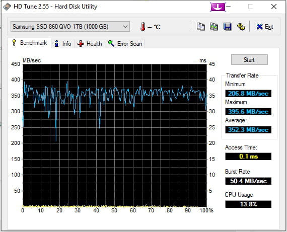

        teste ton SSD avec " Hdtune "
        Télécharger et lancer Hdtune
        lancer le " Benchmark "
        donnez capture écran
        puis le " Error Scan "
  4. ElRaclette Messages postés 2 Statut Membre
    Voici les résultats:
    Benchmark:
    Error scan :
    1. jfmimi Messages postés 13662 Date d'inscription   Statut Contributeur Dernière intervention   1 934
      le SSD n'as pas de problème physique
