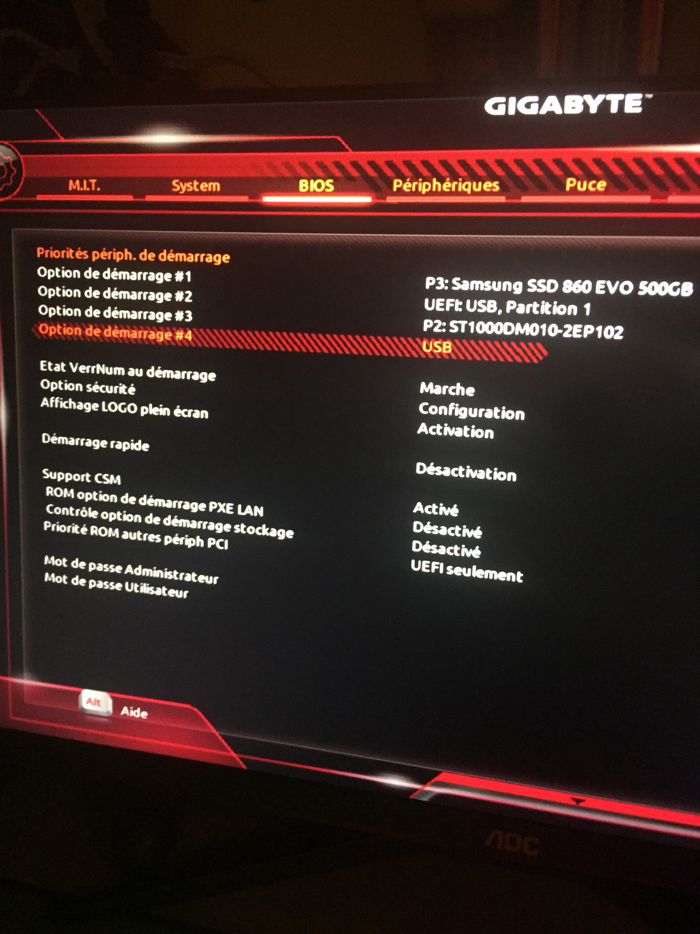

J’ai déjà testé, peut-être je me suis trompé quelque part, mais ça m’affiche lors du redémarrage « Reboot and select a proper boot device or insert boot media in selected boot device and press a key » (lorsque je retire la clé). Et quand il s’agit de changer l’ordre, ça me relance quand même le téléchargement, et ce, en infini.
J’ai l’impression que windows, lorsqu’il est « installé » sur mon ssd, il est comme transparent et donc c’est ma clé qui passe en priorité
Pour info: ma carte mere est une aorus b450 elite.-
@Utilisateur anonymeJe te montre une photo, je sais pas lequel des deux c’est
@Utilisateur anonymeMais je vais continuer demain
@Weeqzey"Support CSM" => Désactivé, puis F10 pour sauvegarder et quitter.
mais je pense pas que ça changera grand chose, mais essaie quand même.
