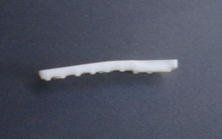

Apparemment pas de casse. Le capteur de détection de la cassette fonctionne bien puisque que le moteur des têtes de lecture se lance. C' est plutôt au niveau de la crémaillère dentée que cela se passe. S' il y a un décalage entre les dents et le pignon d'entraînement, la cassette sera rejetée.
Il y a aussi ce genre de pièce qui peut être non pas cassée, mais usée et qui peut par ce fait, dérègler le calage. Cette pièce est physiquement différente d'une marque à l' autre des magnétoscopes.( L' image jointe est pour Panasonic)
Il faut contrôler toute la pignonnerie et voir les éventuels défauts (fêlure d'un pignon ou autre) Donc pas facile. Assurément il est très difficile de dépanner un tel matériel via Internet. Je me répète mais le recalage est délicat a effectuer.
