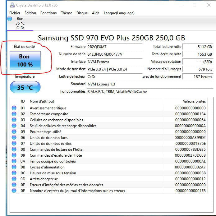

Contributeur@Talhuasur le bureau cliquer sur " Crystaldiskinfo " et regarder si le SSD est afficher
si oui quelle est la couleurs de l'état de santé ?
