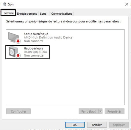

        clique droit sur l'icône du son dans la barre des tâches --> son
        dans la fenêtre qui s'ouvre --> lecture --> regarde si les hauts-parleurs sont cochés par défault

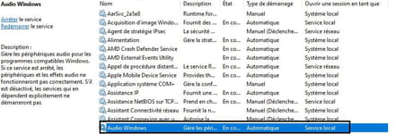

        dans le paneau configuration --> outils d'administration --> services --> regarde si le service Audio est activé

          L'audio windows est OK. Pour le son j'ai soit haut parleurs realtek audio ou 2nd output.

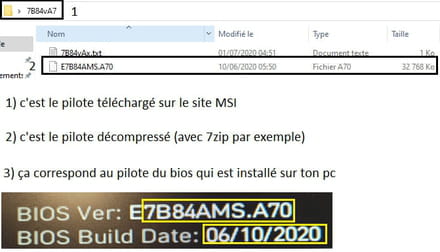

          regarde la version du Bios qui est installée sur ton pc, et regarde la dernière version proposée par MSI pour ta carte mère dans cette page --> clique ici
          dans les pilotes de la carte mère de ton pc, il faudrait peut être télécharger le pilote du Chipset et l'installer --> clique ici

              3) juste pour info, j'ai vu ceci dans la version supérieure du pilote pour le Bios de ton pc sur le site MSI
              Version 7B84vA8
              Date de mise en ligne 2020-10-23
              Taille du fichier 14 MB
              Description - Add new audio chipset support
              ATTENTION: ne fait rien vis à vis du Bios pour le moment

                je fait juste remarquer que la version supérieure du pilote du Bios qui est installé sur son pc, contient 1 nouveau chipset audio
