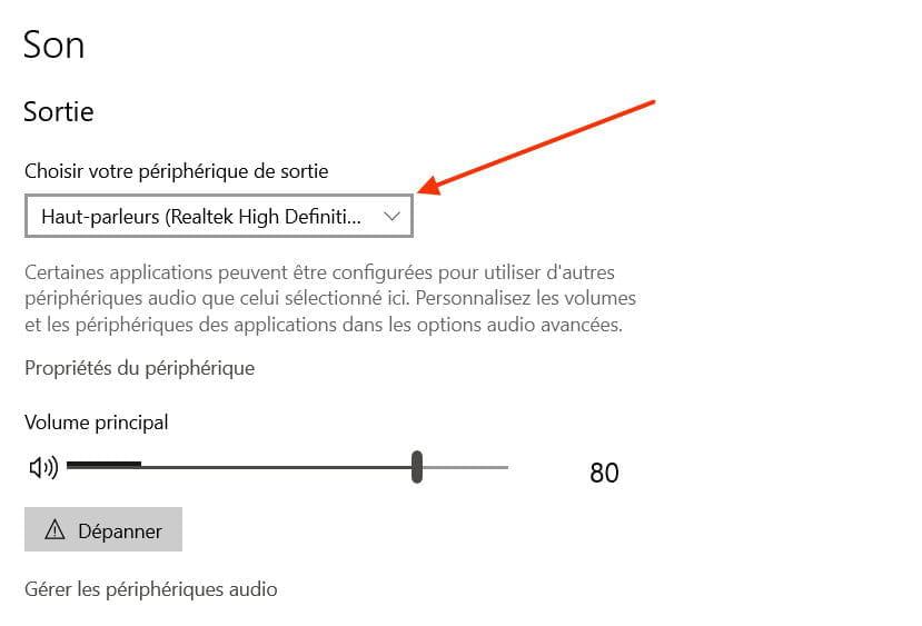

        1. Après redémarrage j'ai de nouveau les périphériques " AMD" et "Realtek audio " dans cette section mais comme indiqué dans le message précédent, je n'ai plus de périphériques dans les réglages son
          1. Chez toi, tu as quoi d'affiché là ?
            Tu cliques dans la fenêtre de notification en bas à droite dans la barre des tâches, Tous les paramètres, Système, menu vertical à gauche Son,
        2. Rien, c'est totalement vide
          1. Si, sur ce même écran, tu cliques sur Gérer les périphériques audio, il n'y a rien non plus ?
        3. Alors c'est bizarre, le son avait la croix rouge, j'ai redémarré le pc, là il y avait "haut parleurs realtek " d'affiché mais je n'entendais rien.
          J'ai donc débranché la sortie arrière pour essayer sur le panneau de devant, ça ne marchait pas, et depuis, même quand je remets à l'arrière, la croix rouge est de nouveau là....
          https://www.cjoint.com/c/KEEszckku78
          1. Effectivement, sur ton image tu n'as rien en sortie et c'est clair que ça marche moins bien !!!
            Si tu as une croix rouge sur l'icône audio c'est aussi clair que les soucis sont présents, et si tu fais un tour dans le Gestionnaire de périphériques, il n'y a pas d'alerte(s), tu devrais voir quelque chose à cet endroit en relation avec l'audio, en principe ?
        4. Normalement oui, mais je n'ai pas de triangle jaune ou rouge dans le gestionnaire de périphérique....
          Quand je fais résoudre les problèmes, il me dit juste que le périphérique semble débranché...
