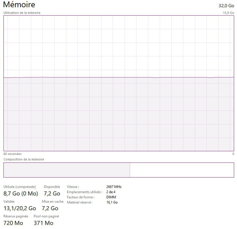

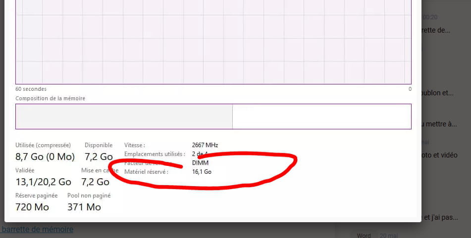

Voilà deux mois que j'ai décidé de changer d'ordinateur et de monter moi-même le mien mais je rencontre un problème avec les barrettes de mémoire.

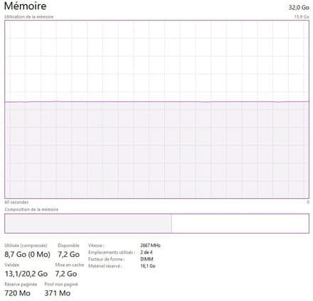

Je dispose de deux barrettes de 16go chacune en 3200Mhz - DDR4 - CAS 16, seulement windows n'accepte qu'une seule barrette sur les deux.
Il détecte bien les 32Go mais n'utilise que 16Go et au lieu d'être calibrées à 3200Mhz, elles sont à 2667Mhz.
J'ai placé les barrettes dans les emplacements conseillés sur le manuel de la carte mère, j'ai changé la fréquence dans le BiOS pour les barrettes, j'ai testé avec les différents profil XMP.
Mais j'arrive toujours avec le même résultat, une seule barrette utilisable et calibré à 2667Mhz.
J'ai pensé que j'avais une barrette défectueuse, j'en ai donc racheté une autre, j'ai essayé également sur différents emplacements mais toujours le même problème.

Quelques explications, à prendre avec des pincettes
https://www.malekal.com/memoire-materielle-reservee-windows-10/

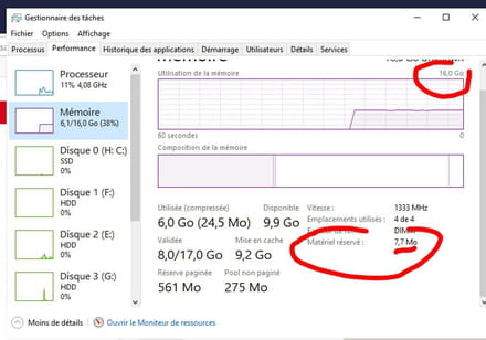

j'ai eu ce problème lors d'un repositionnement des ram pour tester le dual channel, le retour à la position d'origine à immédiatement ramené un usage acceptable de cette "réservation"
essaye un seule
voire une sur chaque channel (pas en dual)
https://qastack.fr/superuser/56157/why-is-all-my-extra-ram-marked-as-hardware-reserved-in-windows-7

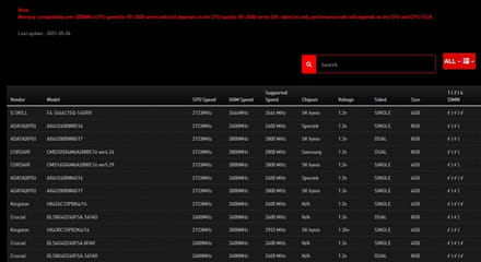

Il m'est déjà arrivé ce type de problème, la RAM n'était pas totalement compatible avec la carte mère, le mieux étant de se référer à la liste de recommandation de la RAM sur le site MSI pour voir si la référence de la ram est prise en compte de manière certaine.-
@ManudogLes références exactes oui.
Il faut toujours consulter la liste de compatibilité de la carte mère au cas où.
@Utilisateur anonymeDu coup je ne trouve pas la référence exacte :(
https://fr.msi.com/Motherboard/support/MPG-X570-GAMING-PLUS#support-mem-14
nota : les barrettes fonctionnent à des tensions différentes
à vérifier sur celles que tu possèdes par rapport à la tension disponible ou modifiable sur la CM
Il faudrait changer le voltage dans le BiOS en fonction, c'est ça ?
