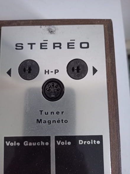

Prise tourne disque
Bonjour! J'ai récemment acheté un tourne disque et je souhaite le brancher à une ampli. Malheureusement je ne connais pas la référence de la prise, quelqu'un saurait me la donner svp?
Merci!
  1. bsr
    https://fr.wikipedia.org/wiki/Connecteur_DIN
    c ' est une prise DIN à 5 broches 180°
    Il faut trouver un cable en Y avec une prise male équivalente à une extrémité
    1. D'accord merci beaucoup !!
  2. Salut,
    C'est à la norme DIN et puisqu'il y a deux sorties HP, ton tourne-disque doit plutôt être un combiné incluant déjà l'amplificateur.
    Selon cette logique la prise DIN doit être plus prévue pour recevoir un signal que pour émettre celui du tourne-disque (d'où les inscriptions "Tuner", "Magnéto"...).
    Mais il est tout de même probable que la prise soit complète, câblée en entrée/sortie, surtout qu'il faut bien pouvoir enregistrer sur cassette donc ce serait logique que la prise soit aussi aussi câblée en sortie.
    Si tu recherches un adaptateur DIN vers RCA, fais donc attention, car pour ceux qui n'ont que deux prises RCA à une extrémité, ces prises RCA sont câblées sur les broches de la prise DIN prévues pour être raccordés à un amplificateur en entrée, pas en sortie.
    Il te faut un adaptateur qui comprend 4 fiches RCA, ainsi tu auras forcément les prises câblées sur la sortie de la fiche DIN.
    Comme ce câble par exemple.
    Tu pourrais vérifier que ton combiné a bien une prise câblée en entrée/sortie avec un multimètre. Si tu n'en disposes pas, étant donné que la probabilité que la sortie fonctionne est grande, et le prix du cordon adaptateur, tu ne prends pas vraiment de risque à acheter ce dernier.
