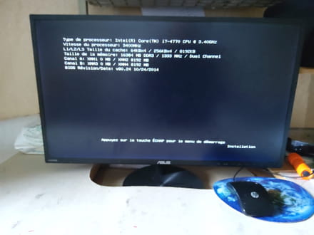

      Comment accéder au bios, j'ai beau faire F10 j'ai juste ça :
      Ya juste écrit installation et ça reste comme ça.... et après c'est l'écran bleu de m.... erreur de disque dur...
        clé USB qui contient windows 10 brancher
        au démarrage du Pc appuyer et laisser appuyer sur la touche "Echap "
        vous devez avoir un petit menu
        et ce doit être la touche " F9 " pour choix de boot

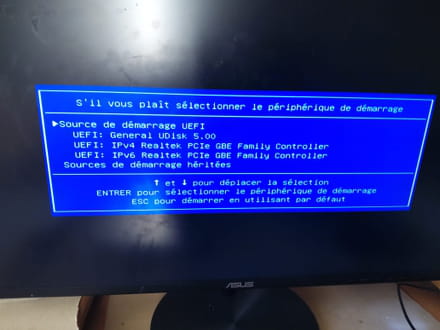

    3. J'ai cliquer sur F9 et j'ai ça :
      Je fait quoi ensuite ?
      1. Tu te mets sur "general udisk 5:00" et tu laisses l'installation se faire.

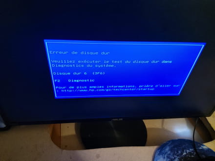

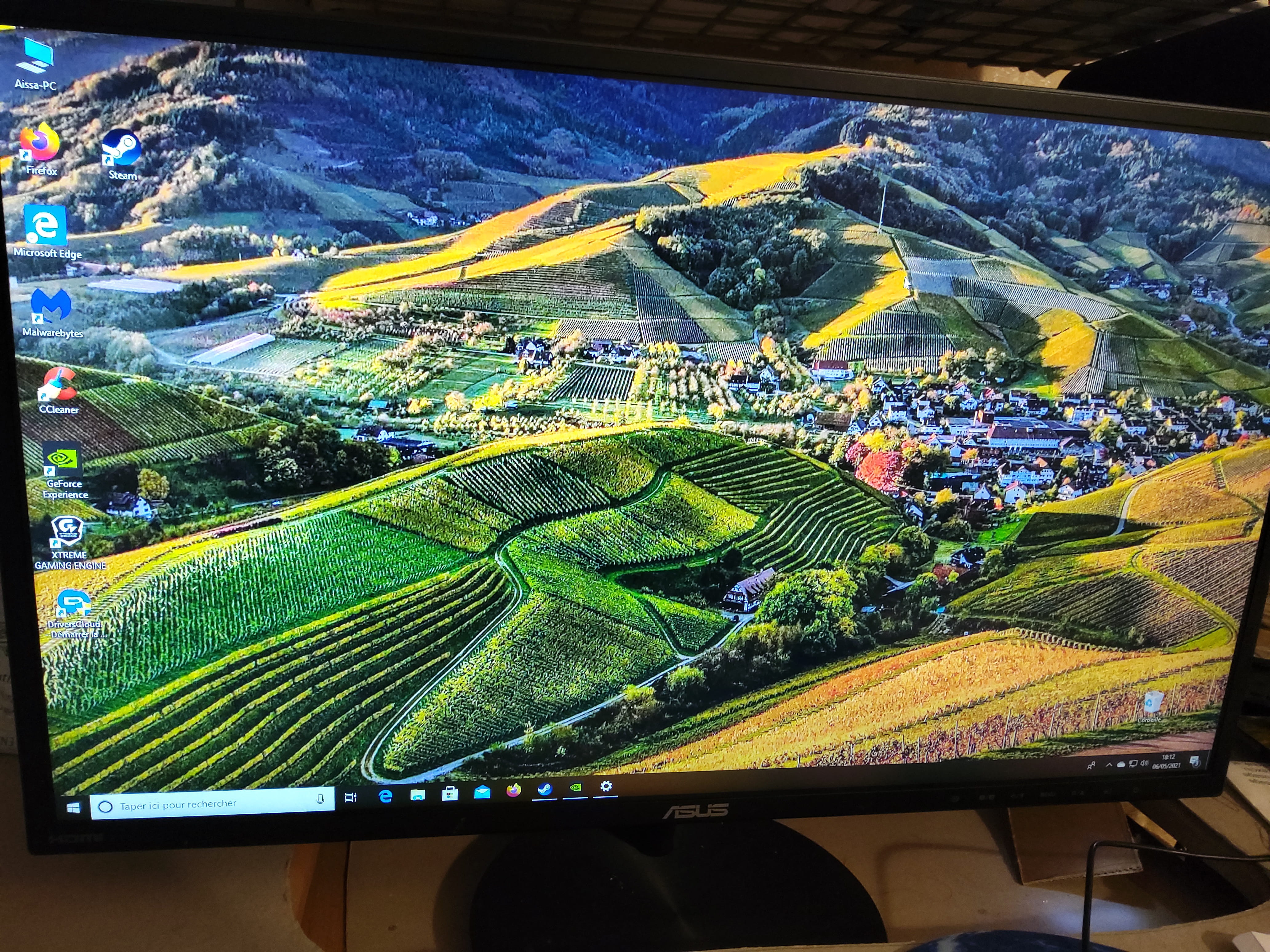

      3. @quentin2121Bon voilà l'affaire le technicien à installé Windows10 sur mon disque dur, maintenant je peux me connecter à ma session mais pas au démarrage, je m'explique, j'allume le pc j'ai le logo hp puis l'erreur de disque dur en bleu, je fait F2 diagnostic + test mémoire jusqu'à 2 pourcent et quitter pour accéder à ma session, c'est bizarre le technicien n'a pas su résoudre ce problème. Le message en bleu est toujours la mais je peux accéder à ma session.
        Il a tout vérifié, le disque dur les barettes de ram, le bios, les branchements sur mon disque dur mais ça veut pas se résoudre.
        J'aimerais accéder à Windows10 dès le démarrage et pas après avoir fait le test mémoire, comment faire ?

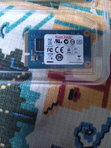

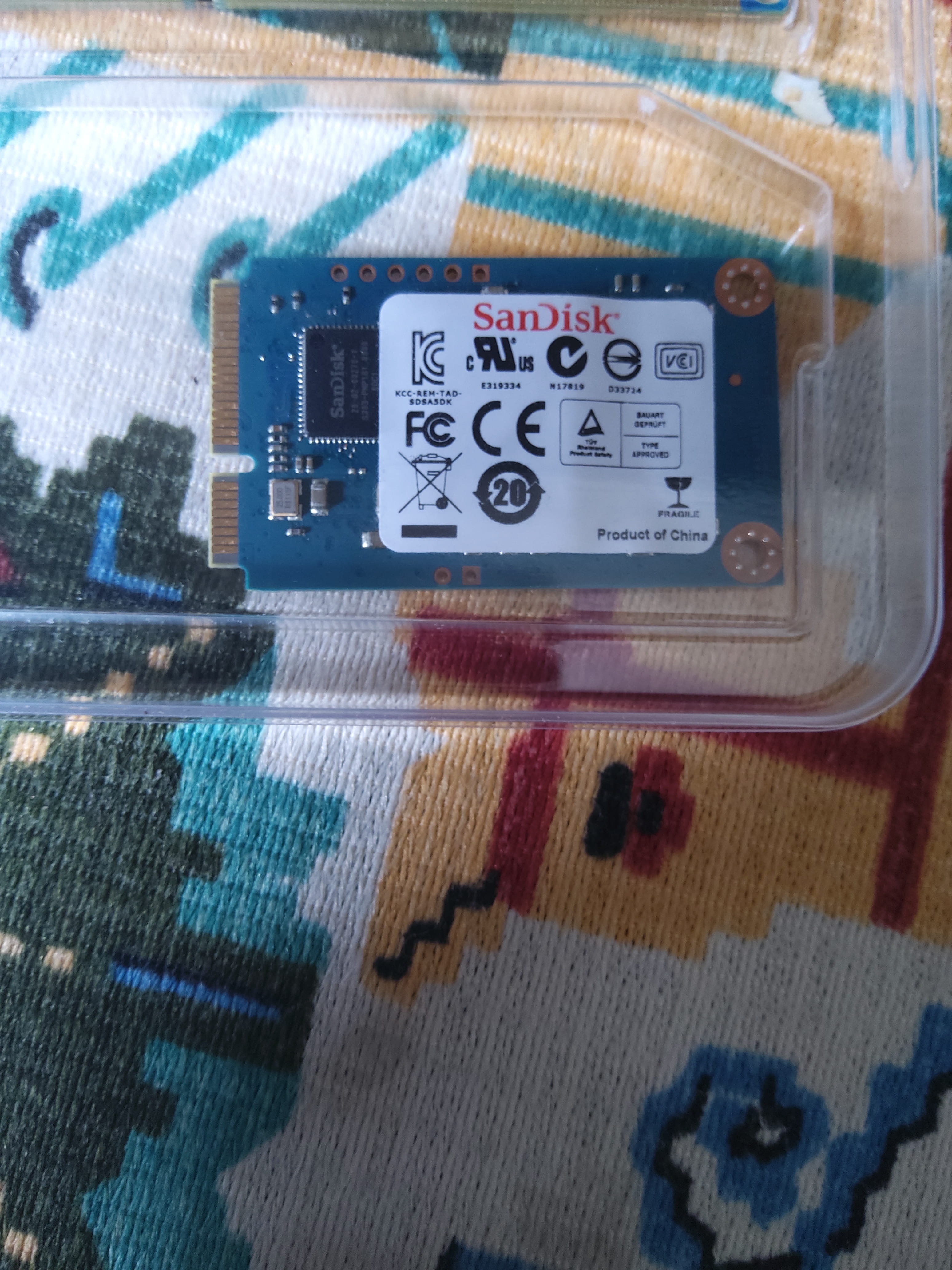

      4. @quentin2121Bonjour tu va rire je pense mais j'ai résolu mon problème tout seul après avoir fait des recherches sur internet, pourquoi mon disque dur SSD ne fonctionnait pas correctement ? A cause de ça :
        Depuis que j'ai retiré cette petite pièce de mon pc, tout est rentré dans l'ordre. Tout mon malheur était dû à ça...
