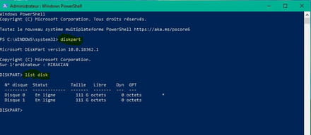

  3. jfmimi Messages postés 13642 Date d'inscription   Statut Contributeur Dernière intervention   1 929
    si c'est compliquer pour toi
    essayer avec Diskpart
    Tapez sur les touches " Windows+X "
    puis après touche " A "
    dans la fenêtre qui s'ouvre tapez Diskpart
    puis tapez list disk
    voir exemple
    donnez capture écran
    1. zenith333
      je viens de faire ce que tu me dis et c'est correct mais une fois l'affichage des disques, je fais quoi ensuite ?

    3. jfmimi Messages postés 13642 Date d'inscription   Statut Contributeur Dernière intervention   1 929 > zenith333
      c'est normale ton disque est en MBR
      le MBR ne gère que 2To
      il faut le mettre en GPT
      inscrivez vous , c'est gratuit pour capture écran
