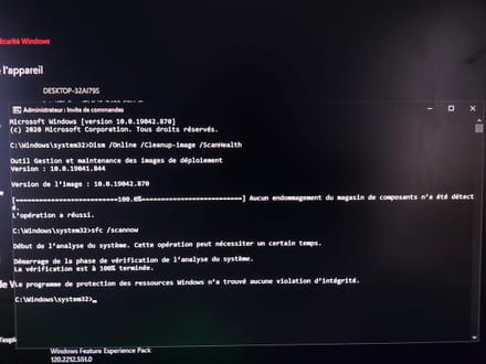

    2. Re, alors j'ai vérifié et aucune mise à jour que ce soit de Windows ou des drivers donc j'ai vérifié l'intégrité des fichiers Windows et j'ai eu le message suivant :
      La protection des ressources Windows a détecté des fichiers corrompu et les a réparer (c'est faux).
      Pour les répartitions en ligne, les détails sont inclus dans le fichier journal de CBS situé à l'emplacement suivant :
      windir\logs\cbs\cbs.log. Exemple : C:\window\logs\cbs\cbs.log. Pour les répartitions hors connexion, les détails sont inclus dans le fichier journal fourni par l'indicateur /offlogfile.
      J'ai donc voulu aller voir le fichier CBS.log mais ça m'ouvre un fichier bloc note qui au bout de 1 sec crash...
      Et je comprends pas ce que je dois faire du /offlogfile..
      Pouvez vous m'aider ??

    le résultat de sfc donne la direction
    quelle est la version de windows (20xx) et la version du système (19XXX.XXX
    https://lecrabeinfo.net/reparer-image-de-windows-10-dism.html
    lance les commandes dism et post les résultats

    1. Je n'arrive pas à installer malwarebytes... Le programme d'installation plante.
      Je m'étais aussi dit que renitialiser l'ordi serait une bonne idée mais quand je vais dans les paramètres et que je clique sur renitialiser, l'appli paramètres plante !!
