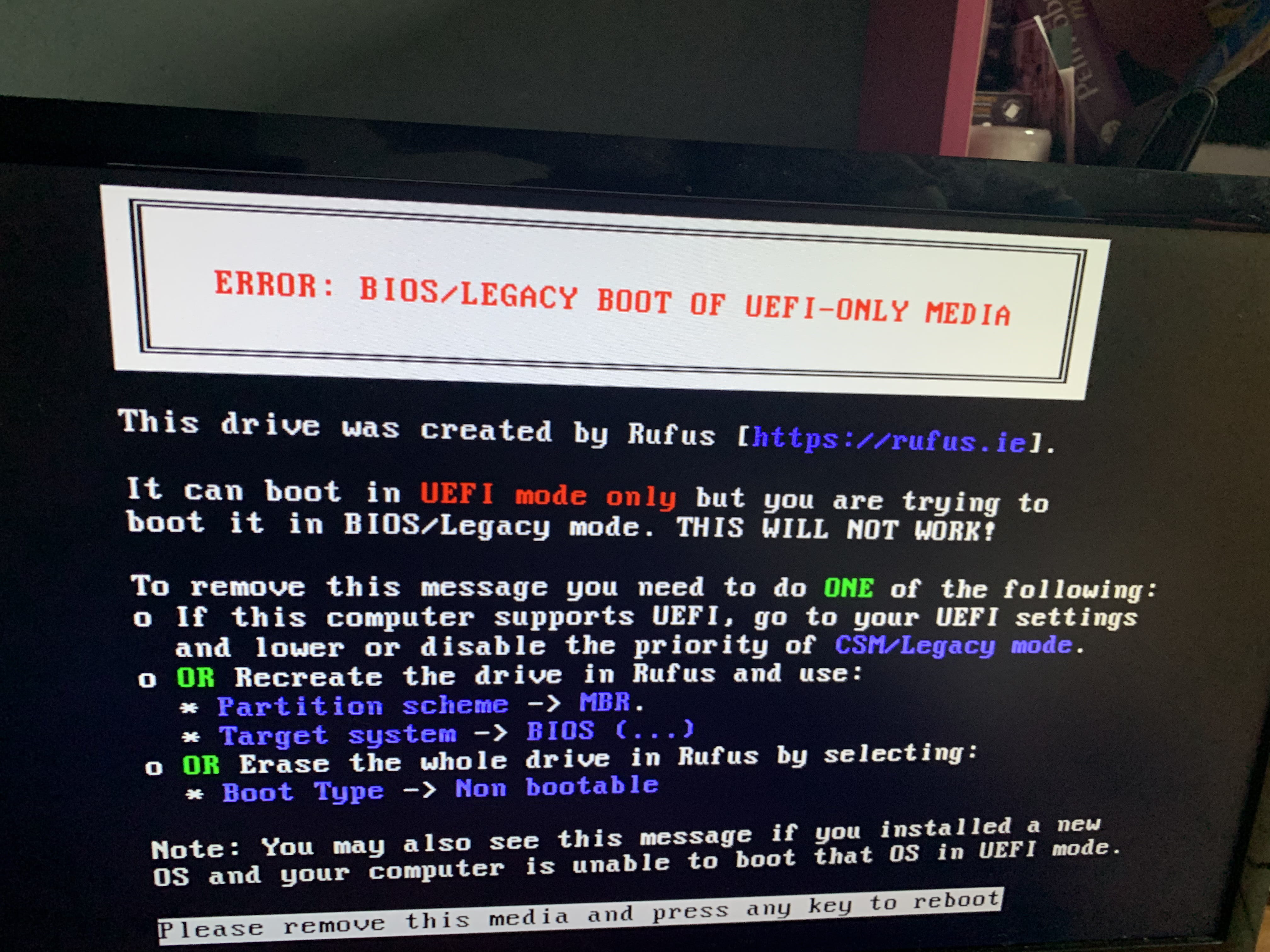

Je me suis acheté un nouveau pc et j'ai voulu installer Windows 10 depuis une clé usb dans lequel j'ai mit l'installation par USB. Je met ma clé USB , je fait l'installation je suis a la fin , il me demande de redémarrer , je redémarre , ET LA , plus rien ,sa me renvoie au BIOS.

      Il faudrait refaire l'écriture de l' ISO Windows 10 sur la clé USB (8 Go mini) mais avec le logiciel Rufus ==>
      https://rufus.ie/
      Pour le réglage dans "schéma de partition", si le PC est ancien il faut opter pour MBR. S'il est récent de quelques années, optez pour GPT
      A + . . .
    2. PIXXXL_ Messages postés 25 Statut Membre 1 > Jojolaguitare Messages postés 12012 Date d'inscription   Statut Membre Dernière intervention
      Salut je viens de faire ce que tu m'as dit de faire , j'ia toujours ce même problème qui est que dès que je finis l'installation, je redemarre , retire la clé USB , et sa me renvoie au bios

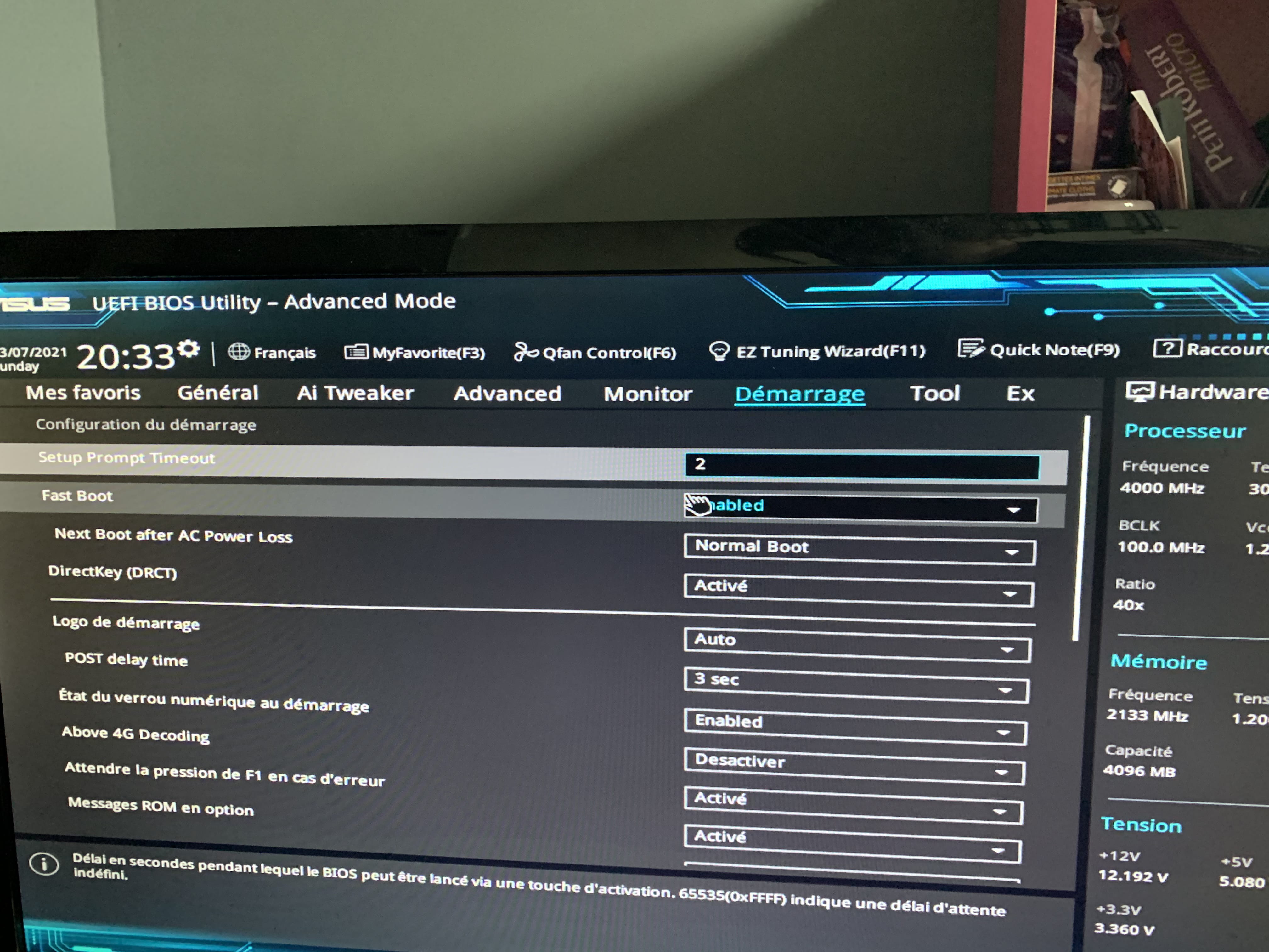

      Salut , c’est où qu’on voit si le DD est proprio au démarrage ? et je sais pas si c’est bien mais j’ai desactiver le fast boot dans le bios

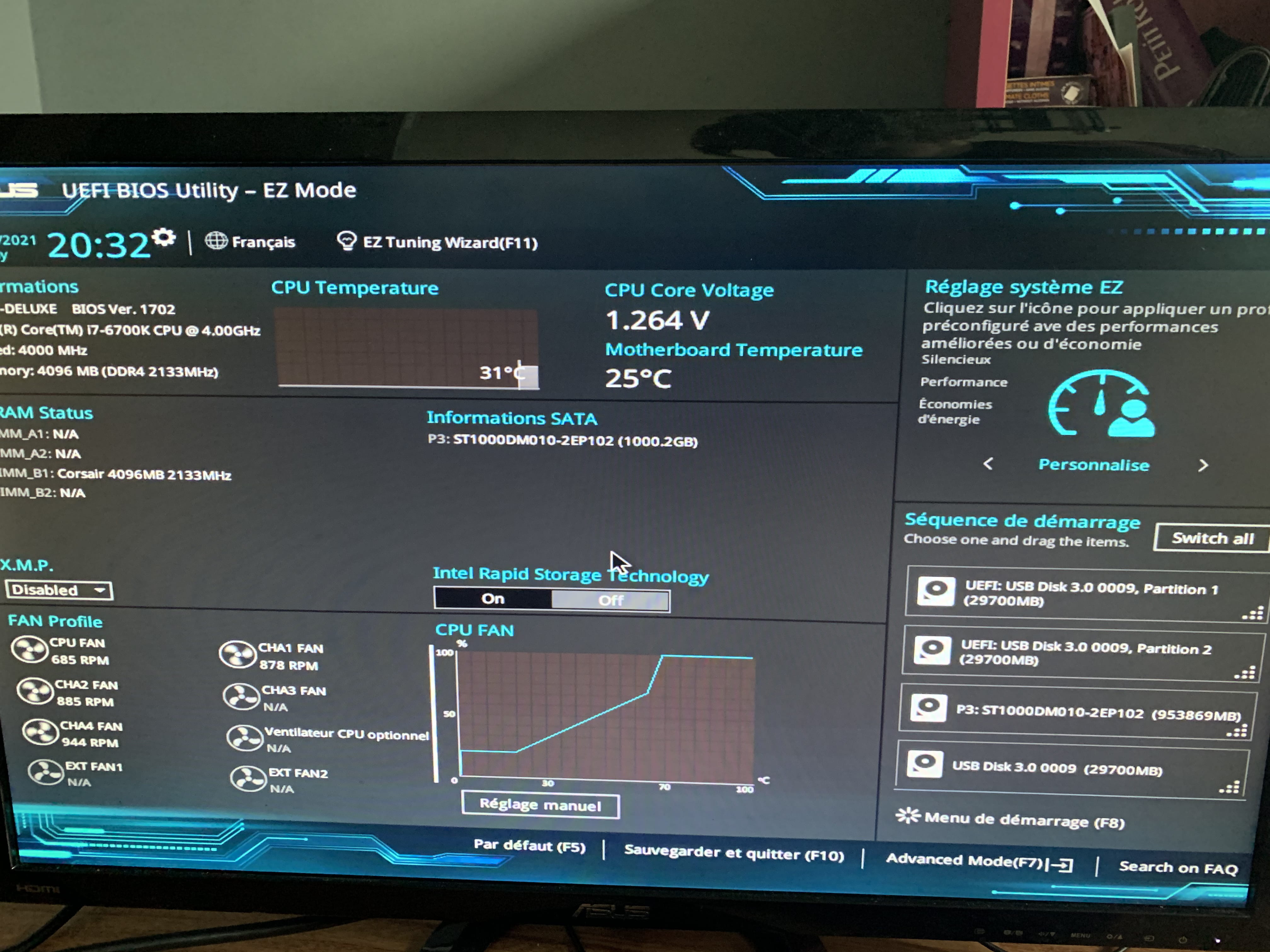

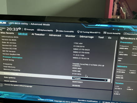

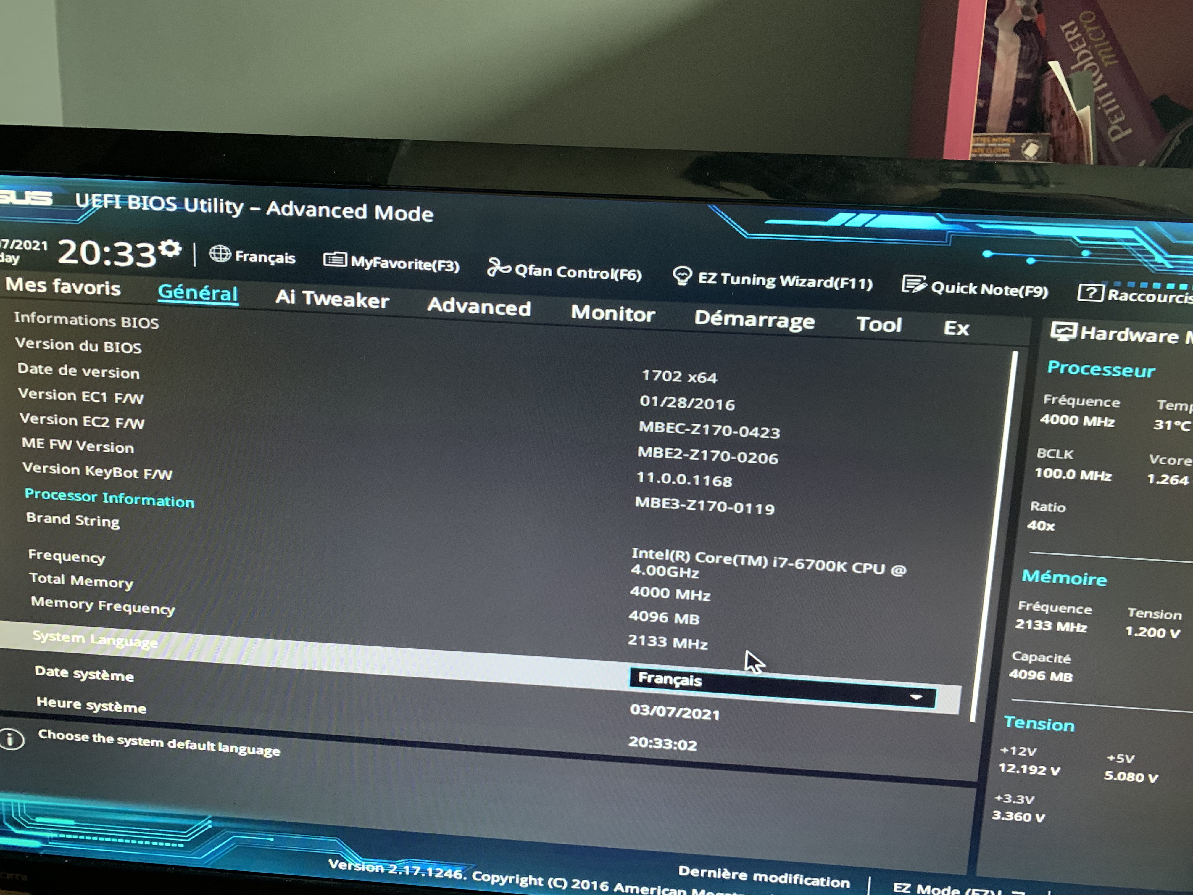

    1. PIXXXL_ Messages postés 25 Statut Membre 1
      Voici plusieurs photos de mon bios ( ya la cle usb dans le pc) :
    2. Depannage-Info-25 Messages postés 29 Statut Membre 2 > PIXXXL_ Messages postés 25 Statut Membre
      Bonjour, je vois dans la séquence de démarrage que le P3: ST1000DM... est en 3ème position alors qu'il devrait être en 2 ème position . Mettez votre clé USB avec Windows 10 en premier puis le disque dur P3: ST1000DM... en 2 ème
      Redites moi si le problème est résolu

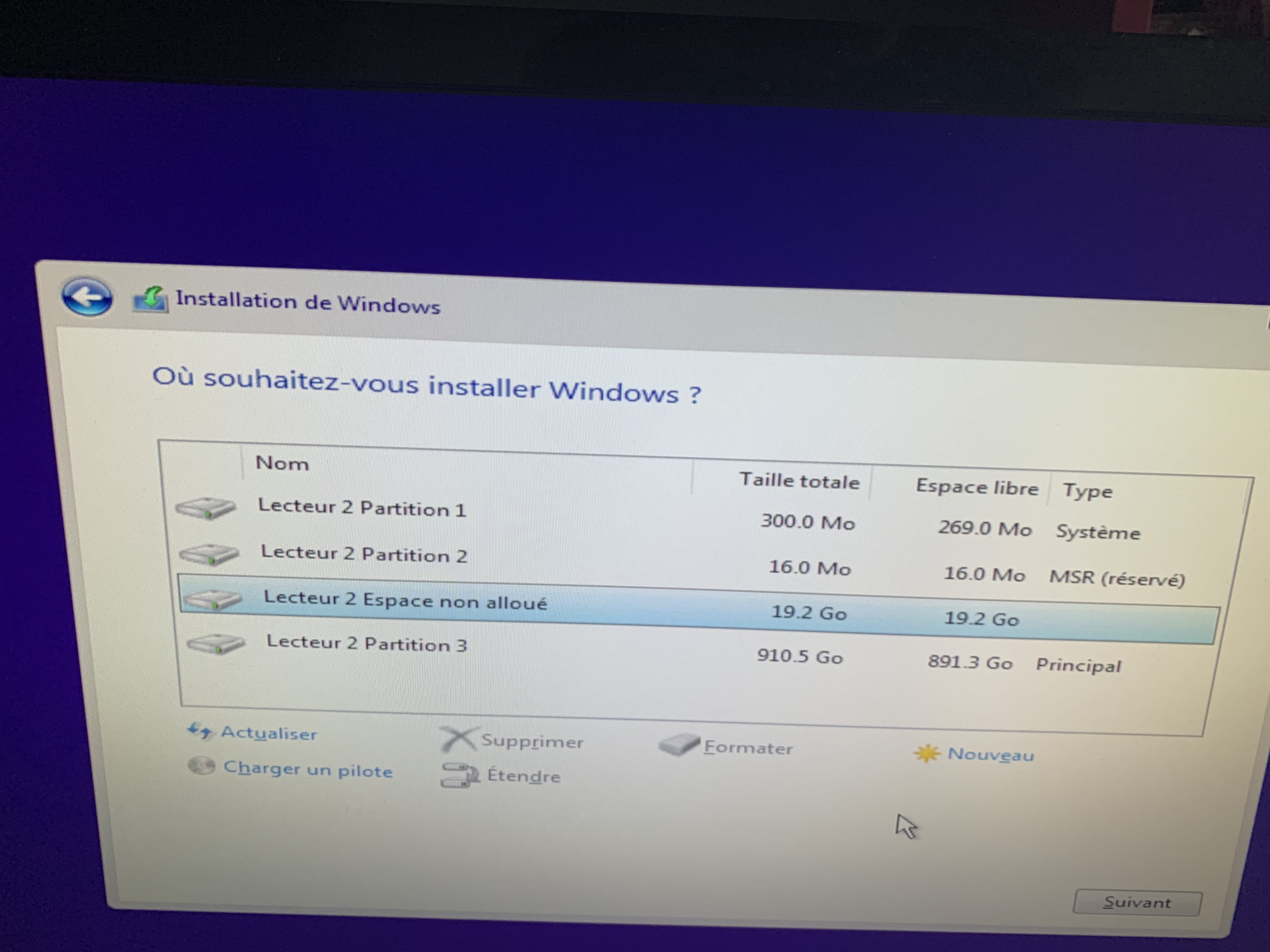

    bonjour, tu devrais regarder dans la gestion des disques, onglet affichage, haut, liste des disques si le disque ou la partition ou tu veux installer est gpt ou mbr.

    Ton ordi a l'UEFI, le processeur prend en charge le 64 bits. Tu avais 10 dans ce PC, il est quasiment certain que le HDD ou SSD qui avait Windows est en GPT.
    Or, dans le message 16, tu as crée une clé USB en MBR. Avec Rufus, tu la crées en GPT et système de destination UEFI. Dans l'UEFI, désactive le mode CSM et le mode Legacy (ancien BIOS).
    Il se peut que lorsque tu accèdes à la fenêtre juste avant l'installation, Ta clé modifie le schéma de partition et donc, tu pourrais perdre des données. Tu peux accéder à l'invite de commandes depuis une clé d'installation : https://lecrabeinfo.net/acceder-aux-options-de-demarrage-avancees-de-windows-10.html#n6-depuis-une-cle-usb-dinstallation-de-windows-10

      Ce que je ne comprends pas c'est que tu as dit ne plus avoir Windows 10, mais, tu as des partitions de Windows 10. Je pense que c'est un PC de marque avec une partition de récupération de la marque.
      Avec Windows 10 et les infos que l'on trouve facilement sur le Web, cette partition de récupération de la marque ne doit être conservée uniquement lors de la période de garantie. J'avais un Lenovo avec Windows 8, quand j'ai changé d'un HDD à un SSD, j'ai perdu cette fameuse partition, mais, franchement, elle ne sert à rien.

    Dans l'image de ton message 16, le contenu de l'image te propose 3 options. La première consiste à refaire la clé en GPT et UEFI si ton ordi supporte l'UEFI. Les images du message 14 montrent que ton PC supporte l'UEFI.
