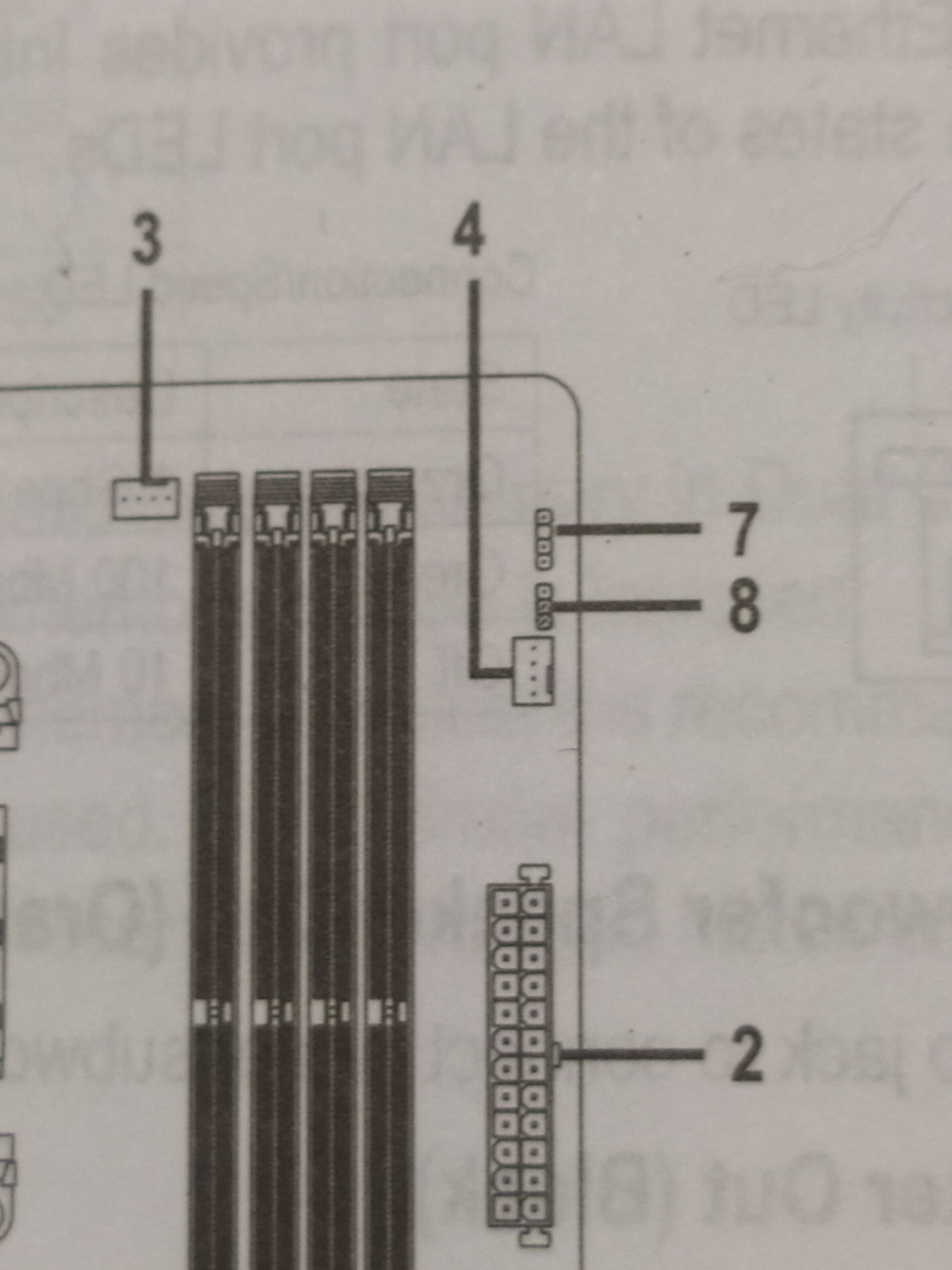

bonjour est ce que vous pourriez m'aider a brancher ce cable svp c'est surement le ventilateur rgb du boitier, je ne trouve pas l'emplacement,le no4 a des pointes carré ca ne rentre pas ca rentre dans le no7 mais ca ne correspond pas ,merci

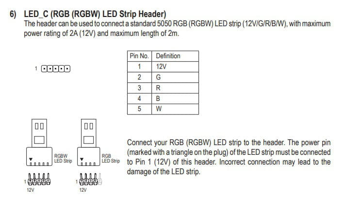

  1. AgentMulder Messages postés 1103 Date d'inscription   Statut Membre Dernière intervention   167
    Le connecteur numéro 6 me semble tout a fait approprié pour mettre le RGB LED. Attention au sens d'installation avec la petite flèche sur le connecteur du cable :
    1. casstt69 Messages postés 10 Statut Membre
      ca a l'air tellement simple quand tu le dis :)
      ba c'etait ca merci beaucoup
