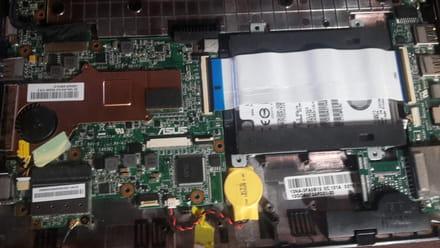

Je possède un PC Asus EeePC, il était très lent et quasiment inutilisable. J'ai donc décidé de changer la barette de RAM pour en mettre une plus grande.
Le problème: Le PC s'allume, les leds du clavier, le ventilateur se met à tourner au bout de quelques secondes mais l'écran reste noir. Je remets l'originale, l'écran ne veut toujours pas s'allumer.
J'ai essayé plusieurs solutions: Appuyer sur le bouton d'alummage pendant 30 secondes, enlevé la pile du BIOS puis la remettre.
J'ai allumé l'ordinateur, débranché la pile du BIOS ça ne change rien.
Avez-vous une solution ? Je ne veux pas acheter de nouveaux composants.
Mon Pc est un Asus EeePC 1025c GRYO21S
J'avais fait un changement de barette de RAM d'une DDR3-1333 1GB (originelle ASint) à une DDR3-1333 2GB(Integral), ce qui n'aurait pas du poser problème.

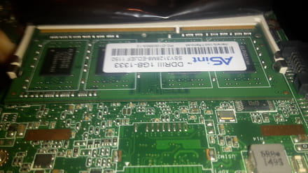

        Elle a l'air bien calée. Regardez sur la photo.
  2. AgentMulder Messages postés 1103 Date d'inscription   Statut Membre Dernière intervention   167
    Je peux me tromper mais la barrette de RAM semble mal enclenchée sur la photo du bas.
    Essayez de l'enlever puis de la remettre comme dans la vidéo ci-dessous :

    L'installation de la RAM est assez compliquée sur ce modèle. As-tu bien tout rebranché correctement ?
    J'ai du mal à croire que tu ais grillé 2 modules de RAM. Peut-être la carte mère a-t-elle été touchée. Il y a des traces d'endommagement visible en scrutant ?

    1. Leg2027 Messages postés 118 Statut Membre
      J'ai tout remonté comme dans la vidéo en mettant les vis et ça ne marche toujours pas. Rien ne semble mal branché et je vérifie bien.
      Il y a quelques mois j'avais déjà démonté une fois mon PC, regardé la RAM(je l'ai enlevé puis je l'ai remise ) j'avais remonté mon PC, et tout marchait bien, l'écran affichait les paramètres comme dans la vidéo. Donc je pense que je dois savoir remonter correctement.
      Je ne vois aucune trace d'endommagement et je ne sens aucune odeur de composants cramé.
      La led s'allume verte quand la batterie est chargée, le ventilateur tourne.

  6. superbarnis Messages postés 4428 Date d'inscription   Statut Membre Dernière intervention   519
    bizare sur ta photo la ram est de travers et mal clipée.
    verifie
    de toute maniere cherche sur le web mais les eepc sont fait de telle maniere qu'on peux seulement changer le DD
    j'en ai eu 1 avec 2Go j'ai essaye de mettre 4 GO le bios reconnaissais mais pas la carte mere
    donc je m'en suis debarrasse donne a des petits enfants
      J'ai encore essayé de la clipser ça ne change toujours rien.
      L'ordinateur est censé être au moins compatible avec une 2go. De toute façon j'ai remlis l'ancienne.
