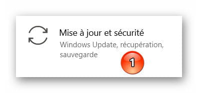

      Essayez ceci :
      Sélectionnez Démarrer > Paramètres > Mise à jour et Sécurité > Résolution des problèmes > Utilitaires de résolution de problèmes supplémentaires. Sélectionnez Windows Update > Exécuter l’utilitaire de résolution des problèmes.
