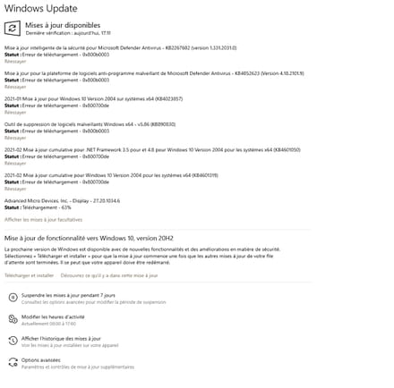

      Voici les messages d'erreur concernant les Win update.
      Après j'ai bien fais 15 manipes différentes donc je n'ai pas enregistré chaque message auquel j'ai eu droit ^^

      L'installation de la 20H2 a échouée.
      Merci quand même pour votre suggestion.

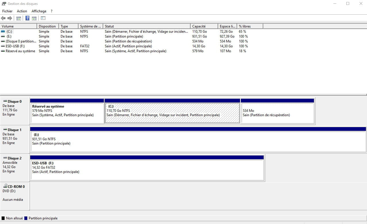

    1. Bonjour. Si tu as toujours accès à W10, montre une copie d'écran du gestionnaire de disques.
    2. Bonjour. Ton disque est pourtant bien visible.

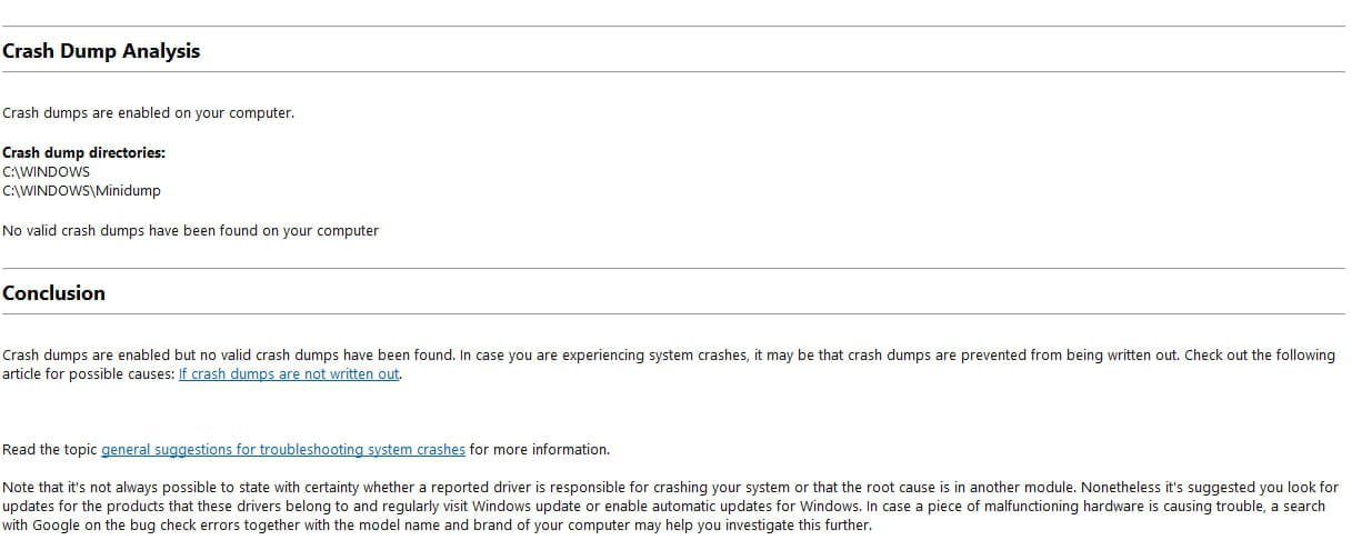

      Installe le logiciel "whocrashed" pour avoir plus de renseignements sur les écrans bleus. Recréé les conditions où ces écrans sont apparus et donne le bilan.
        Je télécharge le logiciel, mais je ne suis pas sûr d'avoir un résultat car après l'écran bleu, ca redémarre le PC. Et quand le PC redémarre, tout redeviens comme avant, donc pas de logiciel, pas de bilan...
        J'essai quand même et vous retiens au courant.

      1. Voici une capture de la première analyse ( avant ecran bleu ) au cas ou.
        1. Ce qui compte, c'est après écran bleu, là il n'y a pas de rapport.
          1. Comme je pensais, impossible d'avoir un rapport, car après chaque ecran bleu, le PC redémarre direct et le logiciel disparait.
        2. Le logiciel n'a pas besoin d'être chargé en mémoire pour fonctionner. Il analyse les fichiers DUMP créés par W10.
          Ce qui est possible, c'est que W10 n'ait pas le temps de créer le fichier DUMP.
          1. J'ai réinstallé le logiciel et relancé une analyse mais rien de plus que sur la première avant écran bleu

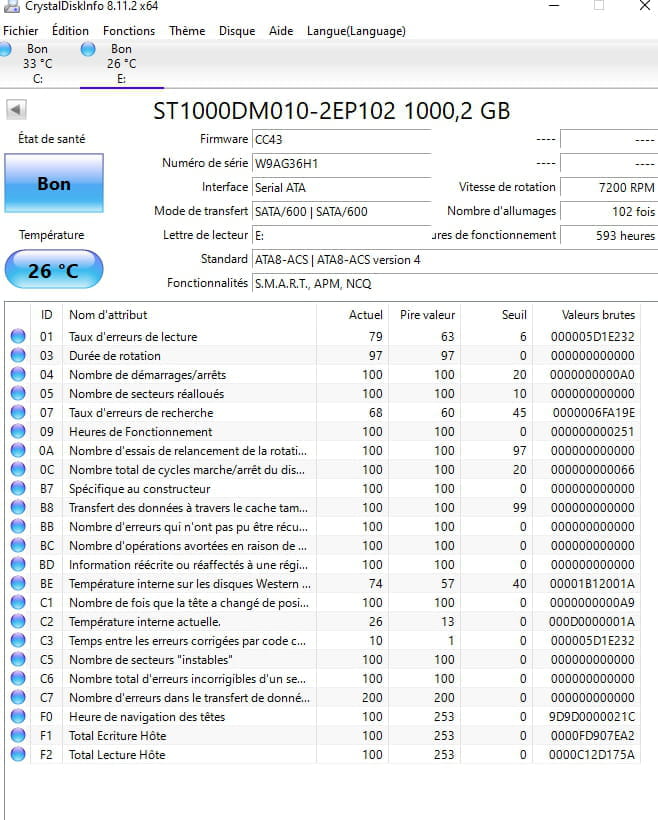

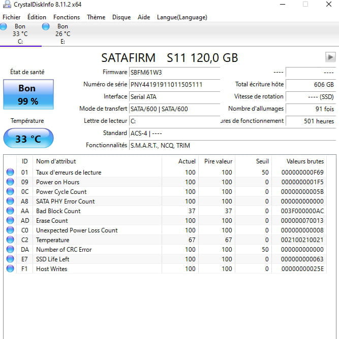

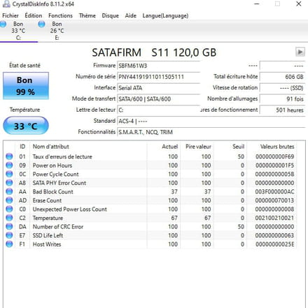

        3. Tester le disque et l'intégrité des fichiers.
          Télécharge le programme, installe-le et lance-le :
          https://crystalmark.info/en/software/crystaldiskinfo/
          Donne l'état du disque.

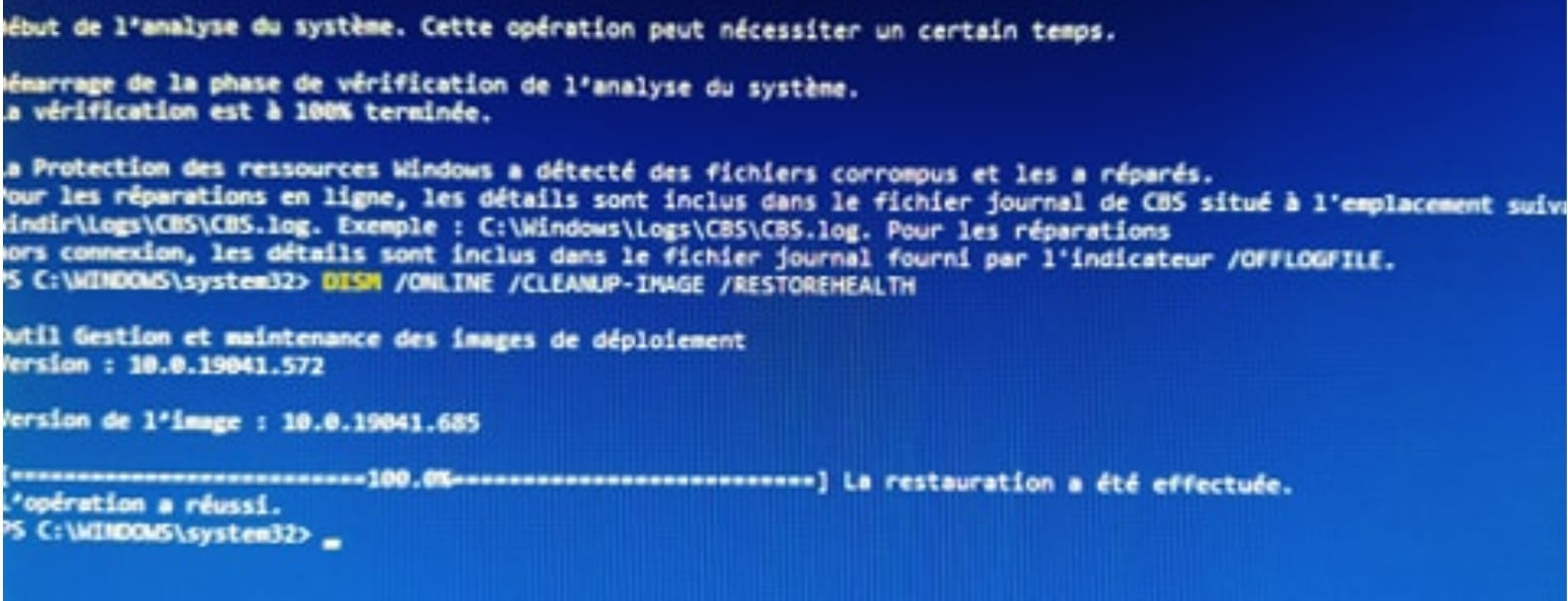

          Enfin, ouvrir une fenêtre powershell (admin) et saisir la commande :
          SFC /SCANNOW puis valider
          Sans fermer la fenêtre, copier la commande :
          DISM /ONLINE /CLEANUP-IMAGE /RESTOREHEALTH puis valider.
          Donner le résultat de ces deux commandes.
        4. OK pour le disque, dis-moi pour la suite.
          1. Désolé pour la qualité, mon PC a figé, j'ai du prendre une photo de l'écran avec le téléphone.
            J'espère que ca ira.
