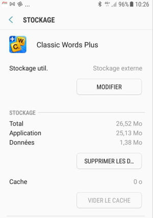

ModérateurBonjour,
Il n'y a malheureusement pas beaucoup de solutions à votre problème.- Sur la carte SD, vous pouvez déplacer des données (documents, téléchargements, vidéos etc).
Vous pouvez paramétrer l'appareil photo pour que l'enregistrement des images se fasse sur la carte SD.- Il est parfois possible de déplacer des applications.
Allez dans Paramètres > Applications.
Cliquez sur chaque appli et allez dans Stockage pour voir si elle est déplaçable. Cliquez ensuite sur Modifier.
Exemple d'une appli qui a été déplacée :
C'est un peu fastidieux à faire, mais le gain ne sera pas négligeable.- Sinon il faut faire du ménage.
