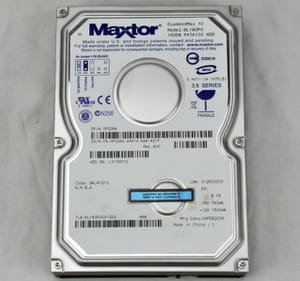

    J'ai effectué cela il y a longtemps, 2 fois avec succès. Une fois avec un disque exactement le même que celui défaillant, une autre fois avec un disque de même modèle mais de taille différente. Il faut donc trouver un disque de même référence qui ne diffère que par la taille (80, 250, 320 GO...) comme sur :
    le 6L160P003.. en bas à gauche regarder aussi une date de fabrication voisine.

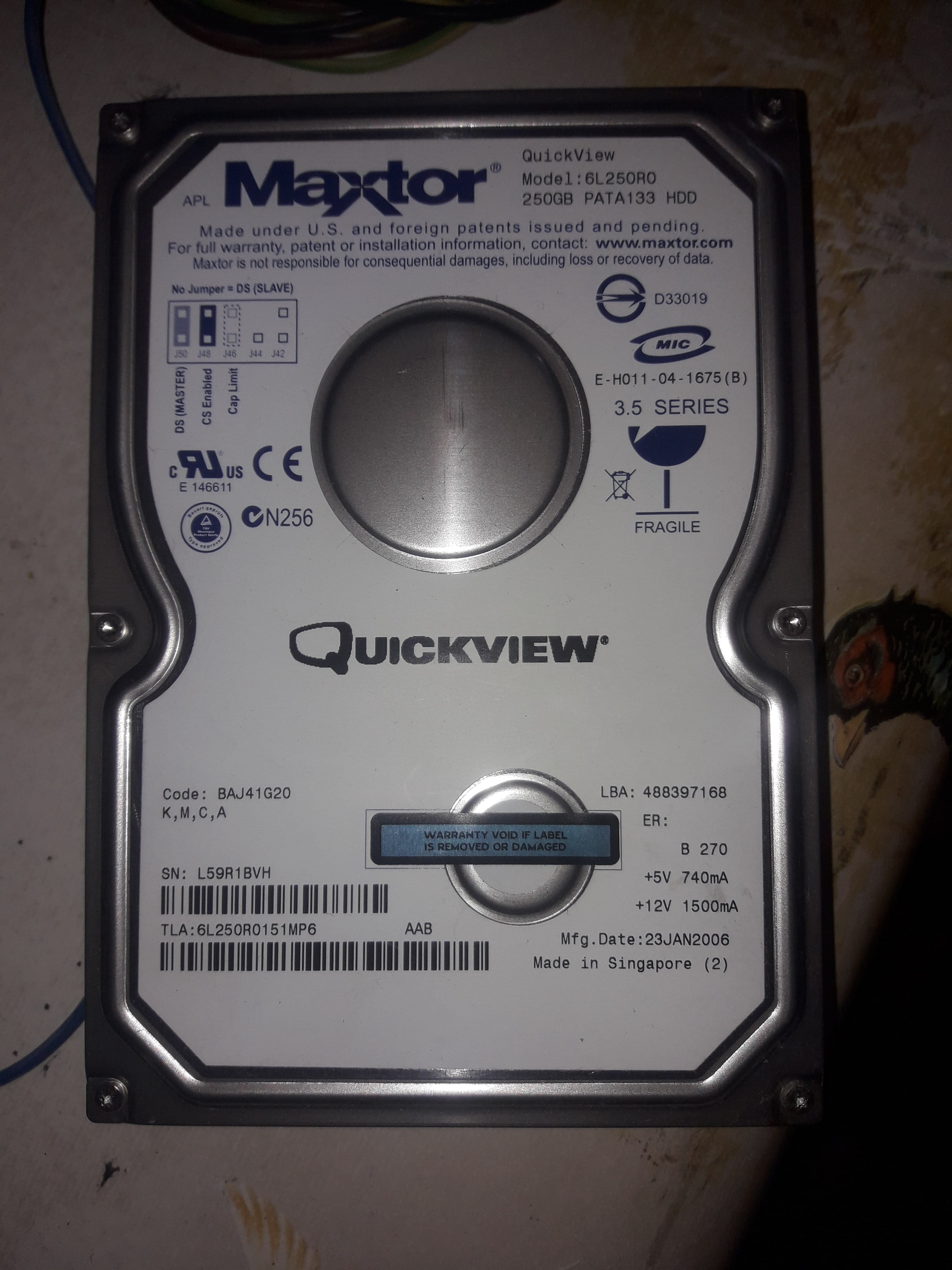

      voici mon DD quelle est la référence à retenir pour la compatibilité?

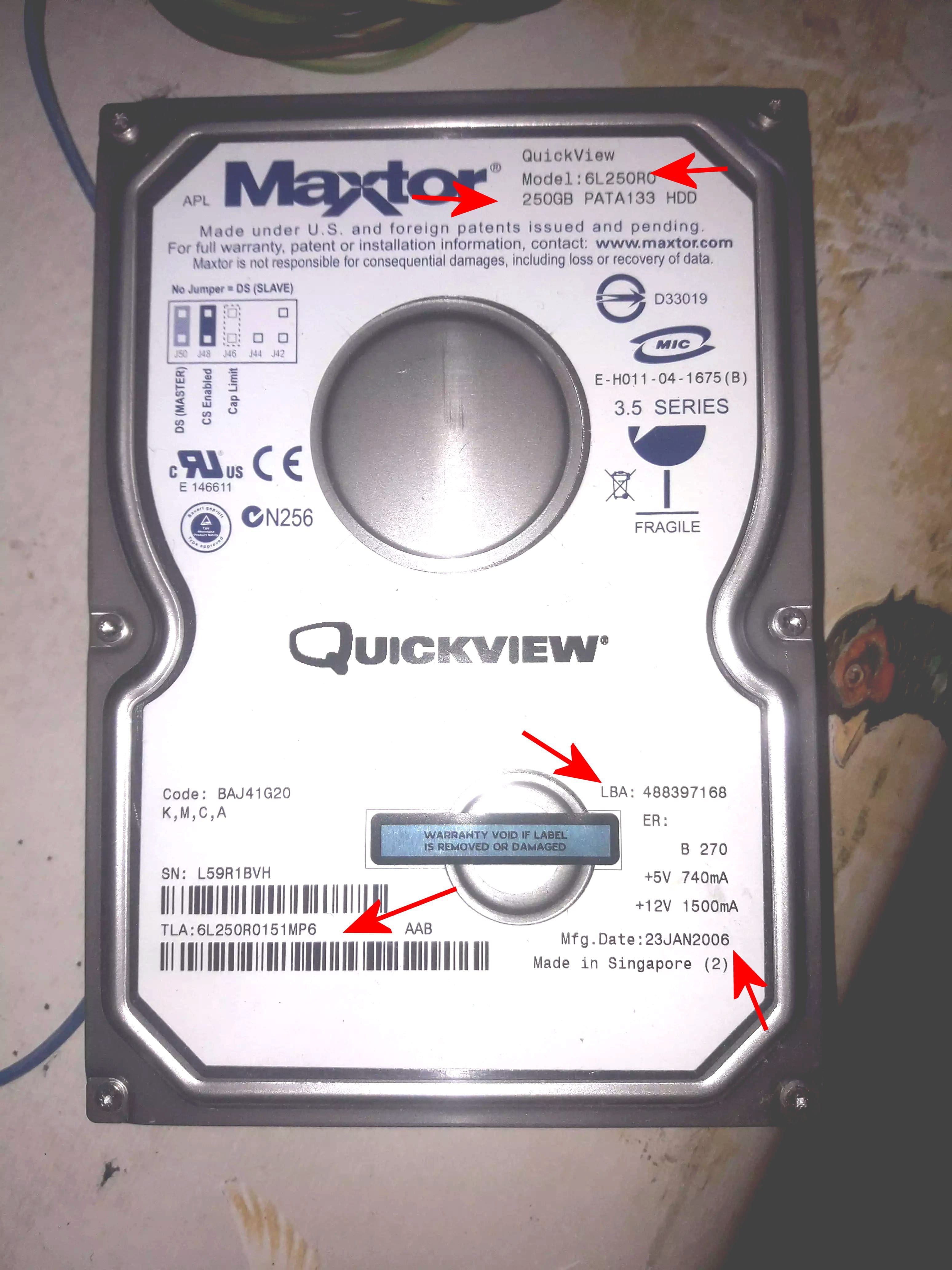

        La référence exacte de ton disque c'est 6L250RO151MP6, il ne fait pas 160GO mais 250
        et voilà ce qu'il faut regarder pour trouver un modèle voisin
