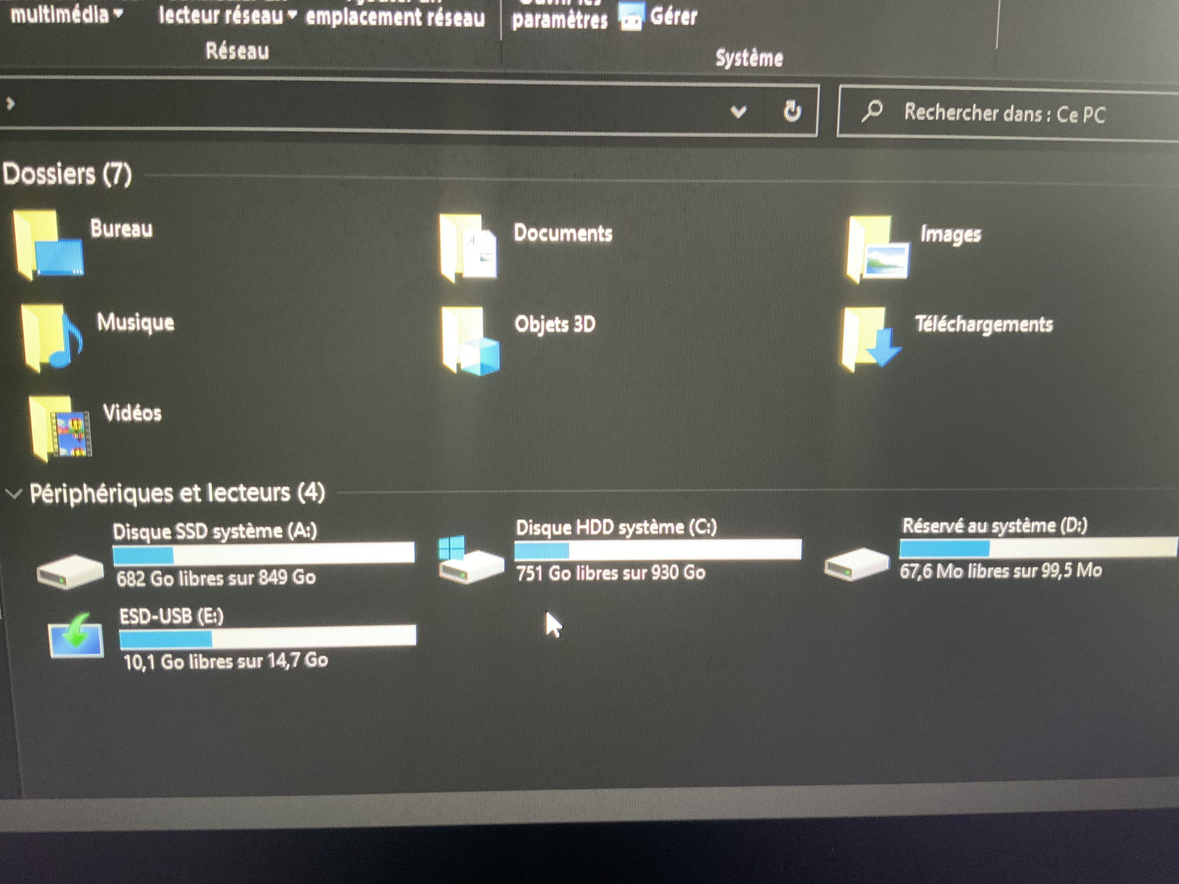

J’ai acquis un nouveau PC cette semaine, j’ai installé Windows ainsi que tous mes logiciels, cependant je me suis rendu compte aujourd’hui que le système d’exploitation ainsi que tout le reste était installé sur le disque HDD (alors que le PC contient un disque SSD M.2), bref j’ai réussi à faire une copie exacte du disque HDD vers le SSD grâce à un logiciel.
Sauf que désormais je me retrouve avec Windows d’installé sur mes deux disques dur ! J’aimerais formater le HDD car je n’ai plus besoin de ce qui se trouve dessus car tout est sur le SSD, mais je ne peux pas car Windows l’utilise pour faire tourner l’OS (je ne peux donc évidemment pas formater le disque sur lequel se trouve le Windows que j’utilise)
J’ai essayé de démarrer le système sur le SSD via le BIOS, ainsi que vérifié que le SSD était bien le disque de démarrage par défaut dans le BIOS, mais même si Windows se lance correctement, rien à faire il reste actif sur le HDD,
J’ai cherché la solution partout et je n’ai rien trouvé d’efficace,
Si quelqu’un peut m’aider je le remercie d’avance ! :)

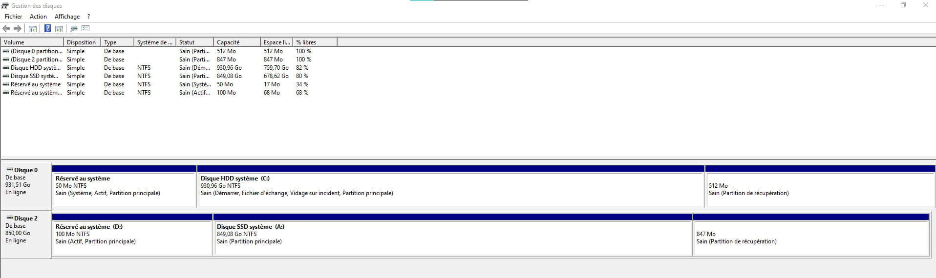

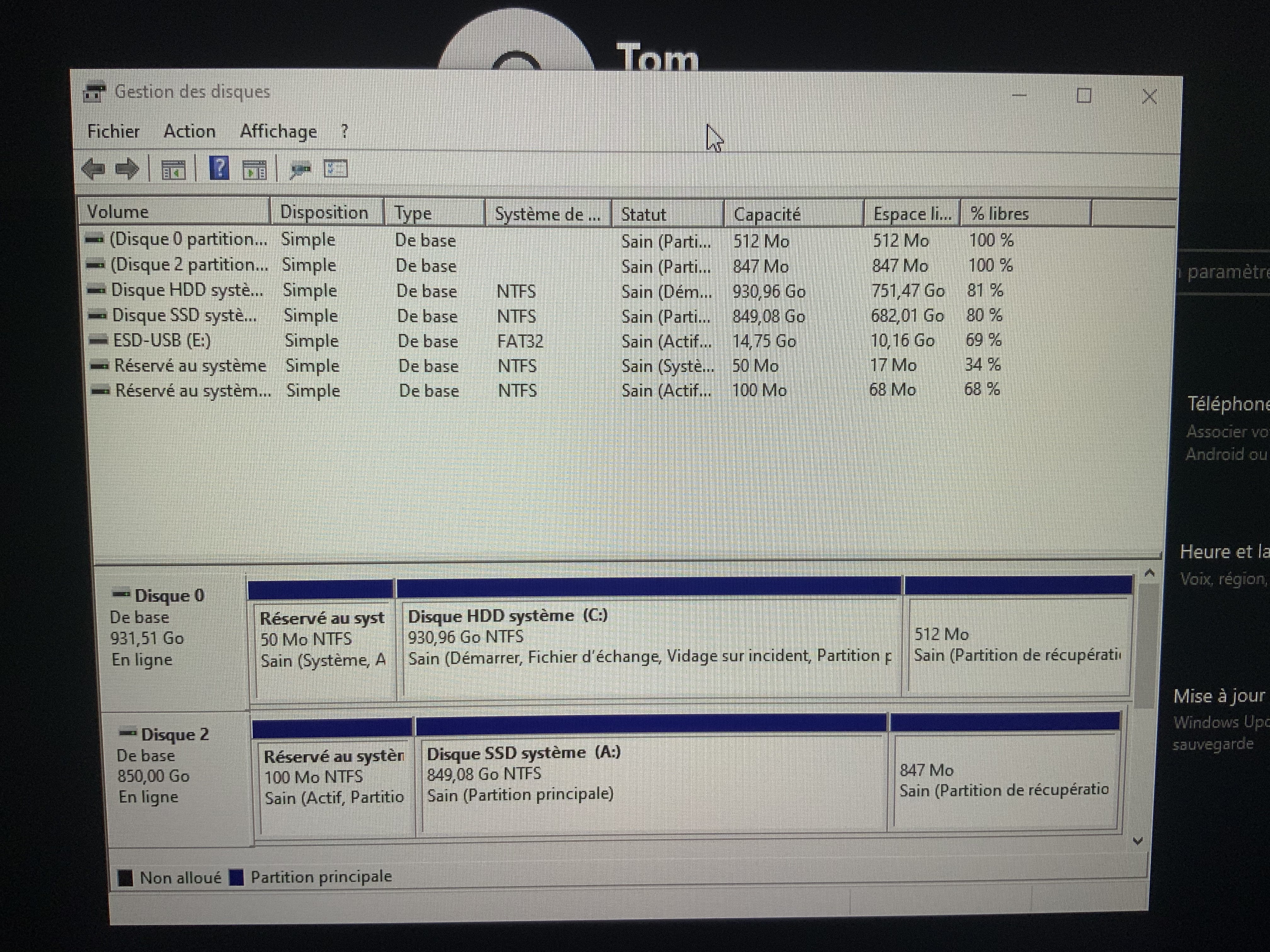

    poste une capture de la gestion des disques stp
  2. Tom_3333 Messages postés 16 Statut Membre
    Bonjour, merci pour ta réponse rapide !
    Oui si je lance à partir du SSD sur le BIOS aucun soucis...
    et voici la capture
    1. jumulka Messages postés 12057 Date d'inscription   Statut Membre Dernière intervention   4 617
      en théorie si tu supprime les 3 partitions du disque dur, tu ne devrais pas avoir de problème pour démarrer sur le ssd
      1. jumulka Messages postés 12057 Date d'inscription   Statut Membre Dernière intervention   4 617 > jumulka Messages postés 12057 Date d'inscription   Statut Membre Dernière intervention
        par contre la tu as boot sur le disque dur et non le ssd ?
      2. Tom_3333 Messages postés 16 Statut Membre > jumulka Messages postés 12057 Date d'inscription   Statut Membre Dernière intervention
        Oui c’est ça, je peux booter sur le SSD manuellement avec le BIOS mais Windows reste utilisé sur le HDD par défaut
      3. Tom_3333 Messages postés 16 Statut Membre > jumulka Messages postés 12057 Date d'inscription   Statut Membre Dernière intervention
        Windows refuse que je les supprime car il tourne dessus

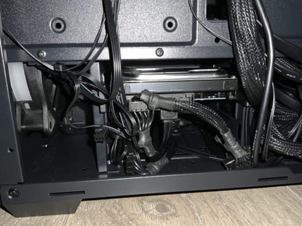

  7. Tom_3333 Messages postés 16 Statut Membre
    J’ai l’impression que c’est celui qui est sur la photo précédente, je peux essayer de le débrancher mais il faut d’abord que j’installe Windows sur une clé usb c’est ça ?

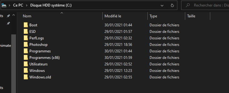

    Je l’avais installé sur une clé usb via cette page :
    https://www.microsoft.com/fr-fr/software-download/windows10ISO
    Quand j’ai allumé le PC pour la première fois, Windows s’est automatiquement installé sur le HDD,
    hier j’ai copié tout ce qui était sur le HDD sur le SSD (via un petit logiciel)
    Les deux disques sont actuellement identiques et Windows est bien installé sur le SSD je présume

      Pour faire simple les informations que Windows a besoin pour démarrer sont sur le HDD C'est pour cette raison que ton Windows sur le SSD A BESOIN DU HDD
      La partition active et la séquence de démarrage se trouve sur le HDD
      Donc impossible de démarrer sur le SSD sans le HDD
      Le but est d'écrire la séquence de démarrage sur le SSD pour démarrer Windows a partir du SSD

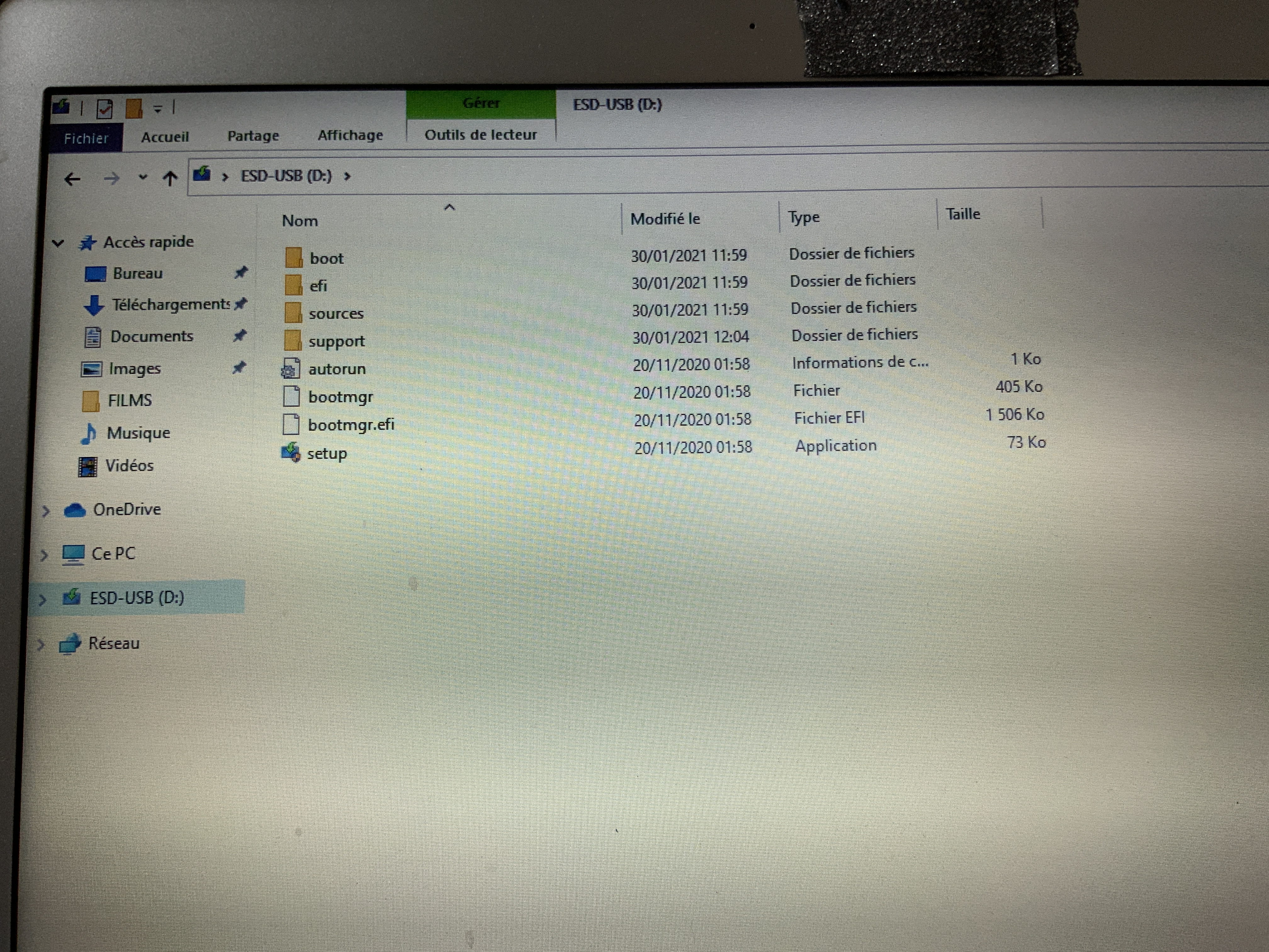

  12. Tom_3333 Messages postés 16 Statut Membre
    Est il possible de procéder via la clé (car je pense que le fichier ISO est dessus)
    Voici une photo de ce que contient la clé

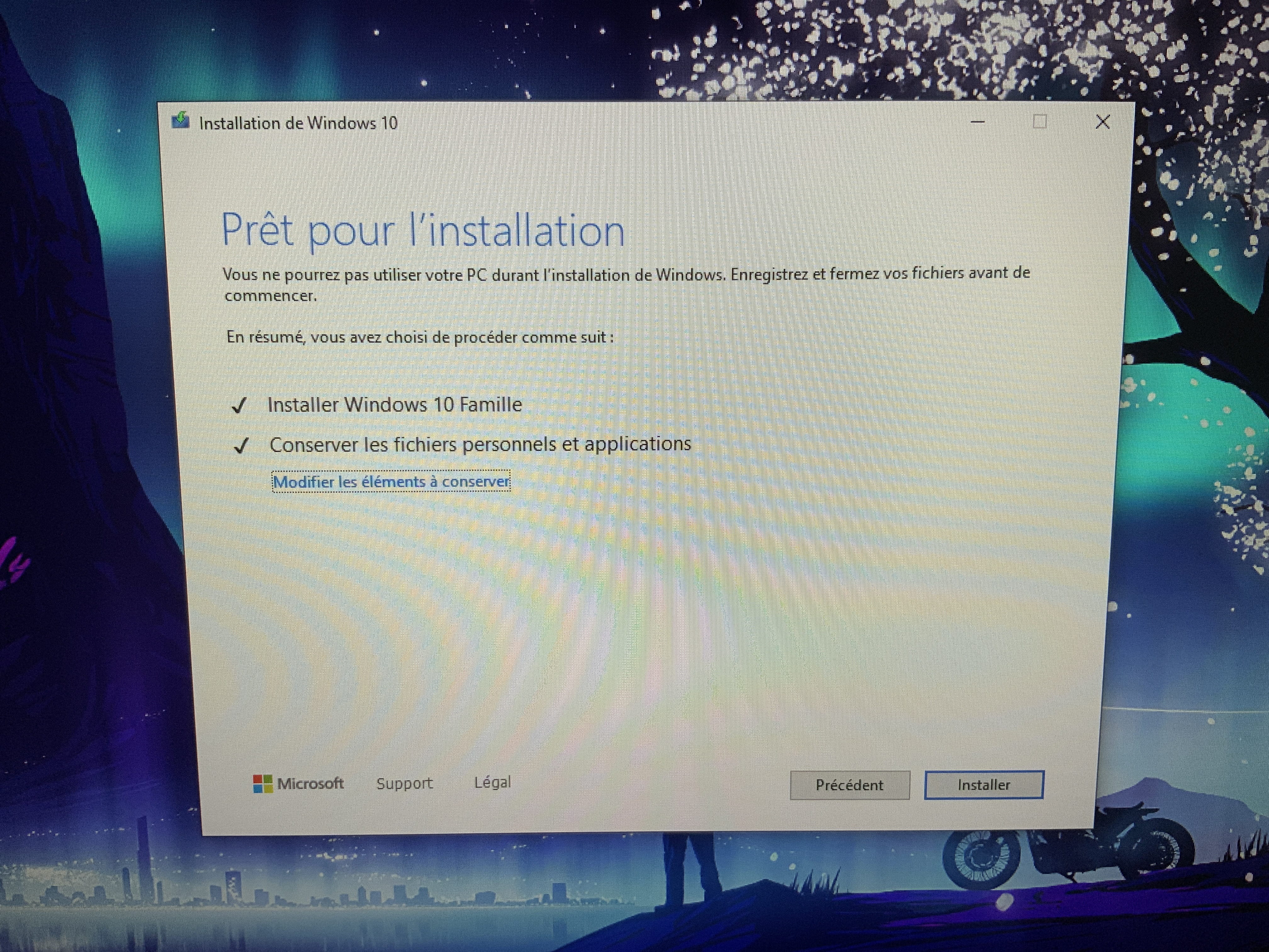

  14. Tom_3333 Messages postés 16 Statut Membre
    Merci pour ton aide ! J’ai lancer l’installation et j’en suis à cette étape, mais comme mon HDD est toujours brancher dans le boîtier de l’ordinateur j’ai peur que ça réinstalle dessus, est ce que je peux faire « installer » ?

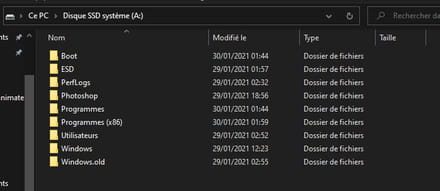

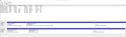

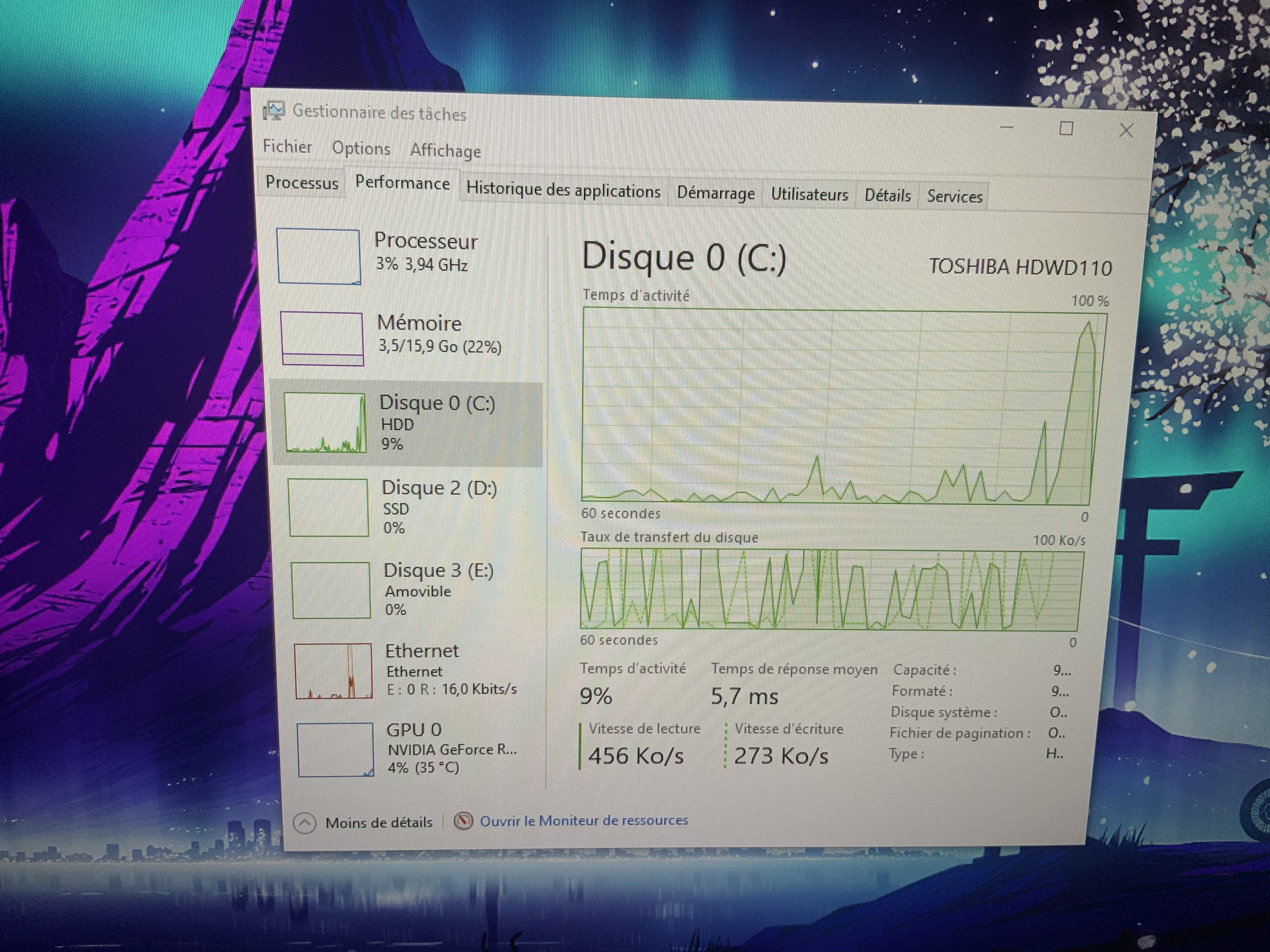

  16. Tom_3333 Messages postés 16 Statut Membre
    La réinstallation de Windows viens de se terminer, mais l’OS est toujours actif sur le HDD je ne comprends pas :(
    1. Latifa
      Mais l’OS est toujours actif sur le HDD je ne comprends pas Je m'en douter un peut car le faite que ton HDD est utiliser pour démarrer le SSD
      d'ou l’intérêt de débrancher le HDD

        Mais niveau réparation, c'est compliqué, car on sait pas trop se qui a été fait et se que veux dire ce "copie conforme".
        A mon avis c'est pas un clonage.
        Possible au plus simple et compréhensible pour son niveau, de reprendre ce pseudo clonage.
        Vider son ssd et refaire un clonage correct.
        Puis tester le démarrage du pc sur ssd (hdd débranché)
        Si ok restera a vider son hdd.
        Tout est possible ...
      2. Latifa > gugu01 Messages postés 15669 Date d'inscription   Statut Contributeur Dernière intervention
        Oui mais dans la méthode d’installation que je lui ai proposer tu ne peux par personnalisé l'installation ce n'est pas une installation classic par boot qui elle est complète.
        La nous avons installer Windows a partir de l'interface Windows ce qui est différent et sans choix pour choisir la partition
        Moi je suis plus pour une réparation du démarrage
      3. gugu01 Messages postés 15669 Date d'inscription   Statut Contributeur Dernière intervention   4 703 > Latifa
        je sais, mais comme dit, info résumé pour que Tom_3333 comprenne son erreur de base, le souci, et ou cela veut en venir ces manip.
        (les personnes ne comprenant pas, disparaissent généralement dés le premier essai infructueux, donc qu'il sache que ce sont les bonnes idées et ne cherche pas ailleurs)
      4. Latifa > gugu01 Messages postés 15669 Date d'inscription   Statut Contributeur Dernière intervention
        Enfin l’essentiel et de lui trouver une solution a son problème
        On fait juste du surplace car on se retrouve au point de départ
        Mais je garde espoirs rien est mort tant que ce n'est pas enterrer c'est a lui de choisir
        Cordialement
  18. dachiasse Messages postés 1932 Statut Membre 153
    l'idée de latifa de réinstaller est bonne. Mais, elle a oublié de te demander de faire l'installation avec uniquement l'SSD branché. Ça t'aurait évité le message 31.
    Tu peux d'abord utiliser le hdd comme support de sauvegarde. Ou comme support additionnel si ton ssd n'est pas suffisant pour tes données quotidiennes. Mais, un disque de sauvegarde est toujours inutile jusqu'à ce qu'on se retrouve comme idiot face à une perte de nos données.
