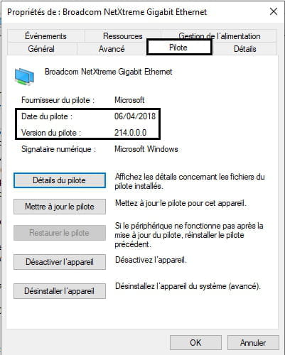

regarde la version et la date de ton périphérique Realtek
double clic dessus, et va dans l'onglet "pilote"
exemple
exemple

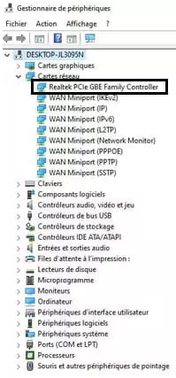

re
donne moi l'identifiant de ta carte reseau Realtek --> clique ici
PS: la 1ère ligne suffit, poste la via 1 copier/coller dans ta réponse
je vais faire 1 recherche :)

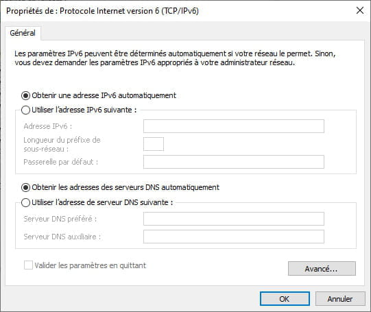

re
tu peux remettre ceci en automatique pour l'IPV4 et IPV6
