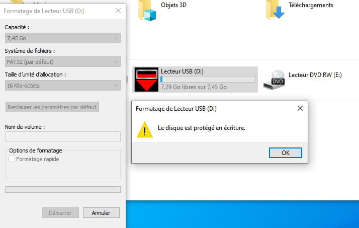

J'ai un problème avec une clé,
elle c'est mise en lecture seule (il n'y a pas de verrou physique à déverrouiller sur celle-ci).
Tant bien que mal j'essaie de supprimer la lecture seule.
je me suis dis pourquoi pas flasher la clé pour remettre à zéro
1. je suis passer par le gestionnaire des disques pour la formater mais impossible.
2. Je suis passer par Gparted impossible de formater aussi
3 .Je suis passer par la commande diskPart impossible aussi.

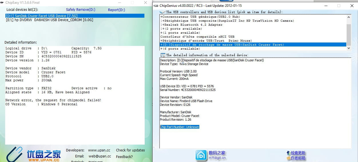

4. et j'essaye de passer par ce site là https://www.funinformatique.com/comment-reparer-cle-usb/ mais un certain moment je cale sur le nom de l’utilitaire avec ce site là: https://flashboot.ru/iflash/ (je ne sais pas où c''est)
et Chip Part-Number: Unknown
voici les caractéristiques de la clé usb
Je ne trouve pas l'utilitaire adéquat avec ce site là https://flashboot.ru/files/.
pouvez vous m'aidez merci beaucoup.

Je vois que c'est une clé USB 2.0. Tu l'as depuis longtemps ? L'as-tu souvent utilisé pour écrire des données dedans ?
Si oui à la deuxième question, ta clé est usée et le software de la clé sécurise tes données en forçant le mode lecture-seule : https://askubuntu.com/questions/1004827/how-to-fix-read-only-usb-drive/1006840#1006840If the USB uses flash-based storage, it's possible that you have written to the device enough times that it is now unable to write anymore.
