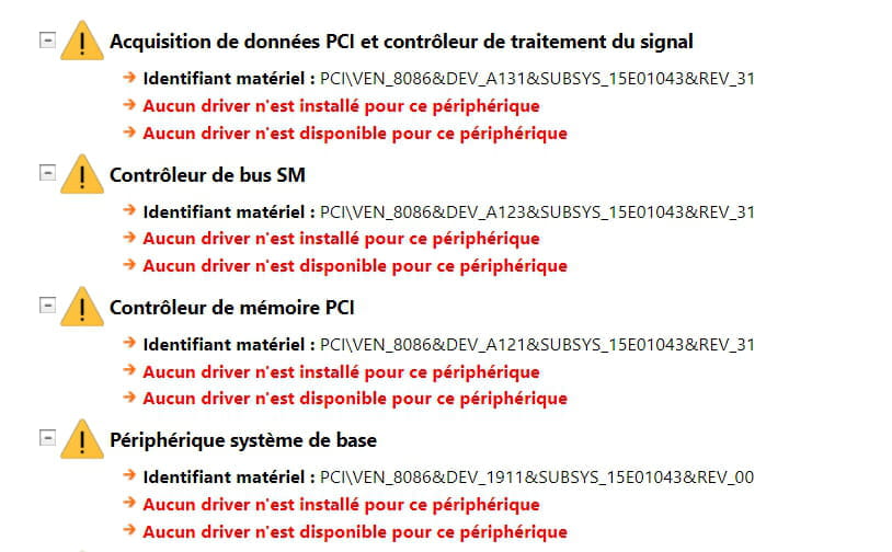

Voici aussi une liste de tout les drivers pour qui windows ne trouve absolument aucun driver à installé, pourtant il y'a le petit logo attention, il doit forcément avoir des drivers pour ça :
Je ne comprend pas, j'installe pourtant le drivers INTEL HD GRAPHICS 630 sur le site INTEL qui correspondent bien à ma config, j'ai essayé aussi sur via mesdrivers, j'ai mis à jours le BIOS, je ne sais vraiment pas d'où cela peut-il venir ? J'aimerai savoir si quelqu'un à eu le même soucis que moi, merci d'avance à vous !

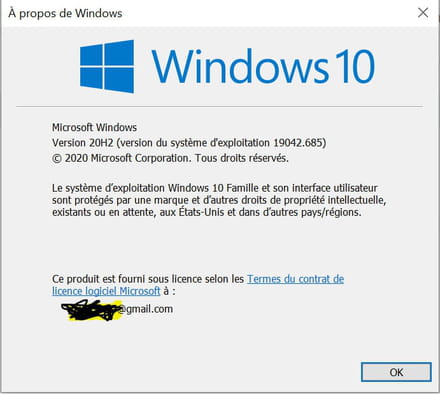

    Appuie simultanément sur les touches Windows et R une fenêtre apparaît copie ceci winver puis clique OK, donne-moi la version de Windows 10 qui y est indiquée.
    1. LASAXO2000 Messages postés 12 Statut Membre
      Re,
      voilà :
      Je tiens aussi à dire qu'après avoir mis le Chipset à jour, j'ai voulu remettre à jour le driver INTEL de la carte graphique 630, et pareil toute plante, je suis donc repassé par le mode sans échec et cette fois ci j'ai désactivé la carte INTEL GRAPHICS 630 et j'ai laissé que la NVIDIA GTX 1050.
      1. bazfile Messages postés 58507 Date d'inscription   Statut Modérateur Dernière intervention   20 272 > LASAXO2000 Messages postés 12 Statut Membre

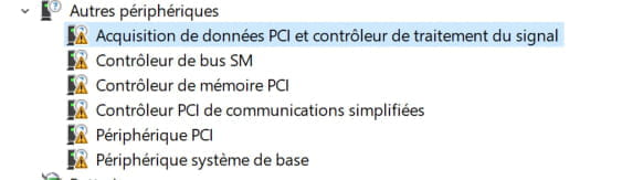

        Windows est à jour, installe le îlote du chipset et installe les pilotes proposés sur la page d'Asus (excepté le bios) jusqu'à ce que tu n'ais plus de périphériques en erreur dans le gestionnaire de périphériques, puis installe le dernier pilote graphique Intel https://downloadcenter.intel.com/fr/download/30100/Graphiques-Intel-Pilotes-DCH-Windows-10
        Tu peux aussi mettre à jour les pilotes de ton pc avec https://www.commentcamarche.net/faq/48455-mettre-a-jour-ses-pilotes-gratuitement-avec-driverscloud
      2. LASAXO2000 Messages postés 12 Statut Membre > bazfile Messages postés 58507 Date d'inscription   Statut Modérateur Dernière intervention
        Je n'ai plus aucune erreur dans mon gestionnaire de périphériques, et même avec le pillote graphique intel, c'est pareil, dés que le pilote graphique INTEL HD 630 s'installe, mon PC plante.

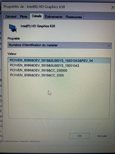

    Donne le no. d'identification de matériel de la Carte vidéo de base Microsoft
    Regarde ceci --> Trouver le numéro d'identification d'un périphérique
    Poste le no. dans ton prochain message.
  6. LASAXO2000 Messages postés 12 Statut Membre
    Voilà
  7. LASAXO2000 Messages postés 12 Statut Membre
    PCI\VEN_8086&DEV_591B&SUBSYS_15E01043&REV_04
    PCI\VEN_8086&DEV_591B&CC_030000
    Je voudrai dire aussi que le chipset présent sur le site constructeur ASUS ROG est la version : 10.1.1.44, or quand je vais dans mon gestionnaire de périphérique et que je cherche le chipset installé à cette version les pilote date tous de 1968, est-ce normal? Surtout qu'il installe des driver INTEL Serie 100, est-ce normal aussi?
      Version 20H2 Version du système d’exploitation : 19042.631
