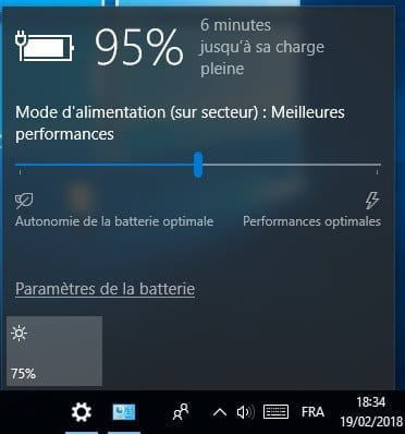

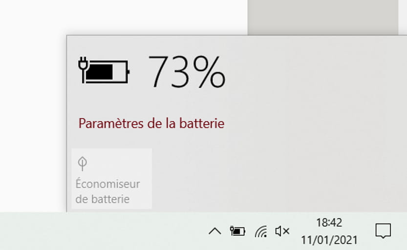

Comme dit dans le titre, je n'ai plus depuis ce matin le curseur pouvant aller de droite à gauche permettant de modifier depuis le menu de la barre des taches le mode d'alimentation de la batterie.
Voici les 2 screenshots en pièce jointes, le premier est ma situation, et le deuxieme pris d'internet est ce qui été affiché avant cela.
Depuis mon PC se met en veille alors que ce n'etait pas le cas avant.
Ce volet m'était bien utile, quelqu'un aurait une solution pour pouvoir le réafficher svp ?

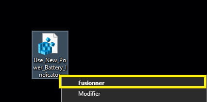

    3- BatteryFlyout
    Créer un point de restauration et enregistre --► new_power_battery_indicator.
    Exécute le fichier reg et redémarre le PC.
    Ou clique droit sur le fichier reg --►Fusionner
    C 'est cette clé de registre modifiée.
    HKEY_LOCAL_MACHINE \ SOFTWARE \ Microsoft \ Windows \ CurrentVersion \ ImmersiveShell
    BatteryFlyout n'existe pas il faut créer la DWORD ce que fait le fichier reg
    0 = nouveau affichage
    1 = vieux affichage

    4. @pistouriUpdate : le volet déroulant s'affiche sur l'icône batterie UNIQUEMENT SUR BATTERIE, et s'enlève quand je passe sur secteur, laissant apparaître le volet tel que sur le screen de base.
      Si cela peut aiguiller un peu la piste potentiellement ? Car j'avoue que malgré les liens clicables je suis bien perdue ^^'

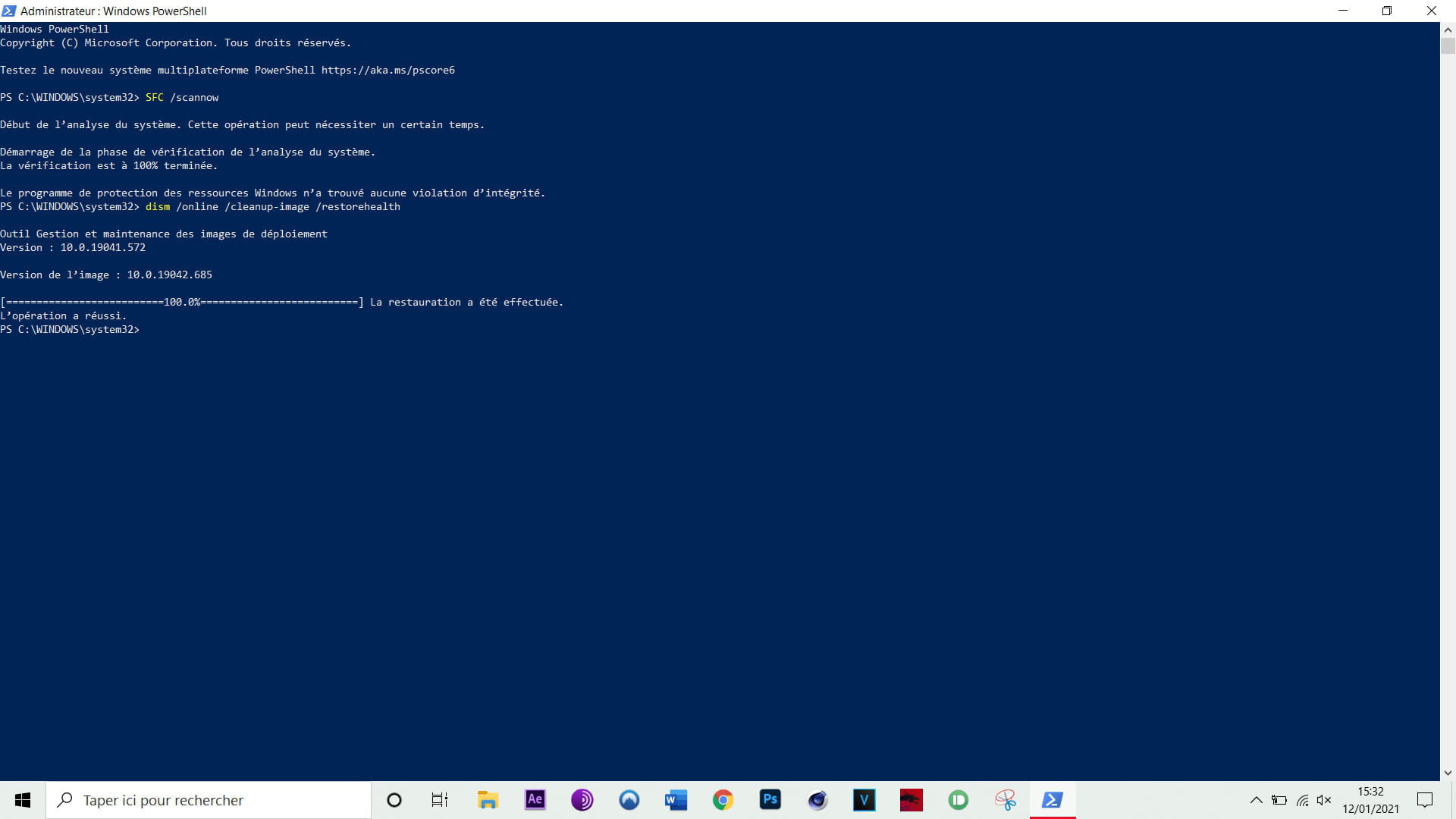

  5. Bonjour, tester disque avec CrystalDiskInfo. Télécharger le programme et l'installer :
    https://crystalmark.info/en/software/crystaldiskinfo/
    Puis, appuyer sur les touches Windows et X et cliquer sur powershell (admin) et copier la commande :
    CHKDSK /F /X
    Répondre "o" et redémarrer le PC.
    Enfin, ouvrir une fenêtre powershell (admin) et saisir la commande :
    SFC /SCANNOW puis valider
    Sans fermer la fenêtre, copier la commande :
    dism /online /cleanup-image /restorehealth puis valider.
    Donner le résultat de ces deux commandes.
    1. Rien de particulier je suppose

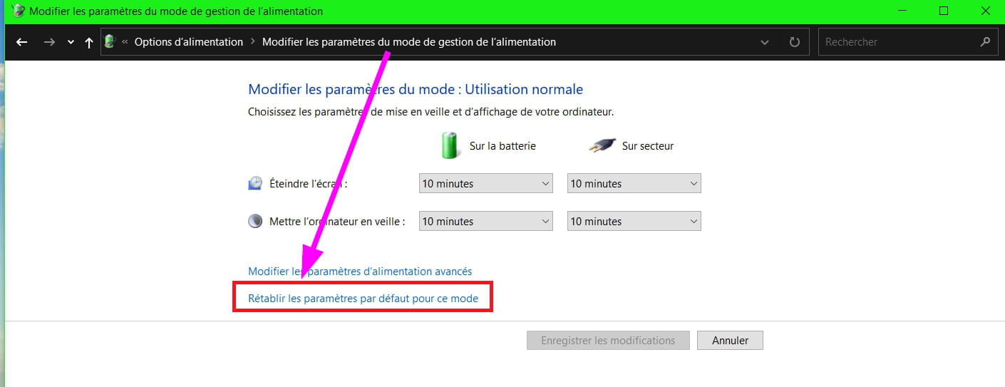

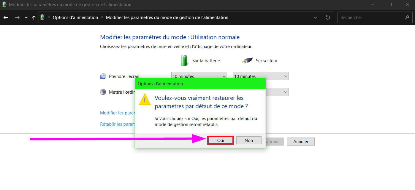

    Essaie de restaurer le plan d'alimentation par défaut.
    Passe par le panneau de configuration.

    1. J'ai reset par défaut et ça n'a pas changer.

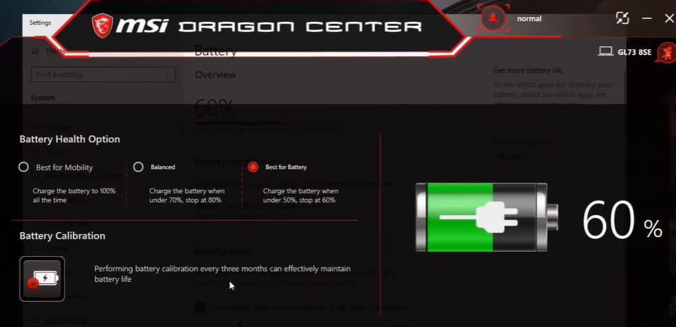

  7. UPDATE : J'étais au travail ce matin et j'ai pu voir que ce problème (toujours pas résolu) concerne également particulièrement les possesseurs de PC MSI, tout comme le mien.
    L'ordinateur en question est un MSI GL65 Leopard et les autres collègues qui rencontrent également ce problème depuis peu sont aussi sur des MSI.
    Est ce en corrélation avec le problème d'une quelconque manière ?
    Merci à ceux qui ont déjà pris le temps de répondre tout de même.
      Une mise à jour (Update) MSI possible.
      MSI Dragon Center si présent application MSI pré-installé permet de gérer la batterie.
      Peut on considérer cela comme un doublon ?
      --►Vérifie quel mode est sélectionné.
      il y à peut-être d'autres options dans le Dragon Center (batterie) concernant la Mise en veille et Luminosité.

      1. En effet le dragon center permet de gérer le mode de batterie, mais ce n'est pas nouveau et on a toujours pu avoir les 2 disponibles, jusqu'à encore très récemment.
        Sachant que j'ai toujours eu l'impression que l'un pouvait impacter l'autre (le PC sera bridé si le dragon center est en Extreme Performance mais que le curseur initialement présent dans le menu alimentation est tout à gauche sur économie d'énergie)

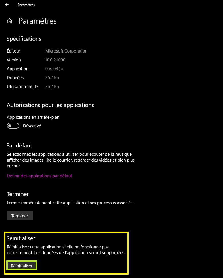

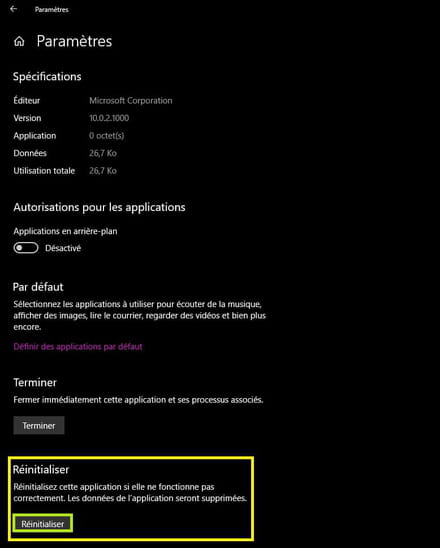

      Réinitialise l’application Paramètres dans Windows 10
      1- Clique sur le menu Démarrer, puis faites un clic droit sur l’icône « Paramètres » (roue crantée), et clique sur « Plus » et « Paramètres des applications ».
      2- Clique ensuite sur le bouton « Réinitialiser ».
      3- Confirme ensuite la réinitialisation de l’application Paramètres de Windows 10.
