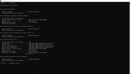

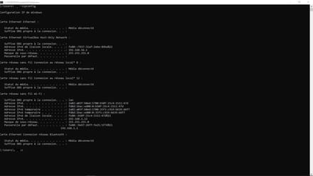

        3. @blackmefias_3350Quand vous dites activez, vous voulez l'activer comme sur les screens précédent, parce que si c'est ça, c'est déjà fait
        4. Sa Livebox a le Wi-Fi activé puisque son second PC ça fonctionne bien.
