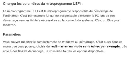

Avez-vous un autre PC par devers vous ? Le but est de créer un ISO de Windows 10 sur clé USB (8 Go mini) afin de réparer le système.
Ou si votre PC est récent ==>
Source ==>
https://www.lecoindunet.com/options-demarrage-avancees-windows-10#Avec_un_Windows_non-fonctionnel
A + . . .
Source ==>
