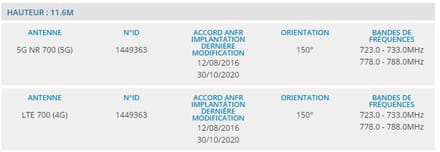

    1. Merci pour ta réponse. j'envoie la capture d'écran de mon antenne relais. Je pense que c'est seulement du 700 mhz. Mais je n'ai pas l'impression que la vitesse de ma connexion a baissé, ça devrait être le cas, non, si elles cohabitent ? je suis à vol d'oiseau à moins de 3 km de l'antenne. Je la vois de chez moi.
      Chez Free, j'ai un forfait de 100go en 4G, si j'avais un forfait 5G, j'aurai 150go, pour le même prix. Ce qui est intéressant.
      1. Oui, donc 5G en 700 Mhz seulement,
        ça ne me surprend guère chez Free, qui vendent 5G partout, mais ceux qui suivent de près savent que ce sont leurs antennes 700Mhz utilisées en 4G qu'ils repassent en 5G, les autres ont plutôt des 800 Mhz en 4G, qui n'est pas une fréquence retenue en 5G.

        1. La bande ex TNT des 700 Mhz est vraiment prévue pour la 5G, au contraire de la bande 800 à peu près équivalente en portée et débit qui est juste affectée à la 4G, mais Free n'a pas acheté de fréquences 800 Mhz (qualifiées en or à l'époque).
          Donc Free a déployé la 4G sur les 700 Mhz (plus 1800 et 2600) en attendant la 5G et a directement converti la bande en 5G, pas de tour de passe passe, sauf un gros préjudice pour leurs abonnés 4G qui risquent de se retrouver tout nus en pleine campagne, comme il y a 3 ans.
