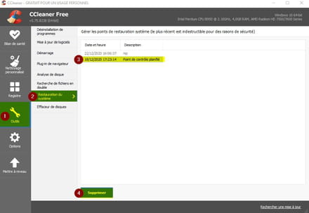

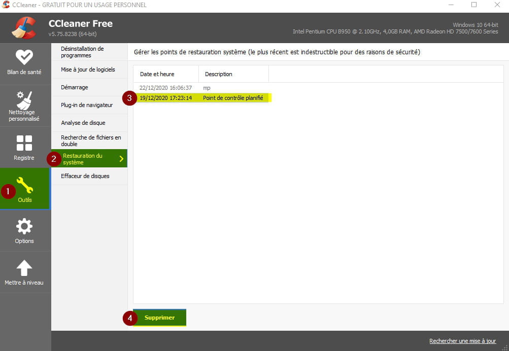

Est ce que quelqu un saurait comment on fait pour effacer un point de restauration bien defini a partir de windows et sans passer par une application.
Parce que cela me parait bizarre d avoir uniquement un seul bouton qui supprime tout les point de restauration
Je suis sous windows 10 pro.
