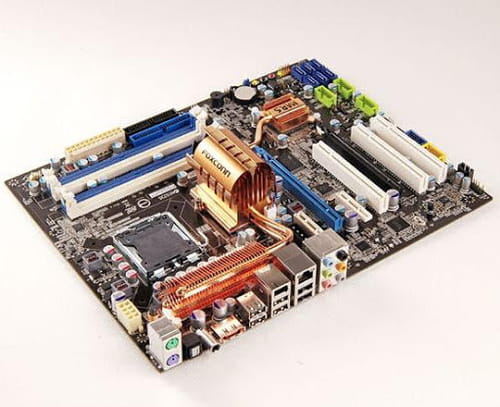

          Voici un modèle de carte mère FOXCONN :
          On y voit clairement 6 couleurs bien distinctes :
          Gris
          Orange
          Noir
          Rose
          Vert clair
          Bleu clair
          La sortie GRISE serait attribuée aux enceintes SURROUND BACK (mi-arrière gauche et mi-arrière droite).
          La sortie ORANGE serait attribuée à l'enceinte CENTRALE et au SUB WOOFER.
          La sortie NOIRE serait attribuée aux enceintes SURROUND (arrière gauche et arrière droite).
          La sortie VERT CLAIR serait attribuée aux enceintes AVANTS (gauche et droite).
