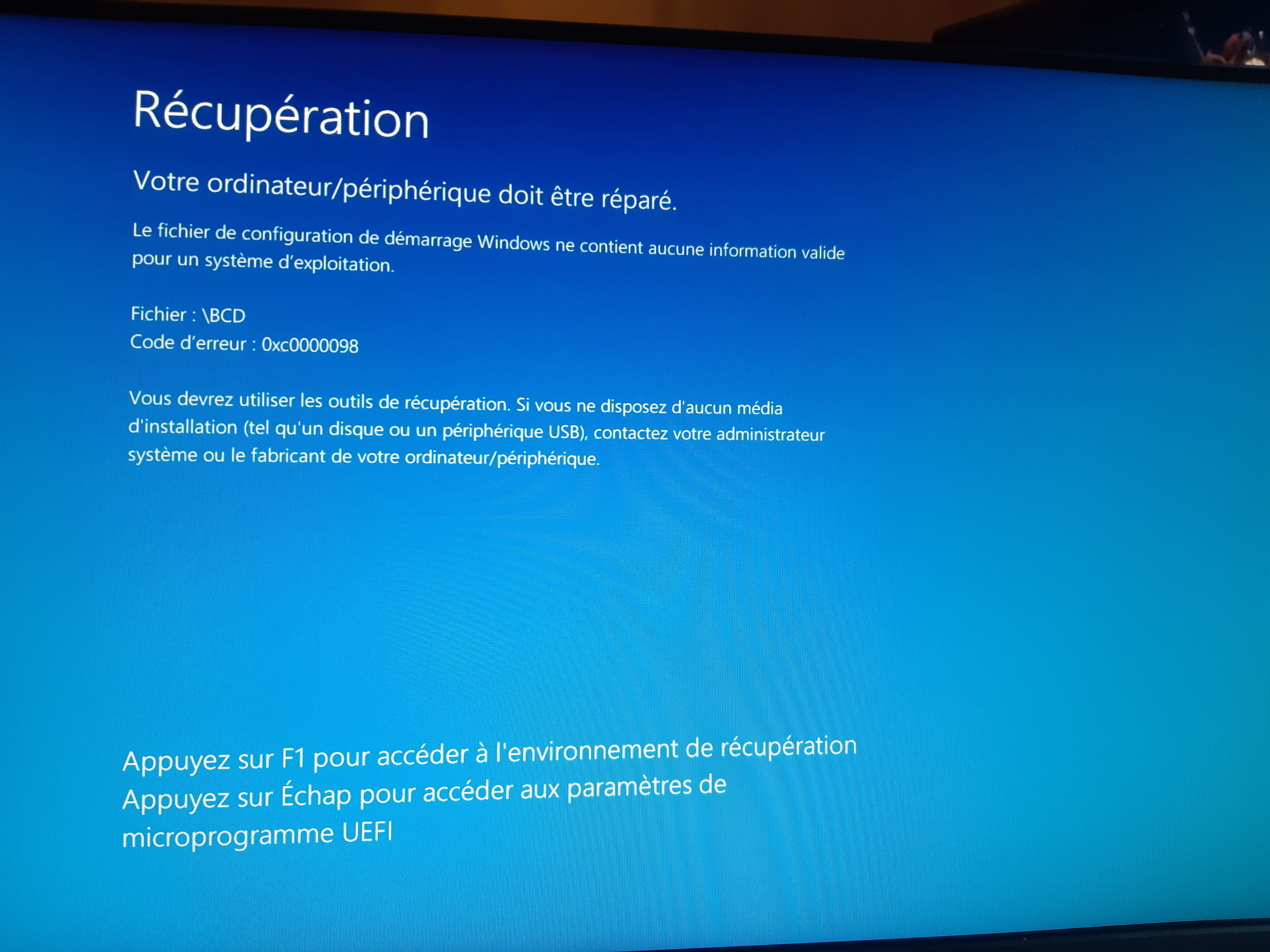

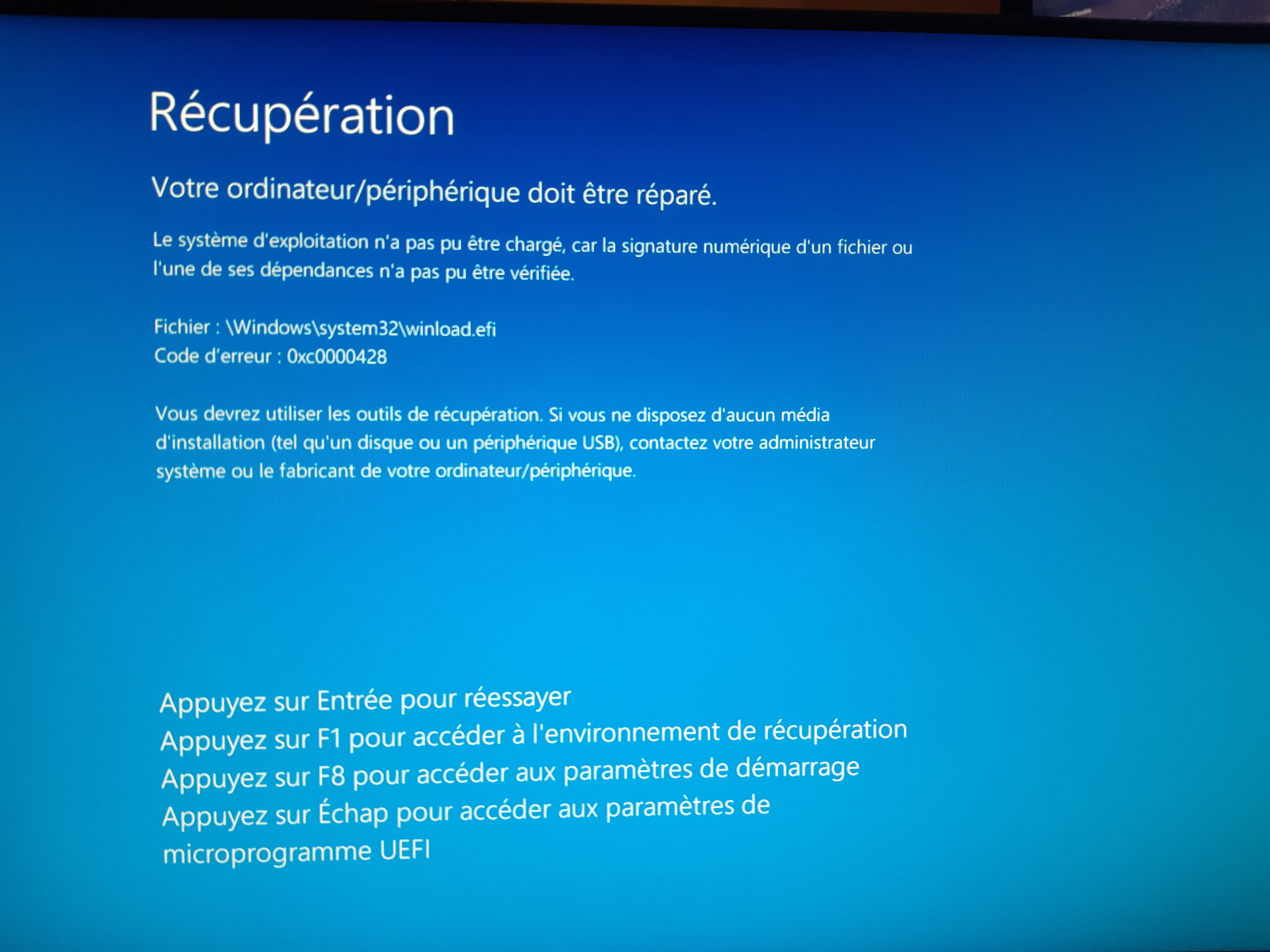

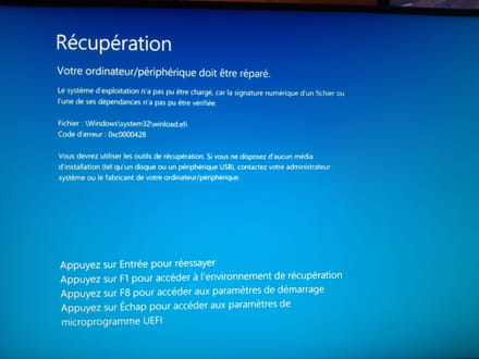

J'ai monté un PC fixe il y a quelques jours, j'ai voulu y installer Windows 10
Mais pas moyen quoi que je fasse, il y a une erreur ca ne fonctionne jamais, j'ai essayé énormément de choses mais toujours ce blue screen avec une erreur (souvent 0xc000001, ou 0xc000098 ou 0xc000221)
J'ai essayé de faire l'installation de différentes, manière
-Avec l'outil windows (téléchargé sur le site windows 10) en créant une clé usb bootable
-Avec rufus en utilisant des fichiers ISO, j'ai essayé de changer de version de windows 10
-Avec une clé bootable créé manuellement par l'invite de commandes
J'ai essayé de faire l'installation avec plusieurs clé usb différentes et en changeant de port
J'ai aussi essayé d'utiliser l'outil de réparation Windows, j'ai lancé l'outil diagnostique et réparation mais cela ne fonctionne pas et j'ai essayé les commandes telles que
bootrec/ fixboot
bootrec/ rebuildbcd
Mais soit cela ne change rien soit je n'ai soit disant pas les accès
Également j'ai essayé de résoudre le problème via Diskpart mais aucun résultat
Je tiens à préciser que je n'ai pas touché au bios si ce n'est l'ordre de boot et qu'a chacune des tentatives d'installation de windows j'ai formaté le disque pour partir sur un disque propre à une seule partiton
J'ai essayé d'installer ubuntu et pas de problème pour l'installation et l'utilisation seulement c'est Windows 10 dont j'ai besoin
Voila, si quelqu'un est capable de m'aider je suis preneur car cela fait maintenant 4 jours que j'essaye d'installer Windows 10 sans succès

Contributeur@_Martin_Aucune erreur, message d'info lors de l'installation ?
(ou chose bizarre, suspect, genre un pourcentage bloqué puis terminé en 2 secondes)
Rien non plus lors de la création et téléchargement de l'iso, pas d'avertissement d'un logiciel de protection ?
Le Secure boot avait bien été désactivé ?
La c'est vague, cela dit juste que la bibliothéque BCD est incomplète ou corrompu et Windows peut pas démarrer.
La bonne indication qui veut tout et rien dire (les sa...) -
@gugu01Rien du tout mis a part le 1er pourcentage assez long a se terminer, 10 mins pour passer de 98 à 99%
Est ce que je devrais essayer avec le Media creation tools du site de microsoft?
J'ai utilisé l'iso Windows 10 20H2 64 bits téléchargé sur le crabe car je n'arrive pas a accéder au lieu que vous m'avez envoyé pour télécharger l'iso
Au niveau du BIOS je suis passé en UEFI et j'ai désactivé le secure boot -
