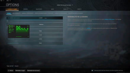

@PaaupyVous pouvez regarder avec certains outils (process explorer, MSI afterburner...) le tx d'occupation de la carte graphique et voir si c'est elle qui chauffe trop ou qui crée un goulot d'étranglement (hwmonitor https://www.cpuid.com/softwares/hwmonitor.html)
@Paaupymerci.
On voit effectivement que c'est le couple CPU/ram qui travaille surtout, le GPU et la Vram sont peu utilisé. Mettez vos pilotes graphique à jour, ça pourrait venir de là. Mais l'écran d'accueil ou de config étant en 2D et pas en 3D c'est normal que le GPU soit peu sollicité, la partie n'étant pas encore lancée. J'imagine que la capture d'écran est issue de Warzone, mais que la partie n'a pas encore commencé.
74% CPU et 84% de la ram (sur 12 Go), ça fait beaucoup pour un écran d'attente. Mais effectivement 16 Go sont conseillé pour Warzone.
De tout façon, si vous jouez avec les options graphiques à fond, il est normal que ça chauffe.

@nerdugalPour ce qui est des pilotes ils sont à jour. Je regarde régulièrement. En partie lancée c'est à 100% pour le proc.
Pour les graphismes tout est en low sauf textures qui sont en normaux, et qualité d'affiche en normale. Le reste est désactivé ou au plus bas....
par ailleurs je trouve que la résolution 1980 (de base je crois) me fais énormément pomper sur le PC. Quand je descends la résolution, mon PC souffre moins. Mais la qualité est ignoble. Et pour un jeu de FPS surtout de loin, c'est compliqué.... pensez vous qu'il faille changer donc la ram?
