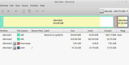

J'ai un PC portable Dell Inspiron 15z avec un dual boot.
J'ai l'impression que l'installation a été faite n'importe comment, niveau des partitions.
Quelqu'un peut-il m'aider?

  1. Bonsoir,
    sda1 est la partition de dépannage et démarrage de Windows,
    sda2 est celle où est le système windows est installée
    sda3 est le swap de Mint, qui généralement, est en dernier
    sda4 est la partition root / du système Mint.
    Enfin, sdb est probablement la clé USB ou carte SD de 32Go qui a servi à l'installation.
    Globalement, tout est correct. Le grub (gestionnaire de démarrage) devrait être installé sur sda, c'est à dire sur la zone d'amorce, en dehors des partitions.
    1. Bonsoir,
      Et merci pour l'aide :)
      sdb est un disque dur SSD.
      Comment savoir où est installé grub?

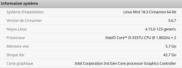

      Mon PC rame, que ce soit sur Linux ou windows. J'entends le disque dur tourner en permanence...
      1. Pour démarrer le PC, grub doit être installé sur le premier disque, donc sda.
        Si je comprends bien, le PC fonctionne aussi bien sous Windows et sous Linux, donc il n'y a aucun problème avec grub.
        Les lenteurs peuvent avoir d'autres origines : disque dur lent de base ou trop rempli (on arrive à moins de 10% d'espace libre et ça a un impact).
        Le PC est peut-être ancien ou techniquement sous dimensionné pour ce Windows ou Mint : processeur d'entrée de gamme (celeron, pentium, E1, E5 et Core d'ancienne génération), ou qu'il n'a pas assez de RAM (4Go au minimum nécessaires).
        Enfin, le disque dur est toujours actif donc en rotation.
        1. C'est une config correcte. Logiquement ça devrait bien fonctionner.
          Le fait que le disque soit presque plein, que Mint soit installé récemment et probablement sur la partie la plus lente du disque (là où il restait de la place), font que rien ne peut être amélioré.
          A l'usage d'un PC on trouve qu'il est de plus en plus lent, c'est aussi parce que l'on est moins patient et que les systèmes, en particulier Windows, prennent de la lenteur, notamment à cause des évolutions et mises à jour.
          Reste que le SSD ne semble pas servir à Windows, alors qu'il avait sans doute une fonction de cache à l'origine. Il semble assigné à Linux car au format EXT4. Globalement, je ne vois pas l'intérêt, aujourd'hui, de ce SSD.
          Pour améliorer ce PC, la solution serait probablement de remplacer le disque dur de 500 Go par un SSD de même taille. Avec un boîtier USB, il sera toujours possible de recycler le disque dur d'origine en disque dur externe.
