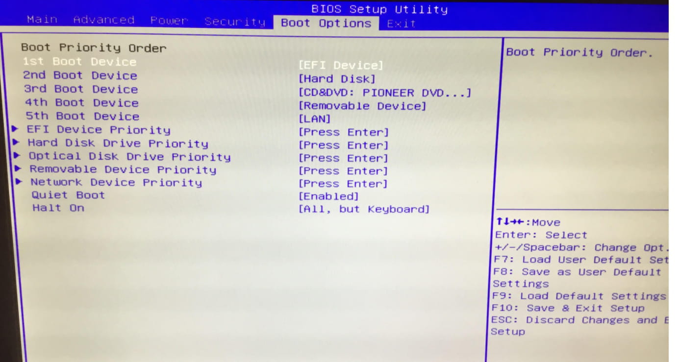

Depuis que j'ai installé un disque dur externe WD, mon PC bloque au démarrage.
J'ai essayé de regarder les paramètres BIOS et de vérifier les priorités de disques, en vain...
Lors du démarrage mon PC indique le message suivant:
"Reboot and select proper Boot device or insert boot media in selected boot device and press a key"
J'ai donc essayé de remettre les paramètres par défaut dans les options Boot du bios, mais rien à faire cela ne fonctionne toujours pas.
Voici une screenshot de mes paramètres boot. Ce sont les paramètres par défaut.
Avez-vous un idée de comment régler ce problème ?
Merci à tous pour votre aide, car je suis un peu paniqué.

Dans l'écran du Bios (votre copie) avez vous essayez de voir ce qui s'affiche dans "HardDisk Drive Priority" voir si deux disques n'apparaissent pas lorsque votre HDD externe est branché ?
Si OUI, changer l'ordre dans cette liste.

Ton disque externe est en EFI ?
Mais ton PC pas UEFI ?
Si tu met Hard Disk en premier ?
Mais pas juste ça.
Après, il faudrait peut être supprimer toutes les partirons, refaire le MBR et créer une nouvelle partition : Logique (Avec les options avancées avec AOMEI Partition Assistant Standard)
Qu'il soit en MBR
Avec une partition "Logique"-

Dans Hard disk drive priority il n’y a rien.
J’avais déjà 1 disque dur externe et je n’ai jamais eu de soucis. C’est en branchant un second que j’ai eu ce problème.
J’essaye de démarrer le PC avec les disques durs externes débranchés mais le PC ne démarre pas, toujours le message :
« Reboot and select proper Boot device or insert boot media in selected boot device and press a key"
En mettant Hard disk en premier cela ne fonctionne pas non plus. -
J’ai tenté de redémarrer le PC Successivement avec puis sans les disques durs, rien a faire le PC ne démarre toujours pas :(
