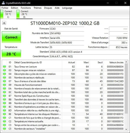

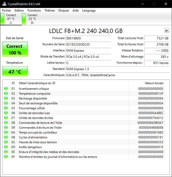

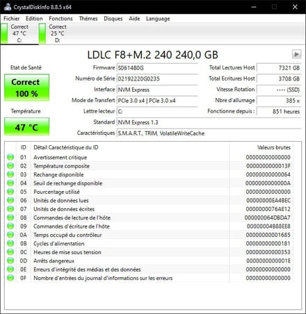

as tu tester l’état de santé de tes disk dur ??? essaye avec cela et donne nous la couleur ...
https://www.commentcamarche.net/telecharger/utilitaires/6735-crystaldiskinfo/
