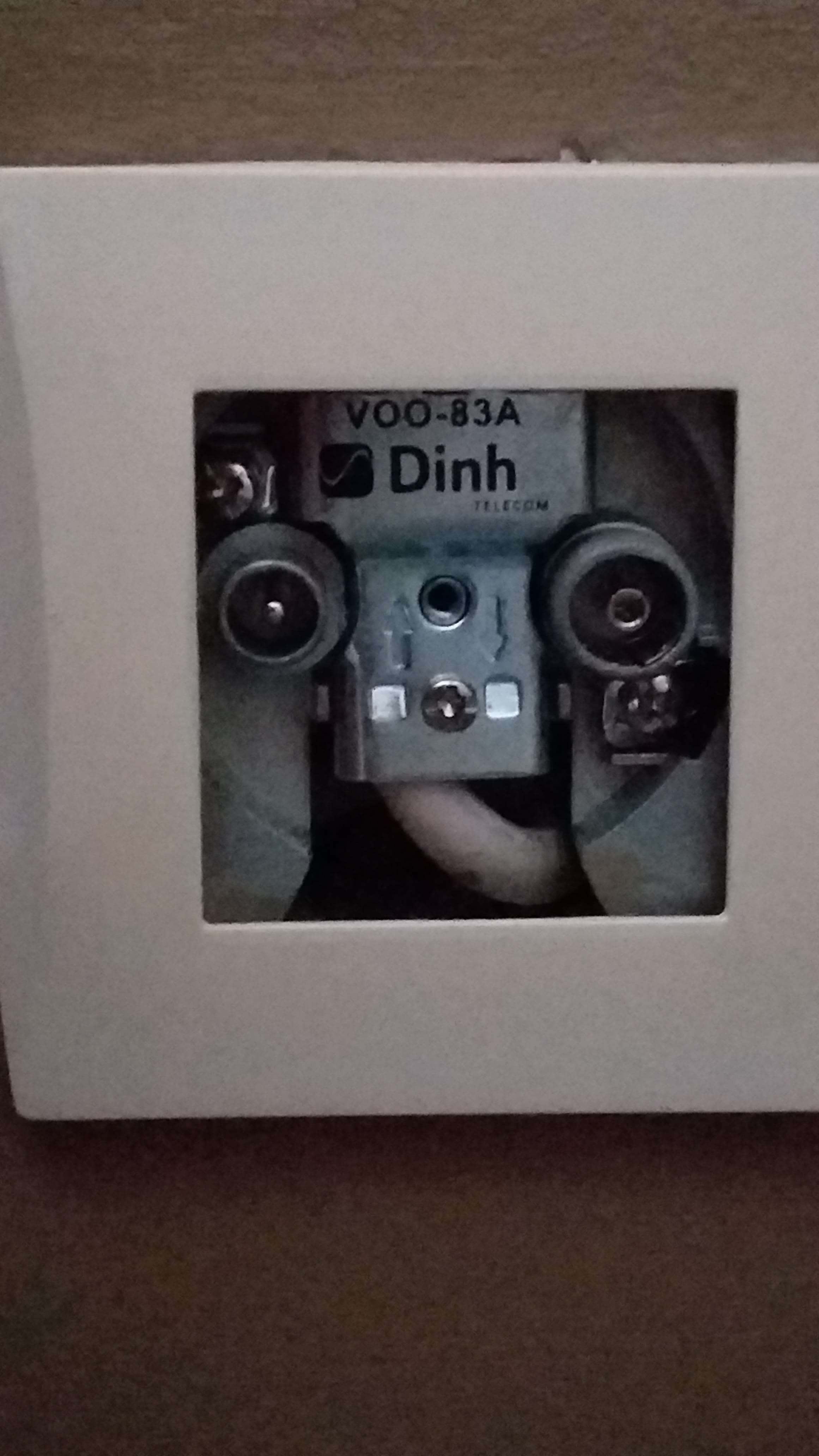

:-) Désolée, j'avais oublié l'autre "entrée de la TV" : celle des propriétaires précédents (qui utilisaient VOO). Problème pour moi : elle n'est pas au bon endroit pour l'aménagement de mes meubles.
Ma TV principale, est à l'autre côté du living, et donc connectée sur la prise téléphone de Proximus.
Mais la configuration de la connexion TV est identique à ce que j'avais dans ma maison.

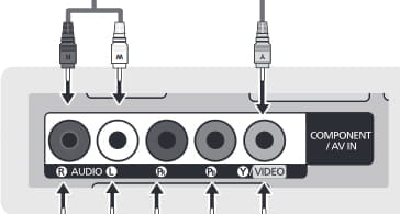

Déconnectez les prises rouge blanche et jaune de la prise Péritel à l'arrière du téléviseur Samsung.
Toujours sur le Samsung branchez ces fiches de couleur sur la prise juste au- dessus notée "Component AV IN" Rouge sur R, Blanche sur L et Jaune à l'autre extrémité sur Y/VIDEO.
Et pour la source choisissez AV
Essayons un autre truc.

Je viens de le faire : vos explications, le dessin et ma tv exactement qui est identique à l'arrière. J'ai sélectionné AV comme source et... :-((( Rien.
Mais je me souviens, effectivement, que lors du branchement initial (dans ma maison), c'était branché comme cela sur une des TV et avec la prise péritel sur l'autre alors que 2 prises péritel sont sensées être branchées - ou pas. Et tout fonctionnait :-(
Je parie que c'est un détail mais... lequel ???
