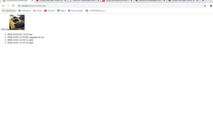

salut tous le monde je fais un système de chat mais la j'essaye de classer les message de l’expéditeur a droit et ceux du destinataire a gauche
comme pour les messenger , whatsapp par exemple
mais concrètement je sais pas comment m'y prendre
car les message sont toujours aligner au centre et non de gauche droite
voila mon code
voila mon code

finalement je me suis bloqué ici je sais pas ce qui cloche mais j arrive pas a décaler les message de l’expéditeur a droite
et dans le code php aussi je sais pas comment faire une differance entre les deux pour ensuite les séparer facilement dans le css

Sinn j’ai vraiment essayé c’est juste j’arrive pas a bien comprendre
Sinn j’aimerais savoir un truc
Vous savais les div ou span
On tous des class
C’est cette même class je dois mettre dans le code css pour permettre de préciser ou intervenir
Mais maintenant comme tenu de mon code php
Le message L’expéditeur et du destinataire devrait avoir chacun une class
Pour permettre au css de faire la différence
C’est ca mon soucis
Vue la ils la même class dans mon code php
On tous des class
C’est ca mon soucis
Sinon jai cherche css dans le forum j’ai pas trouvé c’est pour ca j’ai mis dans php
