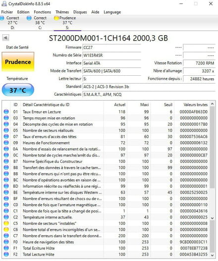

CrystalDiskInfo m'indique un problème sur mon DD de stockage (S:), (L'OS n'est pas installé dessus. Il n'y a que des photos/films/documents dessus). J'ai essayé de démarrer le PC en débranchant ce DD mais l'ordinateur plante toujours à l'allumage.

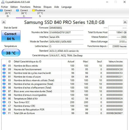

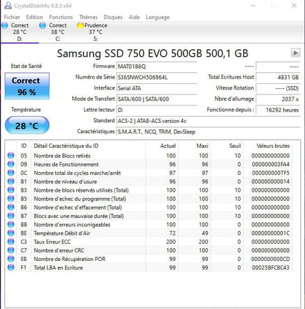

Ok, on va déjà tester les DD de ta machine.
Tu télécharges CrystalDiskInfo . Cela va nous permettre de voir l'état de fatigue de tes DD, ensuite tu peux lire ce tuto sur l'utilisation de ce programme.

Ce soir j'ai allumé l'ordinateur sans le DD S: que CrystalDiskInfo affiche en jaune.
Le problème persiste et l'ordinateur s'éteint arrivé au logo Windows. Cependant je n'entend plus le son quand il s'éteint. C'était surement le DD S: qui criait de douleur...

Bon CrystalDiskInfo, à l'ère correct à par un DD mais je pense pas que Windows est dessus plutôt un SSD.
La commande sfc/scannow, le résultat est bon temps mieux Windows est correct n'est pas endommagé c'est une bonne chose.
chkdsk pareil, le DD est bon pas d'erreurs c'est déjà sa.
