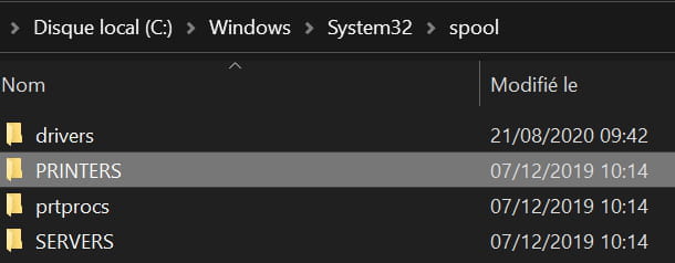

j'ai un fichier spool de 300 pages à supprimer sous windows 10. je ne trouve pas le chemin indiqué:
%windir%\System32\spool\PRINTERS
Merci de m'indiquer le chemin afin que je supprime ce fichier.

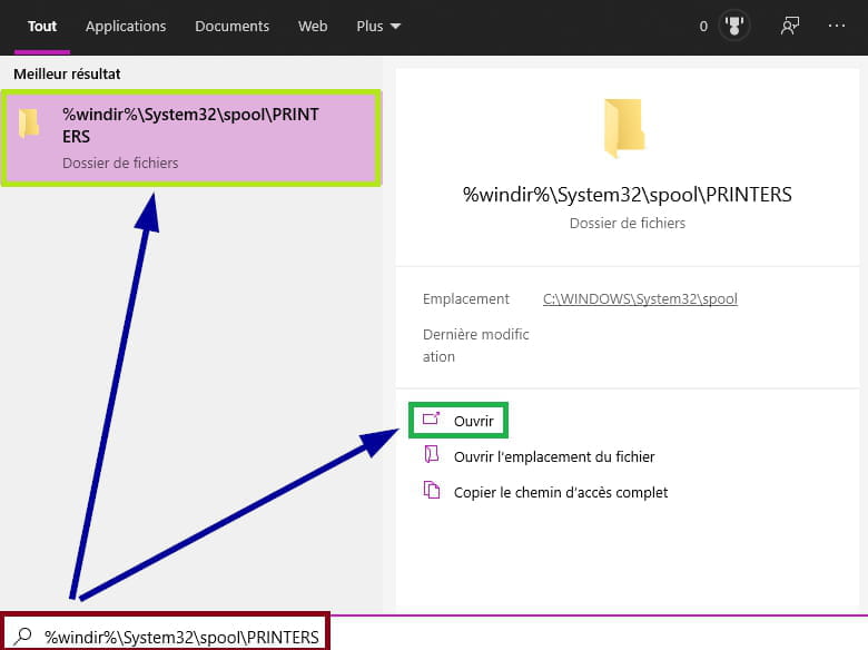

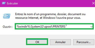

1- Touche clavier Windows + R .
Fais un copier/coller de la commande demandée:
Puis OK.

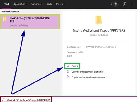

Ou dans la zone de recherche sur la barre des tâches (W10).
Clic sur Oui ou OK si tu as un message d'autorisation pour ouvrir le dossier PRINTERS .
Supprime le contenu.

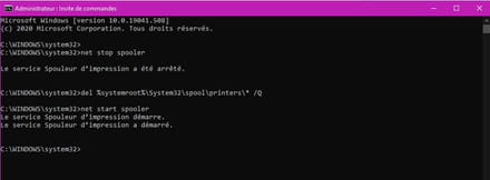

3- Avec l'invite de commande (CMD).
Dans la zone de recherche sur la barre des tâches tape --► cmd
Clique droit sur Invite de commandes--► Exécuter en tant qu’administrateur
Fais un copier / coller de ces commandes et entrée clavier après chacune d'elles.
net stop spooler
del %systemroot%\System32\spool\printers\* /Q
net start spooler
Tape -► exit ou ferme la fenêtre de l'invite de commande.
Cela va arrêtez le service de spouleur puis supprimer le contenu du dossier '' PRINTERS'' et enfin redémarre le service de spouleur.
Redémarre le PC.
