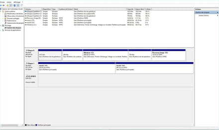

        Envoie des captures d'écran de ce que tu indique et particulièrement du gestionnaire de disque.
        Fait
        diskmgmt.msc
        dans une fenêtre DOS, élargi l'image qu'on y voit bien tout tes disques et colle la ici.
        Et tu ne l'a pas utilisé sur autre chose..?? une TV par ex.
        1. j'ai un problème avec la capture d’écran,avant je faisait
          WIN+impr-ecran mais maintenant ca marche plus, depuis certaines MAJ, mais voila ci dessous ce que ça donne
          J'ai regardé le disque et il est en "brute" je pensais avoir formate en exfat???
            Ton disque I:\ est disparu depuis ce matin, tu as du modifier des choses..??
            -- A mon avis tu as trop de partitions principales, c'est limité à quatre selon la version de Windows et tu es en NTFS... Par ex. ton disque 1 a deux partitions, tu aurais pu mettre le disque G:\ en partition étendue ... et ainsi gagné une place...
            -- Ton disque 2 est en RAW, c'est pas bon, ça veut dire qu'il a perdu son organisation interne...

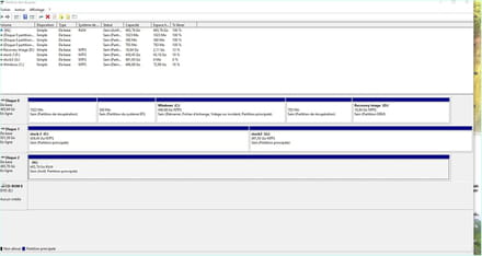

            1. bonjour, j'ai suivi ton poste mais lorsque j'ai fait supprime le volume ,il n(y a rien qui s'affiche en faite j'ai plus de disque h:, j'ai redémarré le pc et il me dit de formater le disque H:, donc le le fais démarrer le formatage mais un bout d'un certain temps le système me dit, le formatage n'a pas pu se fait car le lecteur est occupé par une autre tache ,
              ci joint une copie d'ecran
                ce troisième disque, c'est quoi..?? il est externe ou pas..?? il est sur l'USB..?? ou non..??
                Manifestement il n'existe pas sur tes dernières images...

                1. c'est toujours le même disque dont j'ai supprimé le volume comme tu l'as dit précédemment, la copie écran donne la même info que la copie précédente mais avec avec le fameux disque en moins, mais en redémarrent il me demande de le formater , c'est qu'il est quelque part, mais le formatage échoue car le système trouve que ce disque que je ne vois plus est utilisé par une autre application, je me demande bien laquelle. je sais que je peux mettre un autre disque dessus mais c'est pas la manip, je voulais faire une sauvegarde système avec ,c'est pour cela que j'aimerai bien qu'il fonctionne.

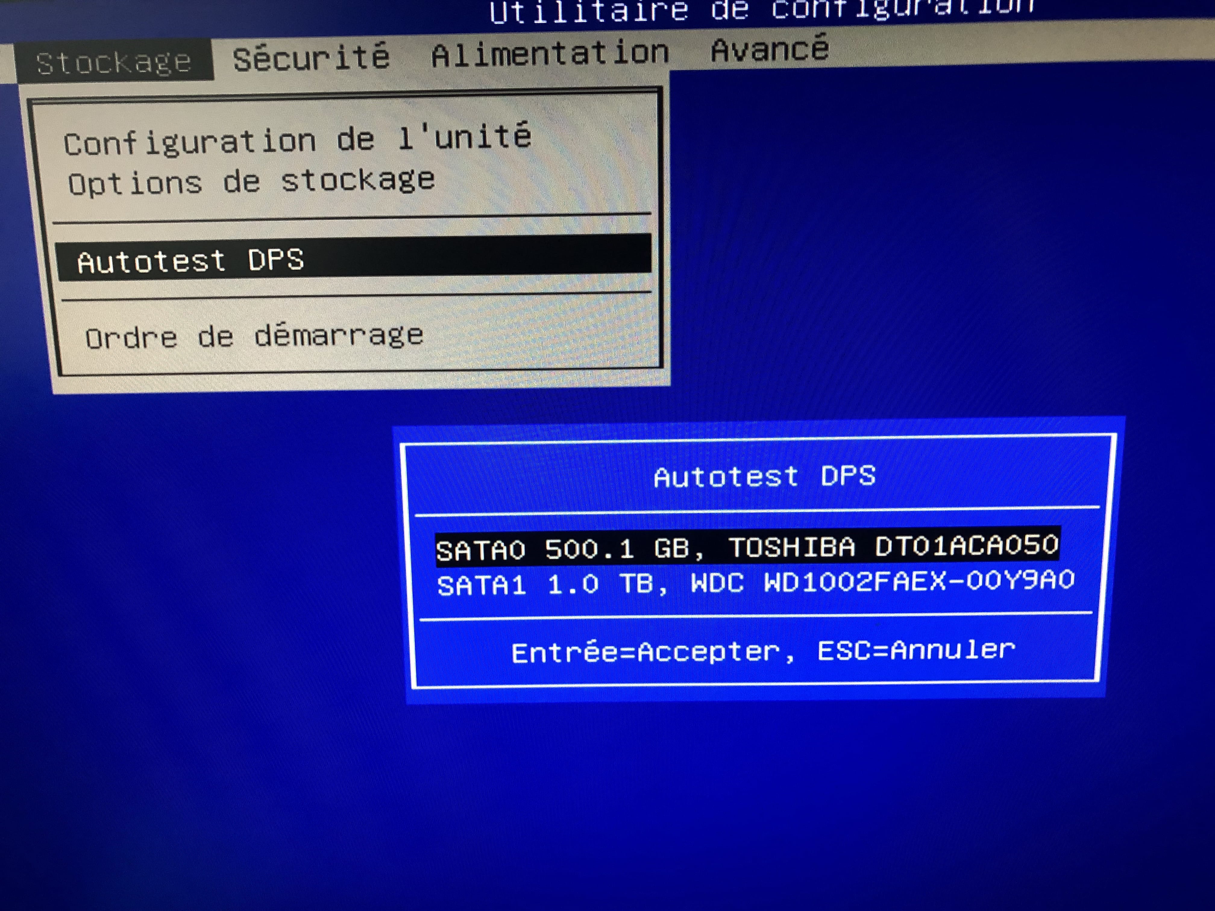

                    Ne conaissant pas les références de tes disques durs, il est bien difficile de dire lequel est reconnu et lequel ne l'est pas.. C'est un 500Go, ici un Toshiba DT01ACA050...
                    donne les références de l'autre disque 500Go..
                    Mais c'est sur, il en manque un... vois s'il n'y a pas d'autres menus...? car celui-là est pour un test DPS.
                    Je trouve cette disparition très curieuse...(???) et je soupçonnerai un disque non alimenté ou pas correctement alimenté... câble déficient, prise cassée, courant insuffisant surtout s'il est en USB...??? question dont je n'ai toujours pas la réponse..?? est-il en USB ou non..??
