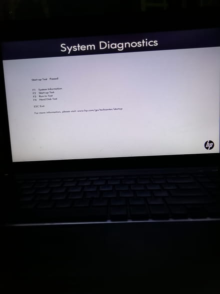

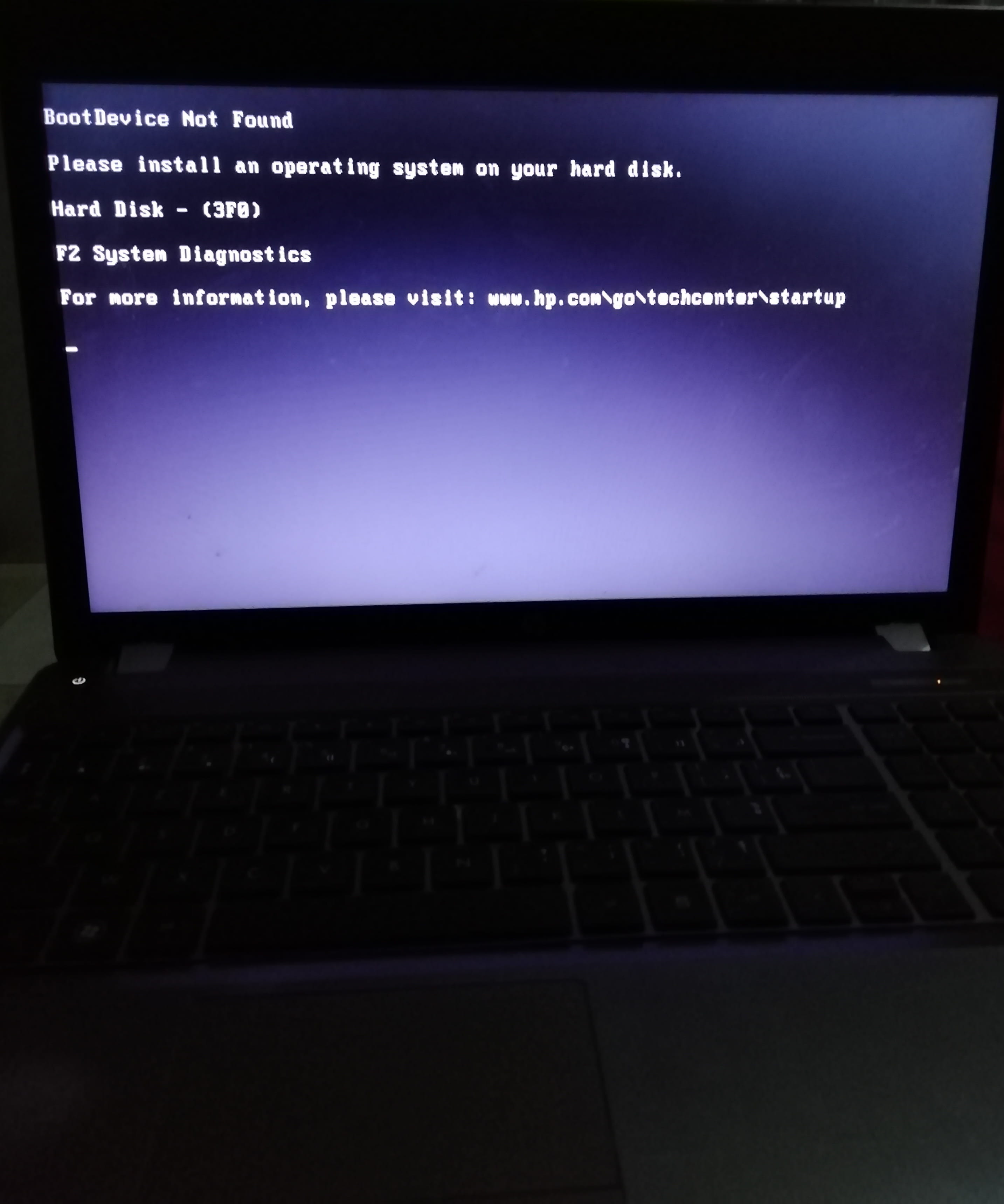

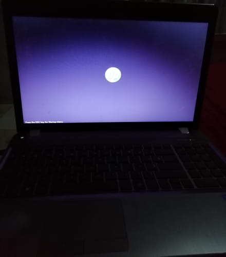

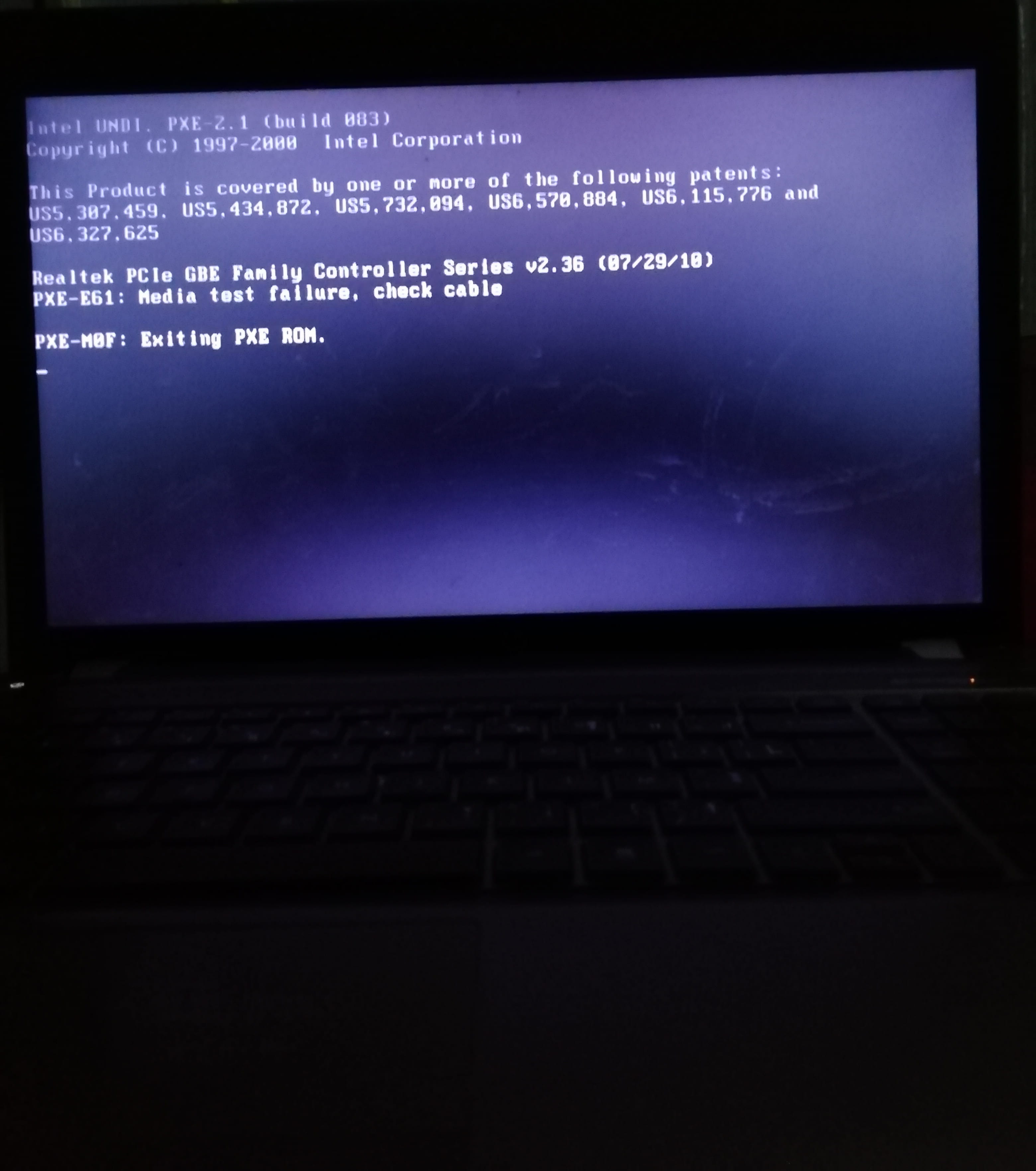

Salut, j'ai un hp probook 4530s, windows7, le probleme a commencer depuis que mon fils a donné un coup de pied a mon ordi, il c'est bloquer et des trait noir sont apparut sur l'ecran, ma femme l'a etein en enlevant le cable d'ali. Elle l'a rallumer environ une demi heur après, le led du power c'est allumer, le ventilo fesait un fort bruit, mais l'ecran etait noir !
Je rallume qulque hrs apres et il me demande si je veux allumé normalment ou en mode sans echec... Je mets normalment, et je nme souvient plus tres bien, ya une fenetre de reparation ou queq chose comme ça, puis une fenetre d'erreur.
Depuis, a chaque fois que j'allume il me fait ca :
Puis ca :
Puis ca:
Ou ca :
Ya aussi le led de la touche verr. Maj. Qui clignote 5fois
Après j'ai demonter et remonter le pc (jai changer une pomele) ce qui veut dire que j'ai débrancher le disque dur et rebrancher, et tjrs pareil !

Tout est dans les premières lignes...BootDevice Not Found
Please install an operating system on your hard disk
Le disque système (HDD) sur lequel était installé Windows 7 est HS. Il te faut changer de disque par contre, j'ignore si ton PC supportera le nouvel OS 10 (Windows 7 a été abandonné par Microsoft depuis le 14/01/2020... Plus de mises à jour de sécurité depuis cette date !)
