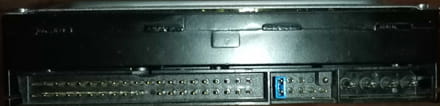

    1. extempor Messages postés 2168 Date d'inscription   Statut Membre Dernière intervention   885
      OK ,ton adaptateur semble fonctionnel et ton Maxtor de 2004 devrait être reconnu .
      Je te mets une image de la façade connexion d'un Maxtor de cette génération avec le Jumper BLEU en position Master
      Zoome si nécessaire . ..
      Tu dois positionner le cavalier comme sur la photo et si c'est aussi un cavalier en plastique,vérifie s'il possède bien sa partie cuivrée pour faire contact!
  4. Lolo
    Oui tout est bien positionné, j'ai essayé avec un deuxième cavalier rien ne change.

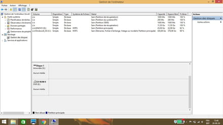

    voici ce que j'ai dans les propiétés
    https://drive.google.com/drive/folders/1hN6_AFvOcjWJ0N244kwNBk1XrGjZhwFX

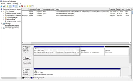

      Désolé pour le contretemps ,
      sur cette image le disque n'apparait pas
      il faudrait descendre plus bas comme sur mon montage :
      Le disque (D) est reconnu et actif parce je lui est attribué une lettre...avec un clic droit ,j'ai grisé la partition ensuite tu suis les consignes du système .
      La lettre proposée est différente suivant les ports USB .
      Le disque est reconnu et il a bien une lettre attribuée .
      En revanche aucun système de fichiers (Fat ou NTFS) et de capacité n'apparait ,compare avec le mien ==> Disque D =>73.33 Go NTFS
      Fais un clic droit pour griser le hdd et ensuite formater ,sauf si tu as des documents importants sur ce disque ...
