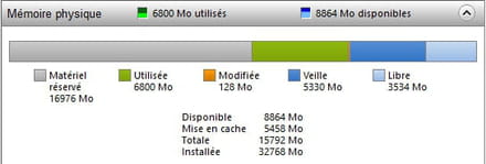

Salut ! désolé du temps de réponse je n'ai pas reçu de notification de réponse.
Entre temps j'ai encore rajouté de la ram dans le doute, bien que je sais qu'autant de ram ne sert àrien mais maintenant j'ai 32go de ram.
voici pour le moniteur de ressource

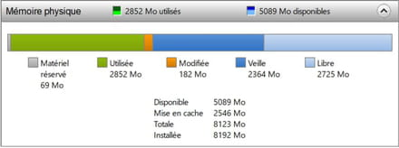

je vois qu'en matériel réservé j'ai 17Go alors que toi tu n'a que 69 Mo, ça se règle quelque part ?
