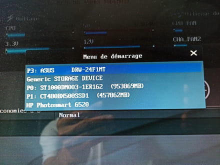

Le problème est que depuis, mon PC démarre sur le Bios. Et quand je clique sur le bouton "démarrer" à partir dudit bios, une fenêtre de dialogue s'ouvre pour me proposer différents boots :
Le disque sur lequel est installé Windows est le disque P1 . Quand je clique dessus, il m'est répondu que le MBR est absent. Pour démarrer Windows, il me faut cliquer sur Generic STORAGE DEVICE. Là, Windows démarre sans problème.

        PS : Alors là, je nage complètement ! Quand après avoir demandé le démarrage du Bios, je clique sur P1 où Windows 10 est installé, ça ne démarre pas, mais quand je clique sur P0 ou P2 (que je n'avais pas branché lors de la capture d'écran), l'ordinateur démarre sans problème... Si quelqu'un peut m'expliquer ce qui pour moi est un mystère ?

          C'est quoi ton montage ?
          Un ssd avec l'os et un hdd pour stockage
          C'est toi qui a fait l'installation de base ?
          Tu t'étais mis en legacy ou ce genre de mode ?
          Tu as eu fais l'installation avec ton ssd et hdd branché ?
          De base si tu as installer en legacy (rétrocompatibilité) , c'est con, si on a un uefi de pas s'en servir.
          Ce qui pourrait expliquer ton message mbr si de base en legacy
          De plus si ssd et hdd branché lors de l'installation, Windows a tendance a mettre des fichiers liés au démarrage sur le hdd même si on sélectionne le ssd.
          Pour éviter cela a l'installation on débranche les autres disque et ne garde que celui ou l'on souhaite installer.
          Si qui pourrait expliquer ton interrogation sur pourquoi c'est l'autre disque qui le démarre.
          Et clonage d'un disque défaillant, c'est pas le top, si il avait des erreurs , cela copie les erreu

              Comme je t'ai dit lorsque l'on a deux disques branchés pendant que l'on installe sur un ssd, l'installation vas mettre des fichiers nécessaires au démarrage de Windows sur le hdd voisin.(contre notre choix)
              Donc le pc démarre pas avec un seul disque mais les deux dans ces cas.
              Et démarre sur une ligne plutôt appeler "Windows ....."
              Fallait juste voir se a quoi correspondait ta ligne nommé "générique ...", si le pc avec cet ordre de boot démarrait bien tout seul c'était bon
              (même si dénomination jamais vue ainsi)
