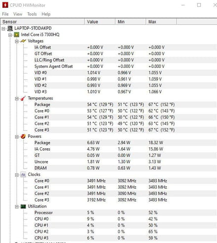

Comme indiqué dans le titre, mon CPU, qui possède une vitesse de 2.5GHz, tourne tout le temps aux alentours de 3.20GHz tout en utilisant jusqu'à environ 20% et ce même si aucun programme n'est ouvert ou ne tourne en arrière plan. Il arrive même parfois que les ventilateurs se mettent en marche de manière "poussée" alors même que la température du CPU reste correcte.
Je vous mets en photo les screenshots HW Monitor pour que vous puissiez voir par vous même.
Si jamais vous avez une idée du pourquoi du comment et surtout des astuces pour remédier au problème je vous en serais reconnaissant.
Merci ;)

    1. Oui oui je sais que c'est normal qu'il atteigne 20% sans rien de lancé, mais ce qui m'étonne c'est qu'il atteint 3.4GHz alors que l'utilisation est "uniquement" à 20%!
      J'ai pas précisé que c'est sur mon pc portable Omen.
      La carte mère :
      Merci pour ta réponse en tout cas!

        1. Lors de l'acquisition de mon ordi, je n'ai pas le souvenir qu'il tournait autant en fréquence, cela avoisinait plus autour de la fréquence de base qui est 2.5GHz que la fréquence du turbo de 3.5..
        2. Pour le problème du ventilo, tu l'a regler?

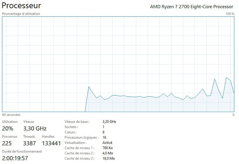

          Regarde y a pas que toi:

          @TomartoEn regardant de plus prêt les caractéristiques de ton processeur, et la capture de HWmonitor, je pense qu'il y a une remonté erroné de la part du logiciel ou de windows.
          La frequence turbo ne peu s'appliquer qu'a un seul coeur hors là on voit qu'a un moment il y en a 3 sur 4......pas possible.
          Il faudrait voir l'évolution en direct de la frequence via CPUZ et avec le gestionnaire des tâches windows ouvert en parallèle à l'onglet performance.
          Enfin si les paramètres d'alimentation sont correct, il devrait y avoir une net différence de comportement de la frequence cpu selon que tu es branché sur secteur ou sur batterie, sur cette dernière le mode turbo est inactif. Il faut faire un comparatif pour voir.
