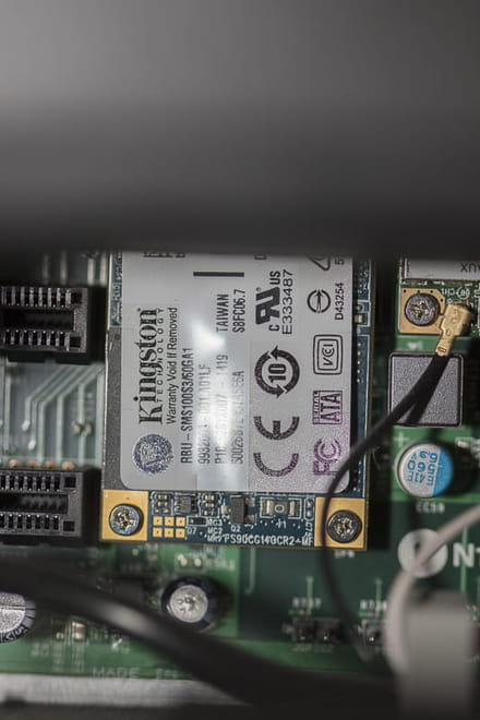

Manifestement le gros bloc en bas de la carte mère est la carte vidéo et son système de refroidissement.
Il faut la retirer :
- Déjà débrancher son alimentation
- Il y a probablement une ou des vis qui la maintiennent ; je ne pense pas qu'elle soit simplement enfoncée dans le slot. (C'est quoi le bloc noir qui apparaît sur la toute première photo que vous avez postée et qui n'est plus là ensuite ?)
- Pour la retirer il y a certainement un système de verrouillage (comme pour les barettes de Ram). C'est probablement ce truc :
Essayez de l'actionner tout en tirant sur la carte (c'est en général serré)
Ensuite vous devriez pouvoir accéder au SSD.
Le remontage se fera à l'inverse. Insérez fermement la carte vidéo dans le slot.

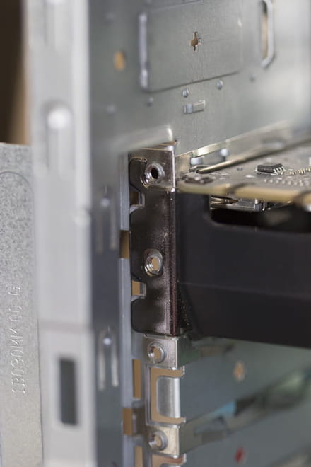

En effet cette carte est maintenue sur la gauche au chassis de la tour (voir 1ére photo, j'ai dévissé les deux visses). Elle n'est pas maintenue sur la droite.

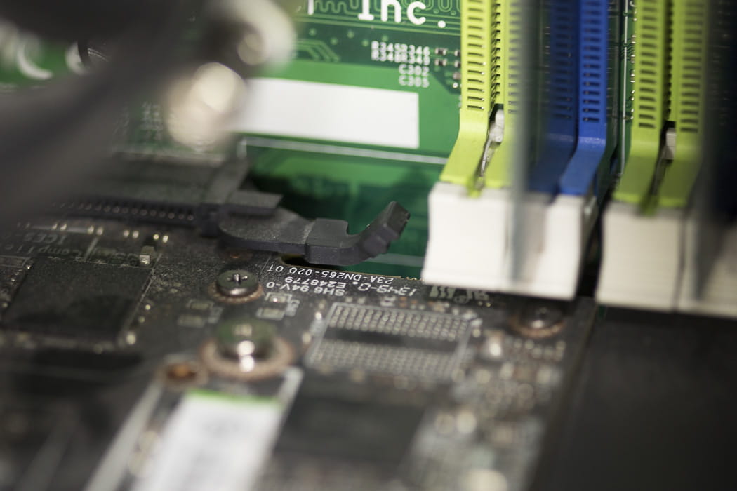

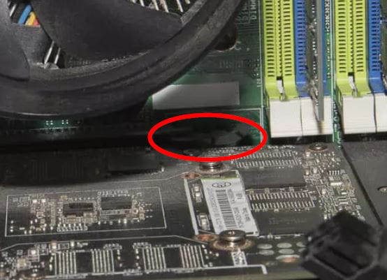

J'ai fait un gros plan du système de verrouillage (voir 2ème photo). Avant de faire une bêtise pouvez-vous me dire si je dois pousser ou tirer cette manette pour décliper la carte de la carte mère ? La pousser vers la carte mère ou la tirer vers moi ?
Après vous me dites de faire deux actions en même temps ("Essayez de l'actionner tout en tirant sur la carte"). Si je déclipe d'abord et que je tire ensuite sur la carte vidéo, ça va pas le faire ?

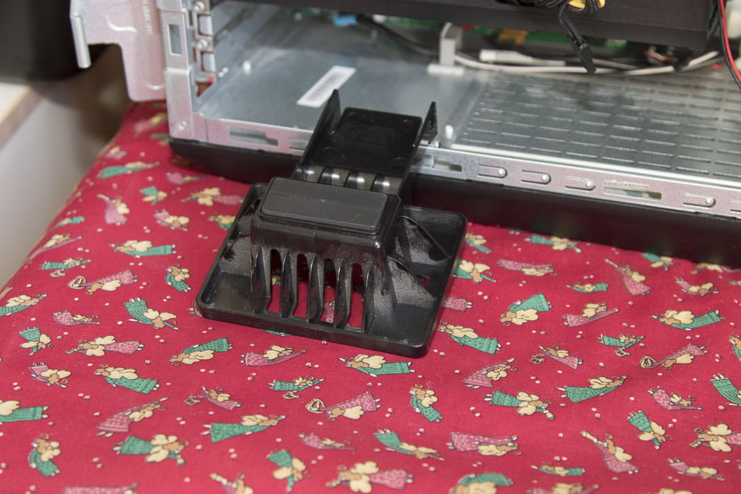

Enfin je répond à votre question : aucune idée de ce qu'est le bloc noir (3ème photo), en tout cas il peut être basculé et même retiré, il ne sert à rien dans l'état actuel de l'ordi.
Le gros bloc noir qui occupe toute la longueur du circuit imprimé est certainement le système de refroidissement.
Le déverrouillage de la carte graphique n'est pas évident. Il y a plusieurs systèmes. Ce que j'ai trouvé de mieux :
https://www.asrock.com/support/faq.fr.asp?id=274
J'ai écrit d'actionner le levier tout en tirant sur la carte. En fait ce n'est pas évident. Pour certaines cartes, le déverrouillage éjecte la carte en partie (comme pour les barrettes de RAM) ; donc on peut aider en tirant un peu sur la carte. Mais ce n'est pas certain que ça marche avec les verrouillages à levier.
Apparemment il n'y a pas d'alimentation supplémentaire pour cette carte (le câble prévu n'est pas branché).
