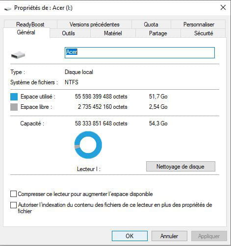

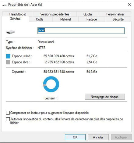

Mon PC a un disque dur SSD de 60 Go (54,3 Go) et et un disque E de 2 To
Toutes mes données perso sont stockées sur le disque E.
Mon problème c'est que le disque C sature au point que les mises à jour de Windows ne sont plus possible depuis hier (plus que 3 Go libres).
Je précise que je fais un nettoyage régulier de ce disque, je n'ai pas d'espace à gagner de ce côté là.

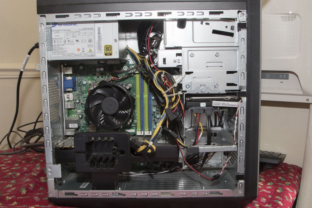

            Je viens d'ouvrir la tour et je me demande où se trouve mon disque SSD !

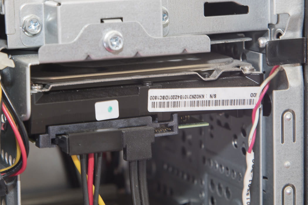

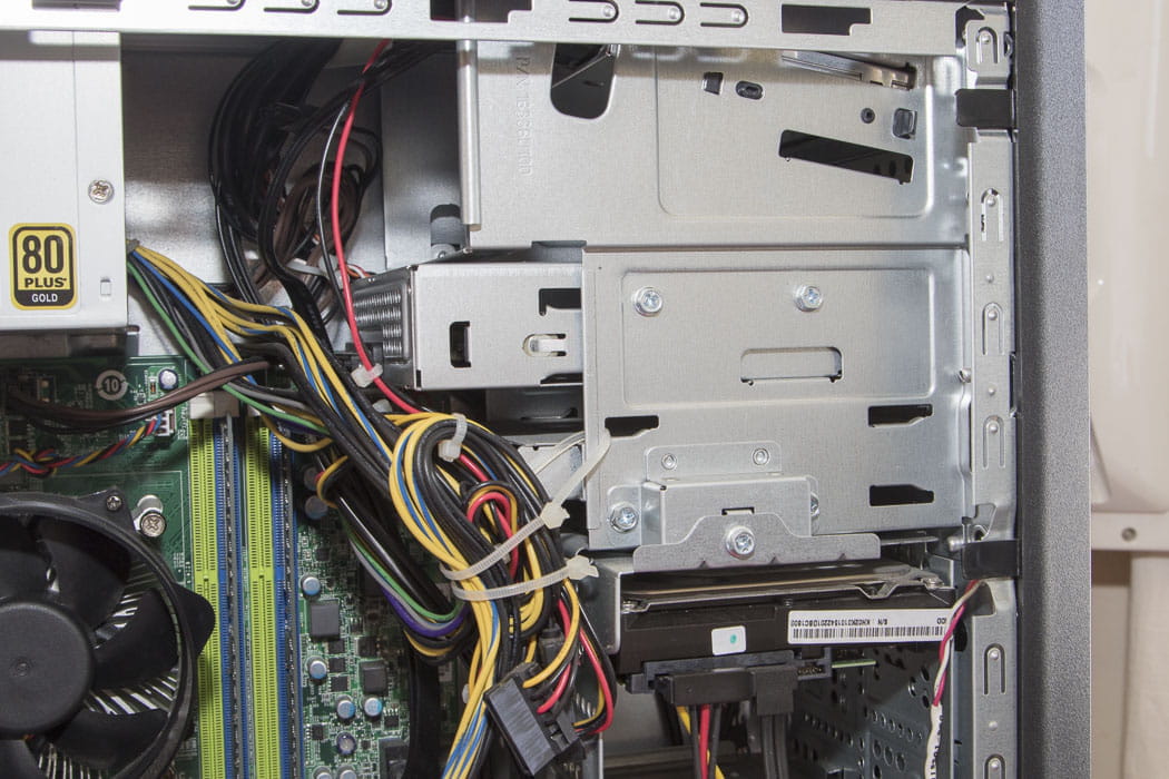

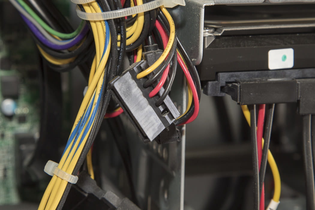

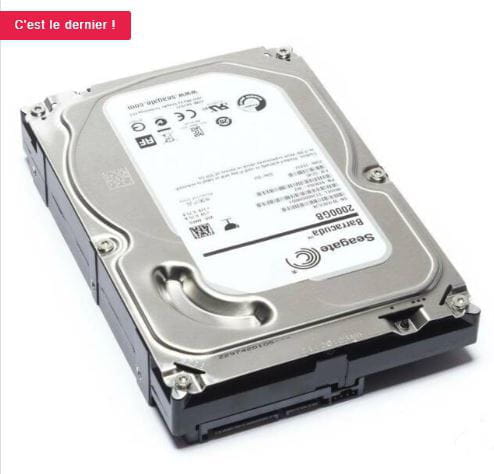

            Je vous joins quelques photos, pouvez-vous me dire où il est ?
            Est-ce lui sur la photo 2 ?
            (désolée photo floue)
            Si oui, dois-je brancher le deuxième disque SSD (pas encore acheté) sur la prise de la photo 4 ?
              Sur la Photo 2 c'est le disque dur de 2To ( pour moi ce n'est pas un SSD)

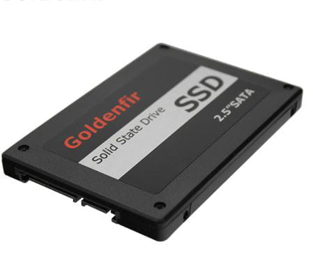

              un HDD ici:
              un SSD ici:

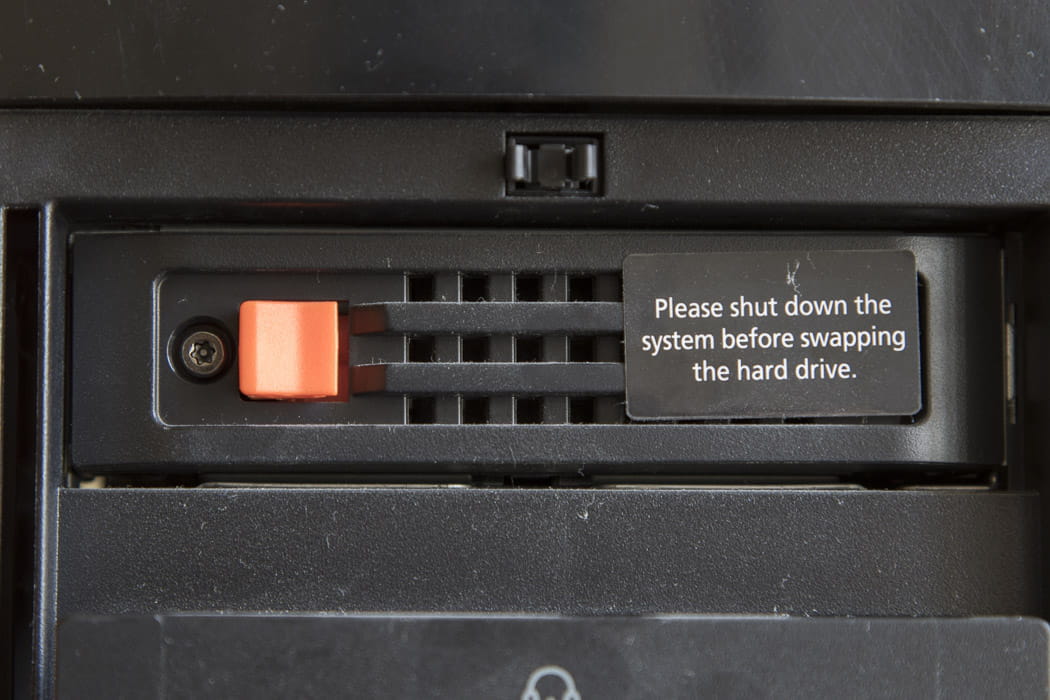

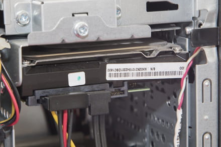

          3. OK merci, je crois que j'ai trouvé, l'accès au SDD se trouve donc en façade de la tour.
            Quand j'aurais cloné mon nouveau SDD, il faudra donc que je le remplace à cet endroit.
            Après avoir débrancher à l'arrière, que dois-je faire avec cette petite poignée orange ?
            (voir photo)
            Pousser ? Tirer ? Dois-je toucher à cette vis en étoile à gauche ?
            Sinon, est-il possible de ne pas toucher à ce SDD ? Le garder là où il est et faire booter le démarrage sur le nouveau SDD cloné ?
            1. J'ai réussi à ouvrir cet espace avec la tirette orange, il n'y avait rien à l'intérieur, donc mon SSD est ailleurs, mais par contre c'est un espace disponible pour insérer un SDD, pile poil les fiches qu'il faut. J'ai donc acheté un SDD plus grand et je l'ai branché là.

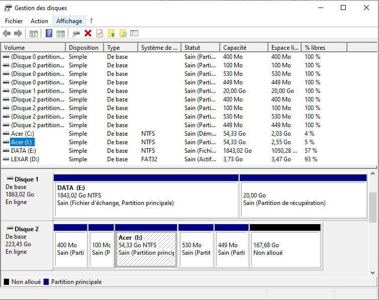

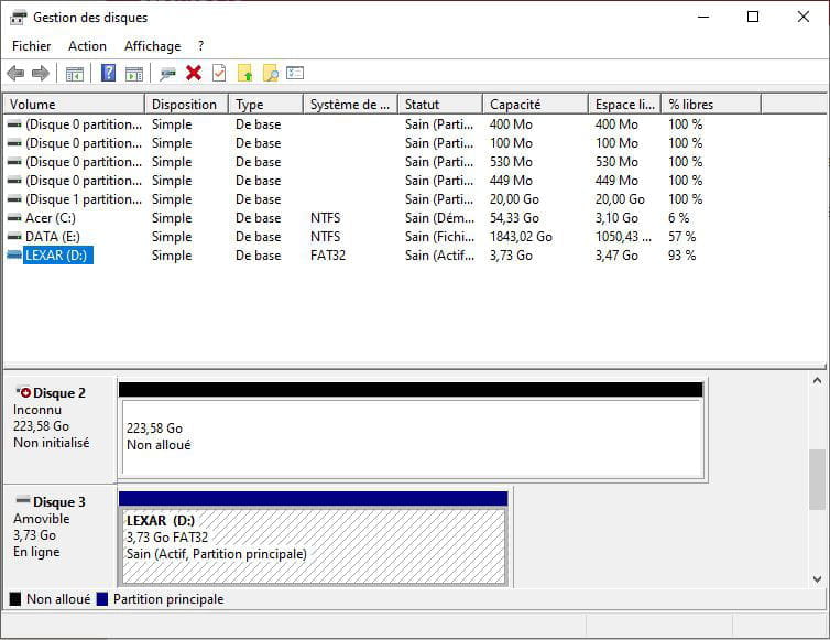

                donnez capture écran de gestion des disques
                touche windows +" X "
            2. Voilà la capture d'écran.
              Quand je me positionne sur Lexar (D) qui est une clé USD de 3 Go, on voit aussi apparaître un disque 2 inconnu d'un peu plus de 220 Go qui n'est pas initialisé !
              Ça doit être lui.
              Que faut-il faire ?
                oui ça doit être le SSD de 240Go ?
                clic droit sur " Non alloué " puis "crée volume "
              2. @jfmimi"Nouveau volume" est grisé quand je fais un clic droit.
                Par contre quand je fais clic droit sur "Disque 2 Inconnu 223,58 Go Non initialisé" j'ai le choix de l'initialiser, il faut peut-être commencer par là non ?
            3. J'ai l'impression que j'ai fait une fausse manip là, en ne répondant qu'à jfmimi, donc je reposte mon message pour le forum :
                oui fait initialiser
                puis après nouveau volume

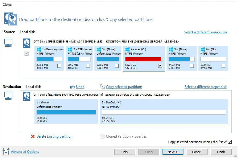

              J'ai téléchargé Macrium Reflect. Là je m'apprête à cloner le disque, est-ce que ma sélection est bonne ?
                non il faut cloner le disque 1 en entier (toute les 6 partitions)
            6. Voilà le clone est fait mais par contre je pense qu'il y a un problème. J'avais nommé mon nouveau SSD de 240 Go disque H "SanDisk" et après clonage il est devenu disque I "Acer" de 54 Go et il est presque plein, comme le précédent !
                vous avez enlevez le SSD d 'origine ?
            7. Voici la gestion des disques.
              Non je n'ai pas enlevé le SSD d'origine.
                il faut enlevez le SSD d'origine , car la le pc doit toujours démarrer dessus
                pour le SSD de 240Go il y as 166Go non alloué a droite
                il faudra passer par un logiciel de partition comme " Aoemi " pour agrandir la partition

                il doit bien etre quelle que part

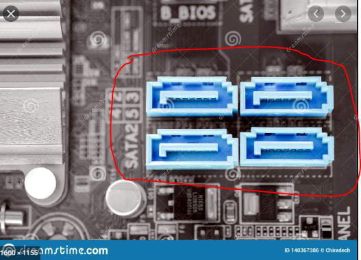

                regarder et suivez les cables SATA qui parte de la carte mère au différent disque
                vous avez 3 disques de branchez , vous devez avoir trois cables qui parte de la carte mètre (3 port SATA ) au disques
                exemple port sata de carte mère:

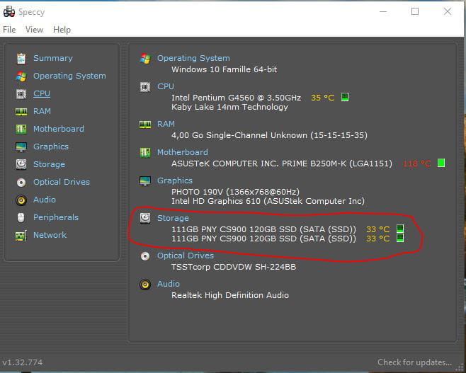

                ou tu as peut être un SSD M.2 sur la carte mère comme ceci:

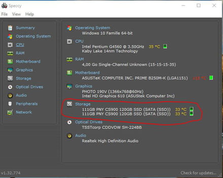

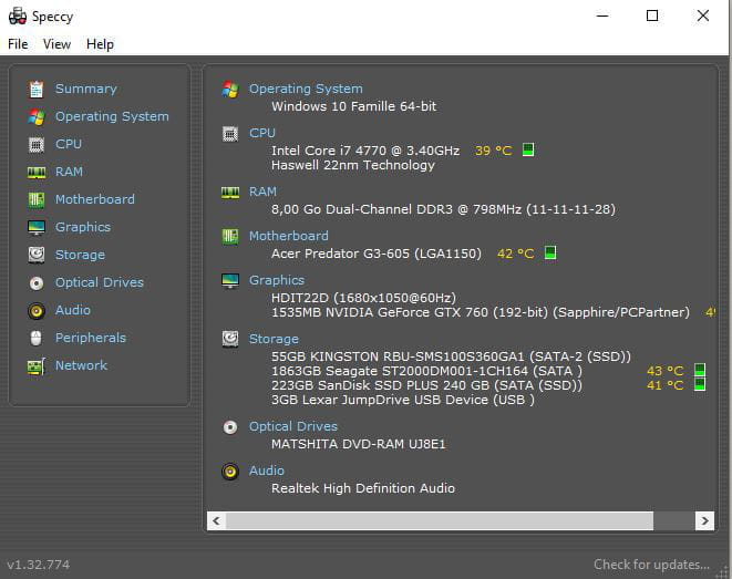

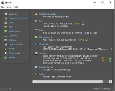

                télécharge " speccy " et donne capture écran de la config du Pc comme ceci:

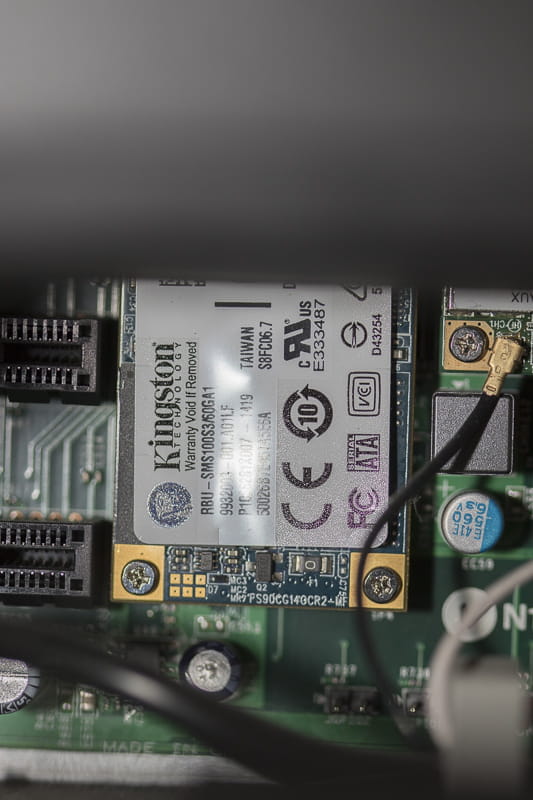

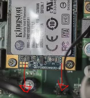

            9. Oui c'est exactement ça !

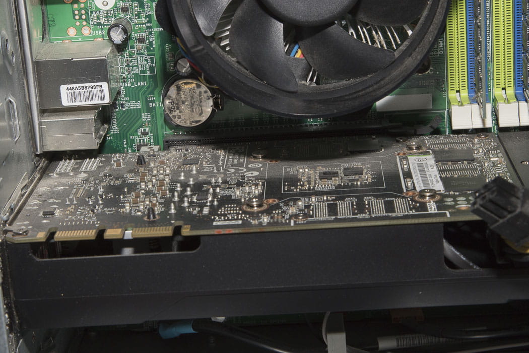

              Je l'ai enfin trouvé, il est vissé sur la carte mère, il est très petit (2,5 cm de large) --> voir 1ére photo. En plus il est branché derrière une plaque elle même branché sur la carte mère --> voir 2ème photo (c'est la carte GFE).
              Je joins aussi la capture d'écran demandée.
              Même si je pouvais le débrancher, de toutes façon mon nouveau SSD est bien plus grand et ne pourrait pas loger à cet endroit !
                ton SSD de 240 Go est bien brancher ,le laisser ou il est
                mais il faut absolument enlever la carte SSD M.2 ( Kingston ) pour pouvoir démarrer sur le SSD de 240 Go
                c'est sur acer a tout fait pour qu'ont puisse pas y accéder
            10. Je vais voir en dévissant les deux visses et en tirant vers le bas...
              Si j'arrive à le débrancher il va se passer quoi ensuite ?
              Je rallume l'ordi et ?
              Le système va aller direct vers le SSD 240 GO ?
                les broches sont a l'opposer des deux vis
                donc tirer a l'arrière pour débrancher
                après redémarre le Pc , il doit redémarre sur le SSD de 240 Go

              2. Bonjour,
                Je republie la photo pour situer où il se trouve : il est sous cette plaque noire au premier plan (carte GFE), plaqué et visser contre la plaque verte du fond (carte mère). En fait il est au niveau du ventilo, mais sous la plaque noire, et perpendiculaire à elle car plaqué contre la carte mère.
                Pour réellement accéder au SSD il faudrait débrancher la plaque noire de la carte mère, mais en plus cette carte noire est associée sur sa droite à une autre carte (graphique je crois).
