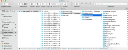

Je trouve sans problème le dossier Messages dans le Finder (Aller-Bibliothèque-Messages).
Mais je ne trouve pas le dossier dans Time Machine ! Donc je ne sais pas faire glisser l’ancien vers l’actuel dans le Finder !

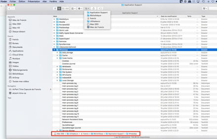

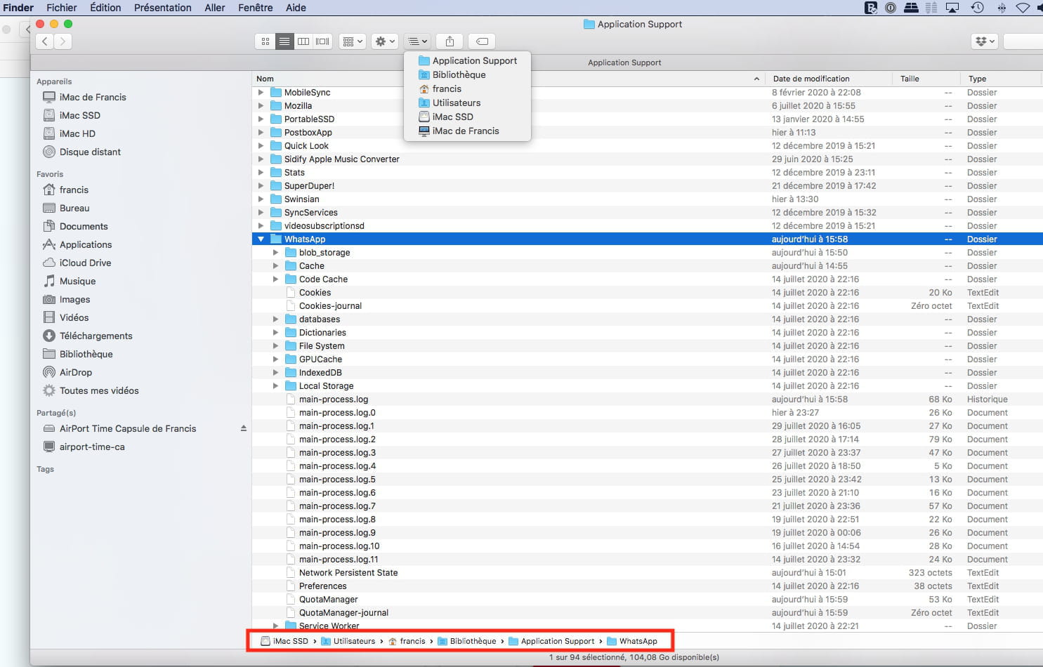

Ton écran montre que tu n'es pas dans la bonne bibliothèque. Tu es dans la bibliothèque principale du Mac. Le dossier WhatsApp se trouve dans ta bibliothèque personnelle.
Exemple :
Par défaut celle bibliothèque personnelle est cachée. Pour la voir ou y accéder :
https://forums.commentcamarche.net/forum/affich-37636370-acceder-a-la-bibliotheque-utilisateur-sous-mac-os

EDIT : puisque la bibliothèque personnelle est caché en temps normal dans le Finder, elle est également cachée dans la sauvegarde Time Machine. Il faut donc rendre visible les fichiers et dossiers cachés le temps de récupérer le dossier. Cela se fait par une commande dans le Terminal, mais aussi de manière très simple avec l'utilitaire
DesktopUtility
ou
lien direct -

J’ai trouvé sans problème les dossier WhatsApp dans la Bibliothèque en appliquant la seconde méthode de ta réponse du 26 avril 2018 et ce aussi bien sur Macintosh que sur Time Machine.
J’ai mis l’actuel dossier WhatsApp sur le Bureau en le glissant.
J’ai fait glisser l’ancien dossier WhatsApp, donc celui de Time Machine, en suivant tout le chemin jusqu’à Application Support.

Le résultat chez toi semble du au fait d'avoir récupéré un dossier Whatsapp trop récent, et donc peut-être déjà issu d'un sauvegarde trop récente. En principe, on restaure des fichiers en "entrant" dans Time Machine depuis la barre des menus, de préférence à substitution manuelle de fichiers ou dossier. Mais pour cela il faut que le dossier souhaité soit visible, y compris dans Time Machine. Je n'ai pas testé la chose, mais tu peux le faire, rendre ta bibliothèque constamment visible dans le Finder en suivant les indications du lien donné plus haut, puis depuis la barre des menus, "Entrer" dans Time Machine et remonter le temps suffisamment pour demander à restaurer le dossier voulu.
En mode manuel, ça devrait marcher également, à condition de prendre une sauvegarde plus ancienne que celle prise lors du dernier essai.
