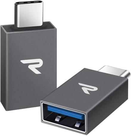

Je possède actuellement un Macbook Pro 2017 13" touchbar.
Lorsque je branche un périphérique (par exemple un disque dur branché via un adaptateur USB A -> USB C de ce genre)
il se déconnecte très vite dès lors qu'on le soulève où qu'on touche au cables.
Est ce normal? Merci.

      Ce qui me parait bizarre c'est que j'ai un HUB usb C et quand on branche le câble de charge dedans il y a un clique et le câble reste bien branché.
  2. Bonjour,
    Si avec le câble de ton hub USB C le problème ne se pose pas, alors c'est que ton adaptateur USB est la cause du problème.
    Compare les et surtout change l'adaptateur car un disque n'aime pas être déconnecté violemment et tu risques de perdre tes données
