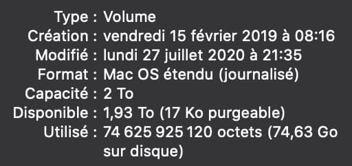

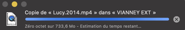

je possède un problème avec mon MacBook Pro de 2017 et mon disque dur externe WD, il m'est impossible de déplacer des fichiers lourds (type film) de mon mac vers le disque alors qu'il n'y a pas de problème pour de simple photo.
J'ai pris quelques screen du problème :
merci beaucoup pour votre aide !!

    1. Vianeyyyy
      Bonsoir Dede,
      Merci pour l’article.
      Mais je ne comprends pas car j’ai bien formater mon disque dur, il est au format MacOS étendu. Donc cela devrait marcher.
      Cordialement
  2. _Ritchi_ Messages postés 21130 Date d'inscription   Statut Contributeur Dernière intervention   6 136
    Lance l'utilitaire de disque et demande lui de faire une réparation de ton disque externe.
    Si cela ne va pas mieux, alors fait une sauvegarde des données présentes sur ton disque externe vers ton disque interne ou un autre support et reformate entièrement ton disque externe en utilisant les conseils de l'article que t'a indiqué Dédé, comme Mac OS étendu(journalisé), tableau de partition GUID etc.
    Question: il est relié comment à ton Mac: USB, FireWire, ... ?
    Si USB est-il auto alimenté par le câble USB ou a-t-il sa propre alimentation ?
