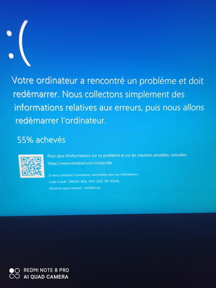

Voilà j'avais mon ordinateur qui n'arrête pas de se couper comme une coupure de courant. J'ai regarder la chauffe de mon ordinateur et tout avait l'air correct. Du coup j'ai fais un diagnostic de mes périphériques. Suite a ça j'ai eu un écran bleu que je vous mets ci-dessous. Mon pc s'éteint toutes les 5 minutes. Voilà je vous remercie d'avance
Code d'erreur :driver irql not less or equal
Éléments ayant échoué : netr6164.sys

Problème rencontré : un ordinateur qui s'éteint par coupures et affiche un écran bleu avec l'erreur IRQL NOT LESS OR EQUAL et l'élément défaillant netr6164.sys lors du diagnostic périphérique. Des conseils évoquent des tests de réseau et des périphériques : tester en Ethernet pour écarter le wifi comme source, désactiver le wifi pour observation et vérifier l'alimentation et la RAM. D'autres échanges évoquent une cause électrique ou logicielle possible, avec des tests sur la RAM, l'alimentation, les drivers, et l'impact potentiel d'un voile de poussière ou d'un contact électrique. Certains évoquent des chocs électriques et une mise à la terre insuffisante lorsque la tour est sous tension, suggérant un souci d'électricité ou de charge résiduelle.

    C'est quand tu es sur internet qu'il plante ?
    Utilises tu un dongle wifi ?
    D'ailleurs quel model de pc ?
    Test en étant câblé en ethernet pour être connecté.
    (coupe le wifi, voir si cela vient de lui)

      @Christek77Test comme dit en ethernet en coupant bien le wifi, être sur qu'il ne fonctionne pas, et on verra d'ici 5 a 10 minutes si il coupe toujours ou pas.

      Symptôme on vois après si besoin, la on part déjà sur l'idée du message d'erreur (pas toujours juste, a voir)
      Essayer de ciblé le souci.
