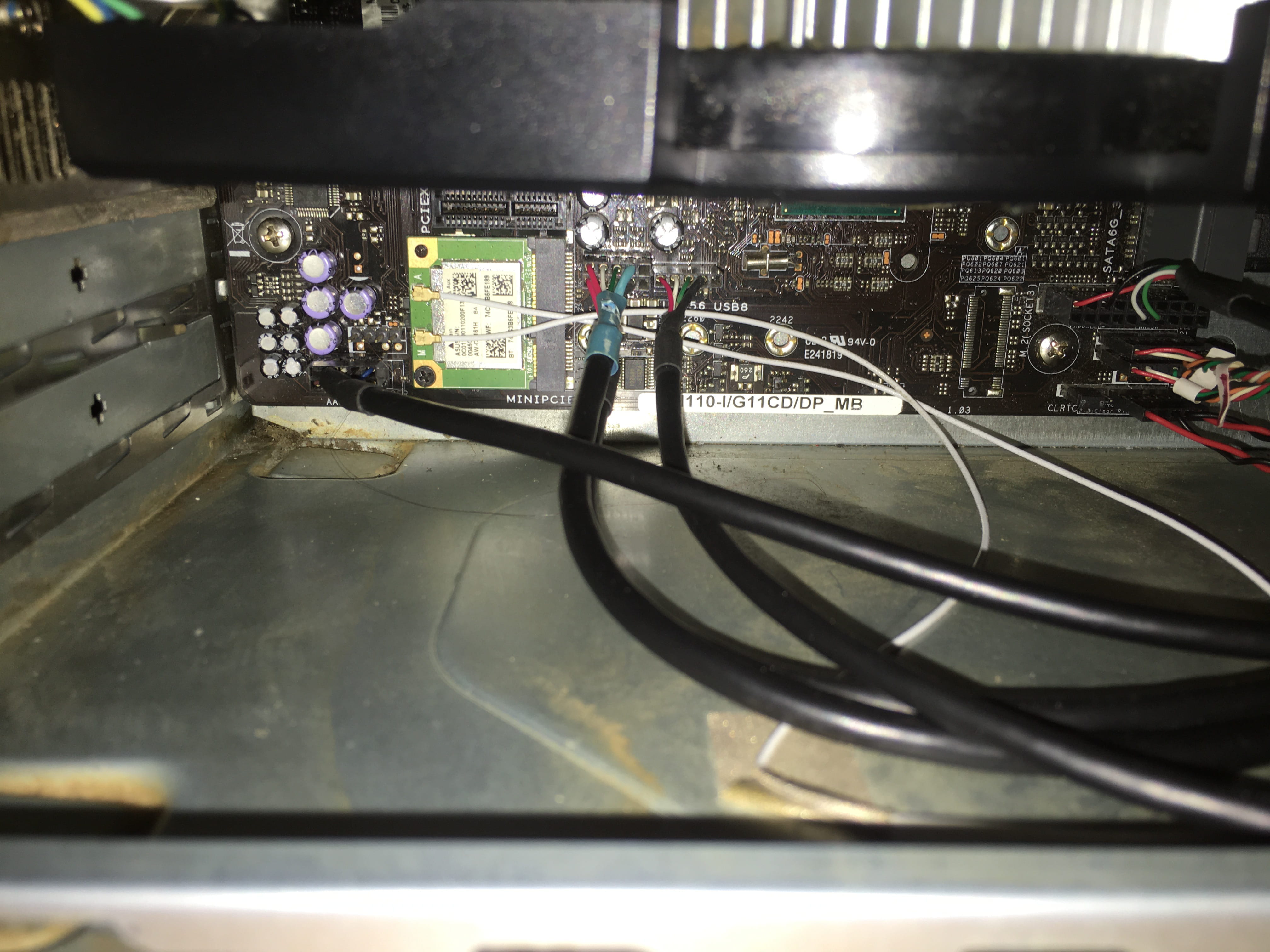

voici quelques photos de l’intérieur (demandez en si ça aide)

si c'est un problème de connexion c'est très difficile sans avoir l'ordi dans les mains.
le fait que tu n'ai pas de led allumé me fait penser que tu as mal branché les connecteurs du panneau avant (celui tout a droite avec les fils de plein de couleur). il faut regarder ce qu'il y a marqué sur les étiquettes et les brancher comme ça : https://www.intel.com/content/www/us/en/support/articles/000005643/boards-and-kits/desktop-boards.html

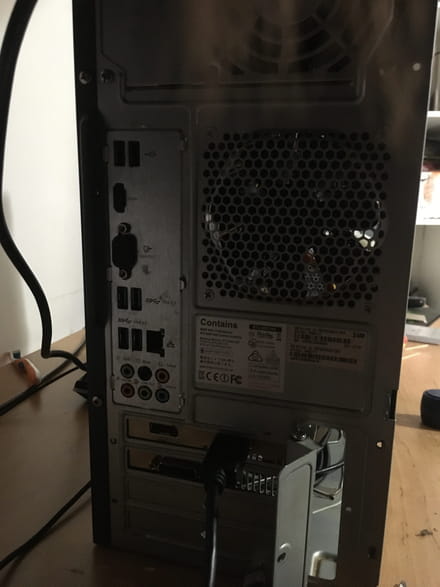

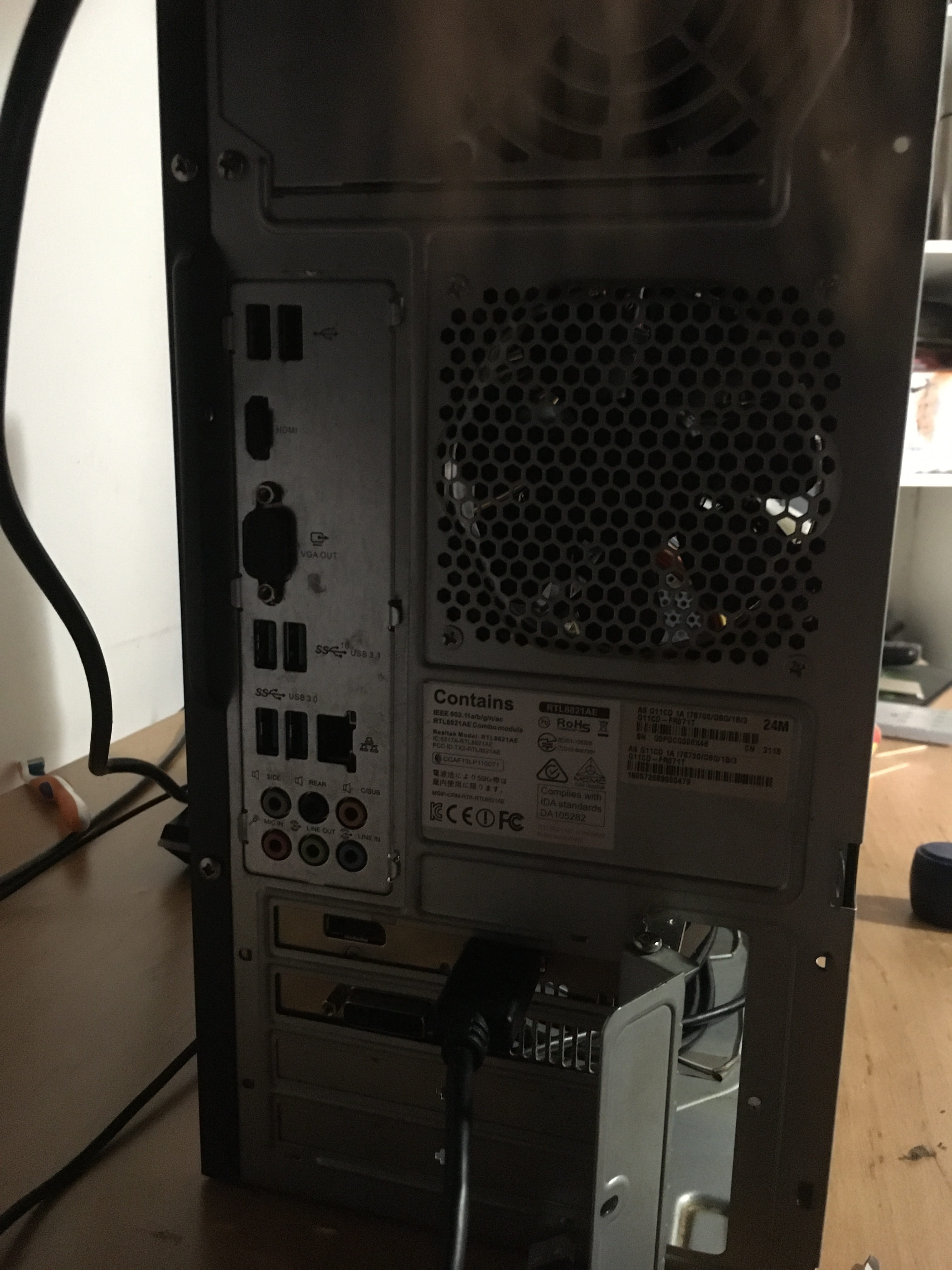

pour le fait qu'il n'y ait pas d'image à l'écran. l'écran est bien branché sur la carte graphique (connecteurs horizontaux) et non la carte mère (connecteurs verticaux) ?-

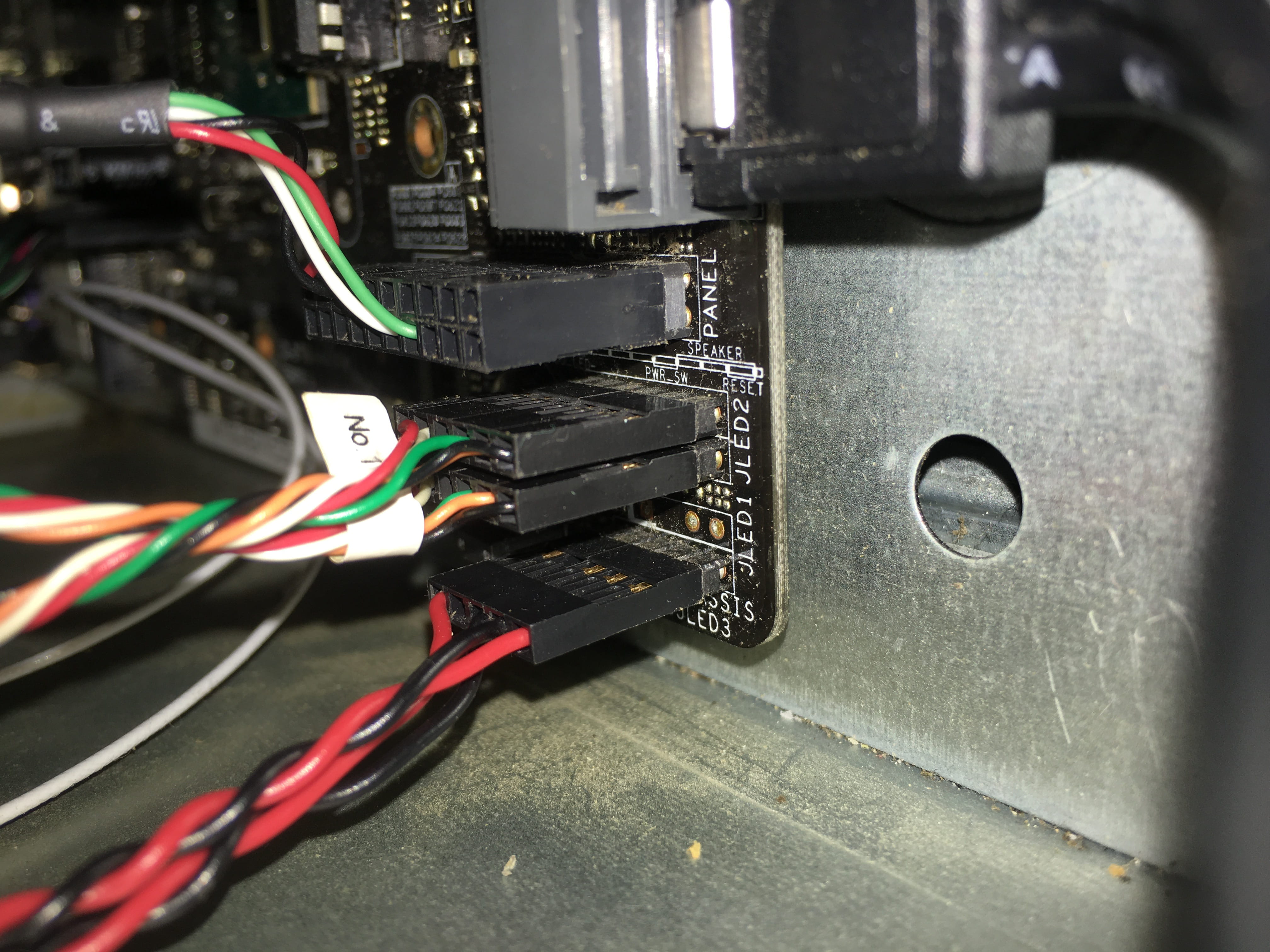

j’ai branché et rebranche de pleins de façons différentes tous les câbles mais c’est toujours le même résultat, voilà quelques photos,
je ne sais pas si c’est bien branché mais sur les câbles que vous dites il y a écrit n•1 sur les deux, quant à la carte graphique je pense que si je règle d’abord le premier problème je pourrais régler le seconde avec tranquillité, si vous avez des idées dites moi -

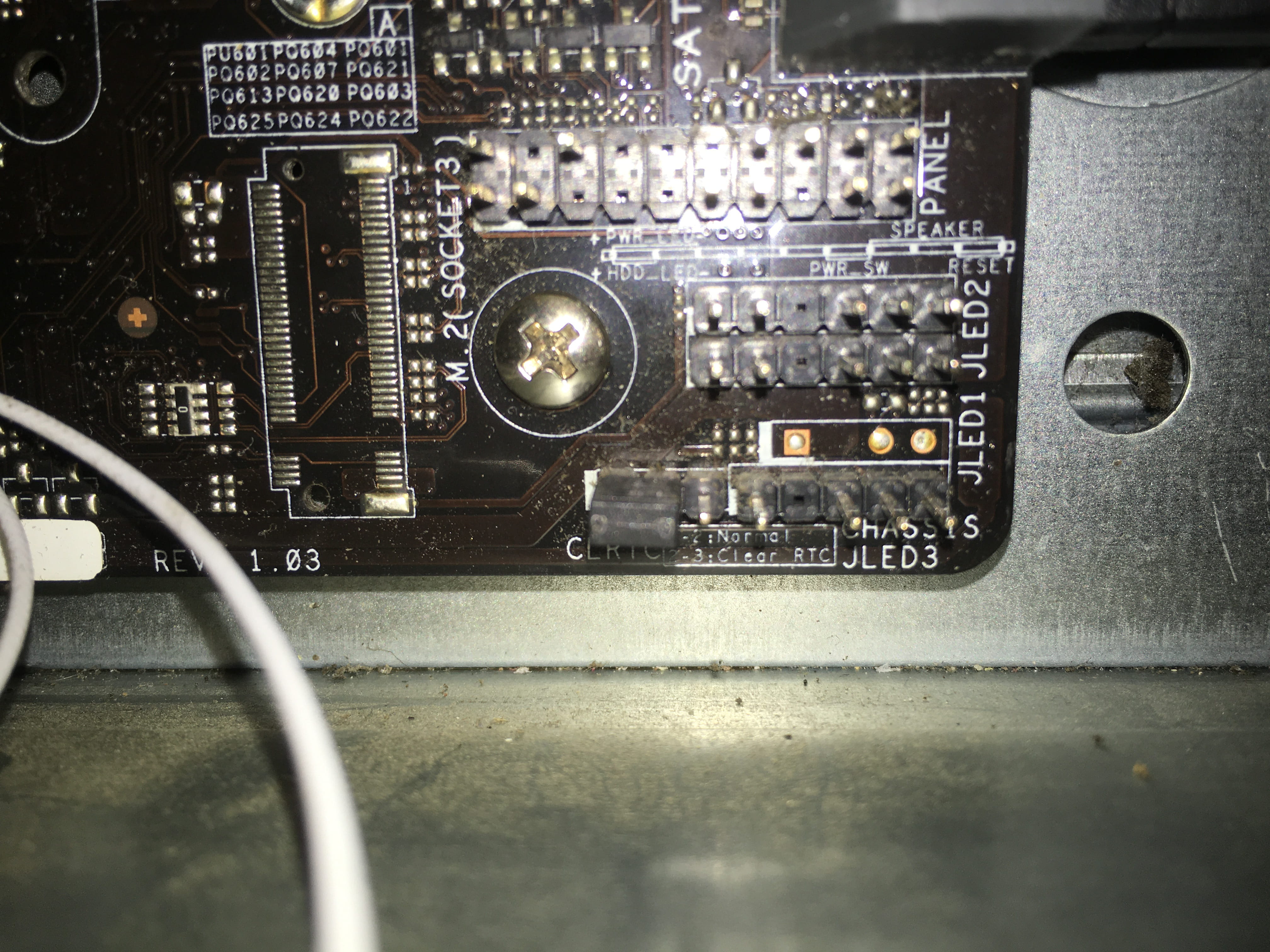

@Elijah8887enlève le gros connecteur et tous les petits de couleur, et prend une photo comme celle-ci de face

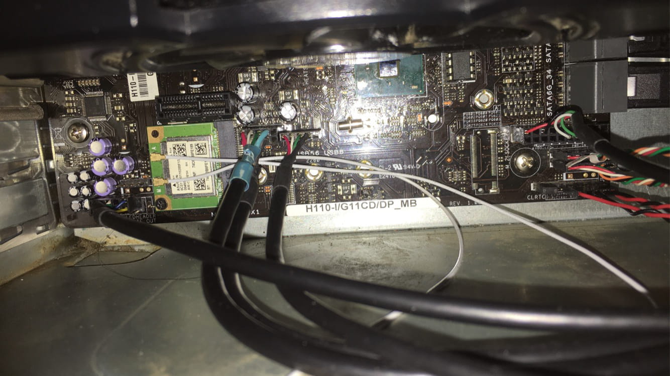

tu as le modèle de la carte mère ? généralement c'est marqué sur la carte mère vers le milieu -
bon j'ai bien regarder et donc le gros connecteur avec les 4 fils sert au bouton de démarrage.
les pins tout en bas avec une seul rangé sont pour les led.
celui où il y a tous les petits connecteur sont également des connecteurs pour led, mais j'ai beau chercher je ne trouve aucune information de comment ça se branche mais j'ai l'impression que sur tes premiers photos elles sont bien connecté. tu arrive à suivre ces fils voir où ils vont ?. s'ils étaient bien branché la, ils ne sont pas nécessaire au bon fonctionnement de l'ordi.
quand je te parlais de la carte graphique et de l'écran, c'est que l'écran tu le connecte à l'ordi, sur l'ordi il faut connecter l'écran sur une des prises de la carte graphique (qui sont à l'arrière du pc), sinon tu connecte l'écran sur un prise de la carte mère tu risque de ne pas avoir d'affichage.
tu as bien connecter le connecteur d'alimentation du processeur qui se trouve généralement en haut à gauche ?
